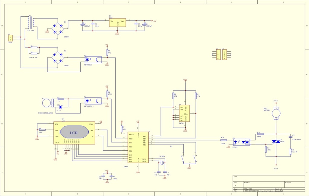

evo kad moram, da se pohvalim, da sam na dobrom putu da završim ovu skalameriju za regulaciju kolektorskog motora veš mašine sa taho generatorom. večeras sam pripremio pločicu a sutra je izrađujem pa ću sve lepo okačiti inače sam sve proverio kako fercera dok je bilo na eksperimenalnoj pločici za samu regulaciju motora moglo je mnogo jednostavnije ali sam prikačio štošta ali nema veze suština je bitna,... ps: na šemi nisu baš svi vodovi povezani iz razloga što ručno rutujem ali se kao što kažem vidi suština [ peca26000 @ 08.03.2010. 23:34 ] @
Brbrmmmm bas ga ukomlikovase, sta fali lepo je kad ima i displej.
Jedan isecak od tvoje sheme, da li je ovo najbitniji deo regulatora? Moze li pot. umesto ovog optokaplera. Pozdrav [ lm741 @ 08.03.2010. 23:38 ] @
da,..nedostaje još ponešto ali nije mi bio to cilj već ono što je zaokvireno u dve boje
ako ima zamerki voleo bih da čujem više volim kritiku nego hvalu [ lm741 @ 08.03.2010. 23:42 ] @
nisam video tvoje pitanje ispod isečka,..
može pot. ali fali elemenata [ stole m @ 10.03.2010. 18:00 ] @
lm 741 sta bi sa ovom tvoju semu za regulacija kolektorskog motora okaci celokupnu semu i izgled plocice ako sve radi kako sto treba pozdrav

evo je i kompletna šema,..mada se ne razlikuje puno od one gore,.. [ lm741 @ 13.03.2010. 22:52 ] @
pozdrav,..
evo da vam se javim i sada sa velik ushićenjem da se pohvalim da konačno regulator radi sve kako je zamišljeno,.. nemogu a da ne spomenem roberta63 i na ovaj način da mu se zahvalim na podršci,... naravno moram se zahvaliti i ekipi dobrih ljudi sa foruma MIKROKONTROLERI zahvaljujući njima naučio sam šta je INTERAPT šema je ostala potpuno ista,tako da tu nemam šta da dodam testirao sam spravu koja je napravljena kao mali cirkular koji koristim za sečenje vitroplast pločica, na kojoj se nalazi motor od veš mašine sa taho,.. radi savršeno,.. kako sa teretom tako i bez njega,.. ima brz odziv na teret a posebno sam radi na tome kada naglo ostane bez tereta da brzo smanji obrtaje,... praktično se ne primeti promena brzine koju zadam, što znači da sam zadovoljan,.. sutra ću smisliti kako to da snimim kao video klip da okačim da vidite,slike nisu problem ali ovo prvo će biti [ lm741 @ 16.03.2010. 20:03 ] @
evo slike kao što sam obećao,...video ne znam kako da okačim, veličine je 286 MB pa je to golem veliko,..

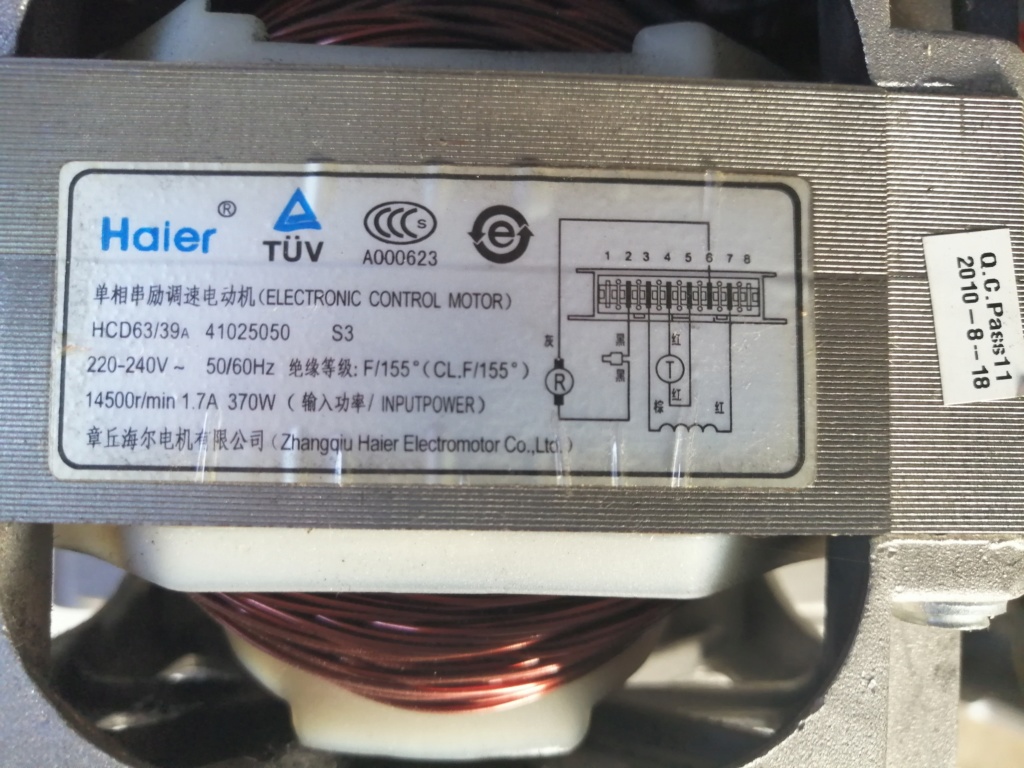

Jel moze to čudo bez LCD-a da se napravi ...ona moja veš mašina radi ali nisam nešto zadovoljan više bi volio ovu verziu sa tahogeneratorom...
kod mene na motoru ima tarogenerator samo ne znam dali je ispravan... pa bi napravio ovakvo nesto ali bez lcd-a to mi netreba... [ lm741 @ 24.03.2010. 10:07 ] @
svakako da može bez LCD-a, meni je služio samo da pratim šta se dešava,..
taho možeš proveriti tako što kad pustiš motor da se vrti, na taho gen. treba da se pojavi napon max. 30- setak volti AC,.. obična dinama,... izbacio sam i memoriju,.. ali za rad tog motora u mašini za veš, programče bi moralo da se preradi sa ovom šemom, tasterima se zadaje željena brzina koja ostaje stabilna u odnosu na opterećenje [ Derva @ 24.03.2010. 23:42 ] @

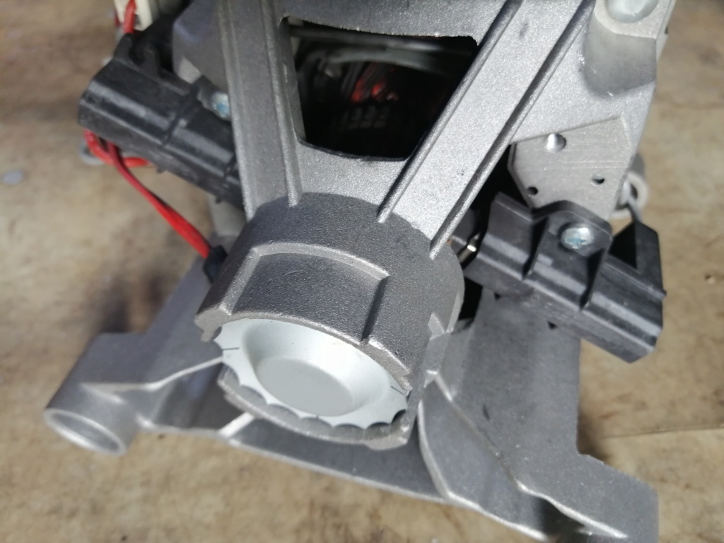

Gledao sam ovaj taho ne daje nikakvu struju mozda nije riječ o tahogeneratoru zato sam fino rastavio motor i uslikao...
Ovaj prsten između četkica i ležaja .. materijal je ko neki magnet nešto ili grafit ne znam ni ja sta je gore iznad ima kao neki senzor ili neki tranzistor.. Na kom to principu radi nemam pojma... negdje sam citao da taj taho daje impulse a ne struju ...uglavnom evo slike pa vi dešifrujte... [ lm741 @ 24.03.2010. 23:54 ] @
ako bi mogao malo jasniju sliku da napraviš,..
daj i sliku polo kućišta ležaja ustanovi dali je onaj crni prsten magnet ako jeste, ono iznad je hall senzor u tom slučaju njegov impuls vodiš na pin RA4, brišeš sve ono pre njega [ Derva @ 25.03.2010. 00:13 ] @
Ovo sam slikao telefonom...a apart mi je ostao u drugom gradu ,treba mi par dana da ga zbavim...
Uglavnom nema dodira između prstena i ove gore plastike tog nekog senzora ili sta već... ovaj motor koriste simens i bosh masine za veš... Sinoc sam citao neku temu kada si , radio isto ovo kao i ja nekom covi si nabacivao na neku masinu sa sličnim motorom programator PG 501 jer ta mašina nije imala orginalni programator tako mešto... tema se zove "Regulator motora sa TDA 1085C" iz 2008 godine..pa me interesuje kako je na kraju završilo prepravljanje... [ lm741 @ 25.03.2010. 00:18 ] @
nije nikako, zato što sve do skoro nisam imao zadovoljavajuću regulaciju,...čova očo pa kupio novu mašinu
ja nisam imao prilike da vidim takav motor sa takvim senzorom svi motori do sada imali su taho ne znam kako da ti pomognem dok ne ustanoviš šta je ONO [ lm741 @ 25.03.2010. 00:24 ] @
a jel ima da iz te plastike se vide neke žičke
[ Derva @ 25.03.2010. 00:32 ] @
Ima... idu tri žice to toga nečena malog meni kao laiku izgleda ko tanzistor...mozda to i nije senzor ja to samo onako predpostaljam...
Dali imas nelih linkova ili nčega kako izgleda tahogenerator.. pa da usporedim... Ništa ako ne skontam sta je upitanje,, vidio sam negdje na netu da ima da se nabavi taj tahogenerator po oglasima od dugih masina za veš pa bih ga nakačio nekako... [ lm741 @ 25.03.2010. 00:37 ] @
onda kod tebe nije taho već hall senzor
kucaj u google "hall sensor" pa češ skontati ali u suštini bitno ti je da dobiješ te impulse i kao takve da ih vodiš na pin RA4 [ Derva @ 25.03.2010. 00:53 ] @
Znači mogao bi se napraviti regulator sa ovim cudom... da li ovo olaksava ili otežava stvar...
[ lm741 @ 25.03.2010. 01:03 ] @
u suštini nemenja stvar, samo treba nešto dodati elemenata u kolo senzora da bi dobio impuls iz njega

Jeste za ves masinu koja ima kolektorski motor od 14500 O/mjn.
[ dobri nikola @ 16.01.2020. 14:54 ] @
Potrebna mi je pomoc oko izrade regulatora sa lcd dispejom, ostala prevezivanja na ves masini mi nece biti problem. Ja hocu da kandi elektronsku masinu preradim na klasicnu masinu koja ima mehanicki programator ( PG 501 - 01 ). iz masine je odlemljena kompletna elktronika koja je pravila problem posle 5 godina starosti ves masine. Plocu od elektronike iskoriscena da postavim programator, glavni prekidac upozoravajuce sijalice kad je masina ukljucena i kad je grejac vode ukljucen. Na pomenutoj ploci postavio bih i regulator za kolektorski motor od 370W ( to je originalan motor ) sa 14500 O/min i osmislio sam kako cu namestiti kontrolu grejanja vode.
Sad da uz vasu nesebicnu pomoc resim regulator koji ce u roku od dve do tri sekunde podici obrtaje za centrifugu i zavrsavam masinu. Zaboravio sam da dodam da je u pitanju opklada ( nije novac opklada nego kad vas neko pogleda i u tom sumnjicavom pogledu procitate: " MA TICES DA JE POPRAVIS, IMA CELU DA JE POJEDEM " ). Ma ima da je popravim pa da onda vidim kakav ce biti komentar i pogled... ![]() ![]() [ ziki_the @ 16.01.2020. 14:57 ] @

[ dobri nikola @ 16.01.2020. 15:08 ] @
Zelja mi je da vidim kak ce sloziti facu kad masina proradi, evo slike tog famoznog kolektorskog motora:

[ dobri nikola @ 17.01.2020. 18:55 ] @
Mogu li dobiti specifikaciju delova iz ove seme pa da spremam materijal i plocu za spajanje:
[/img]Zahvaljujem se na razumevanju i nesebicnoj pomoci. Zaboravljate da je upitanju opklada i kako znam i umem moram da popravim masinu, zato vas drugarski molim za nesebicnu pomoc i zahvaljujem se za razumevanje... [ ziki_the @ 17.01.2020. 20:21 ] @
Dobri nikolo,
Na semi su ti prikazani svi elementi i njihove vrednosti. Mozda ce ti biti problem naci program za mikrokontroler i eprom. Ja bih licno izbegao sve ovo. No opklada je opklada. Sta se desava ako ne uspes da je popravis? Znam da ako uspes onaj drugi je rucka. [ samuki @ 17.01.2020. 20:39 ] @

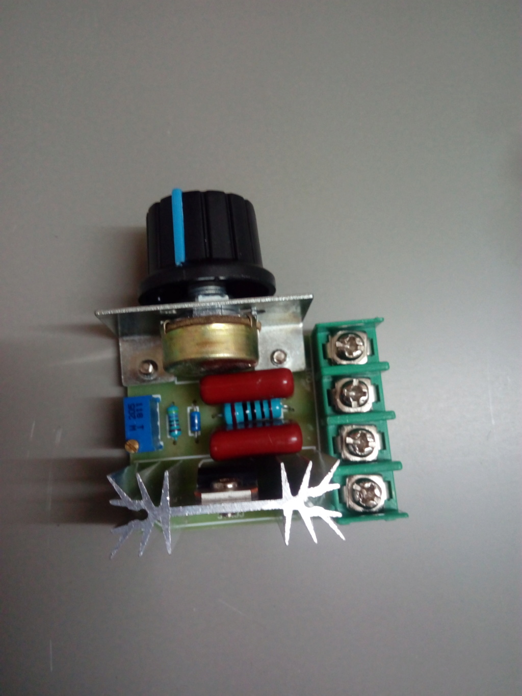

Sto se tice PWM regulacije kolektorskog motora od 370W nemora da bude sa lcd diplejom ako je veliki problem. Voleo bih da je sto jednostavniji da jednostavniji ne moze biti, a da pri tome radi pravilno i pouzdano. Radi lakse izrade i sto manje komplikacije postavio bih dva regulatora, jedan bi sluzio za mesanje vesa a drugi bi sluzio za centrifugu. Dali ovakvo sokocalo vredi nesto: ![]() [ samuki @ 18.01.2020. 15:59 ] @
Vredi, probaj.
