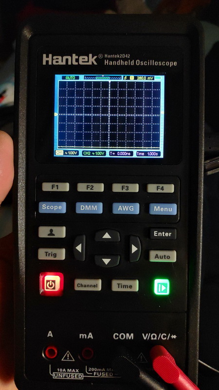

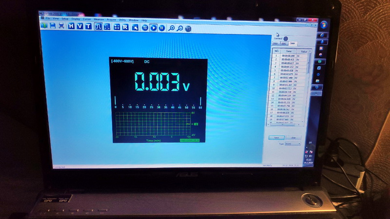

[ looker-on @ 23.02.2019. 13:21 ] @
Stigao mi je iz Kine ovaj osciloskop+unimer i generator signala
Sem cene, presudna za kupovinu je podrška za isti.
Već sam apdejtovao merni uređaj na poslednji fw i instalirao na kompjuter program koji mi kompletno prikazuje sva merenja sa mnogo dodatnih opcija.
Iskreno, nisam očekivao da se za navedenu cenu od 120 evra za model 2D42, može dobiti takav merni uređaj i sa takvom podrškom.
Topla preporuka za sve zainterresovane.
