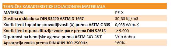

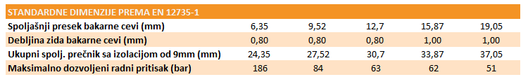

[ dobri nikola @ 14.02.2022. 15:51 ] @
Nasao sam na netu: Predizolovane bakarne cevi Talos Ecutherm - bakarne cevi su izolovane izvučenom polietenskom penom visokog kvaliteta (PDF) u zatvorenim mikroćelijama. Izolacija je sa spoljašnje strane pokrivena sa tri različita zaštitna poietenska sloja.
https://i16.servimg.com/u/f16/19/74/18/08/16447512.png
https://i16.servimg.com/u/f16/19/74/18/08/16447510.png
https://i16.servimg.com/u/f16/19/74/18/08/16447511.png
