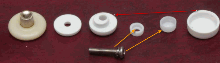

btw, visak su mi ova dva mala delica (4 i 5 sleva), njih nikako ne znam gde da stavim

Mislim da je 4 podloška za šraf, a 5 "poklopac", ili "maska" koja estetski sakriva šraf.

pazi sigurno ide 1 pa 2 pa staklo pa 3, tj 3 je "u staklu" i excetar sluzi za poziciju tocka po visini
e sad, sraf ulazi direkt u 3 i ide do 1 na 3 idealno pase kao poklopac 6 mozda bi 4 mogao da uguram u 3 a 5 preko njega ali nesto nisam siguran da bi pasovalo a onda 100% ne leze 6 preko svega toga :( [ Java Beograd @ 12.06.2013. 18:52 ] @

Bilo kako bilo, bitno je da metalni deo šrafa - glava tj. elastična podloška ne sme da dodiruje staklo. 'Oće da ga polomi. Stoga, mora da postoji plastična podloška, i ja mislim da je to 4, i onda "kapica" preko toga tj. 5. Po slikama mogu da vidim da podloška teoretksi može da bude i 2, a onda "kapica", možda 6. [ bogdan.kecman @ 12.06.2013. 19:02 ] @
vidis kako trojka nema rupu u centru, rupa u staklu je velicine tog manjeg kruga na trojci koji je excentar, to sigurno ide u staklo i onda kada okreces trojku rupa kroz koju ide sraf ide gore dole te stelujes poziciju horizontalnu tockica, sa druge strane stakla dodje dvojka, i taj deo je jasan a posle dvojke dodje sam tockic. sa druge strane trojke je ulegnuce u koje legne glava srafa a preko toga dodje sestica koja to zatvori .. za 4 i 5 prosto nigde nema mesta ..
ja sam to sad sklopio bez 4 i 5 i sve radi ok, metal ne pipa nigde staklo .. valjda je to to... ako se neko javi ko zna sta je 4,5 videcemo koliko je neophodno pa cemo odluciti dalje :D [ dusans @ 12.06.2013. 19:32 ] @

to mi je inicijalno palo na pamet ali nema sanse da se ugura tako .. mozda sa nekim srafovima sa manjom glavom, sa ovim koje su poslali nema sanse ..
sad sam nasao papir od kabine, na slici na papiru (koji je popriclino beskoristan) ne koristi se 4 i 5 za ockic ... ne pise gde se koristi [ Lavlja_Jazbina @ 12.06.2013. 20:24 ] @
Po meni je 5 i 6 su kapice.u 4 ulazi taj zvezdasti sraf sa unutrasnje strane.6 je kapica za 3.
Kroz 2 i 3 prolazi sraf.Valjda. :-) ![]() [ seaboy @ 12.06.2013. 21:40 ] @
Neka su sa lijeva na desno na navedenoj slici dijelovi oznaceni brojevima 1 2 3 .....
Zamislimo staklo u kojem se nalazi rupa. Staklo se nalazi u sredini. Lijevo ide tockic, br 1, pri cemu je metalna sitno nazubljena strana u koju ide sraf okrenuta staklu. Zatim izmedju metalnog dijela tockica i stakla ide plastika 2. Potom, sa desne ide ekscentar, plastika br 3, i to ovaj gornji dio na slici ide u rupu stakla, sto je i logicno. 4. plastika se stavlja na sraf, i to da glava srafa utone skroz u plastiku, i provlaci se kroz ekscentar, i zavrce, s tim sto se nasteluju vrata ekscentrom tako da lakohodno idu. dobro zatednuti. 5. kapica ide preko srafa, a 6. skroz preko svega, ona nalijeze do stakla i prekriva i sraf i ekscentar. [ iivkovic @ 24.12.2020. 22:52 ] @
