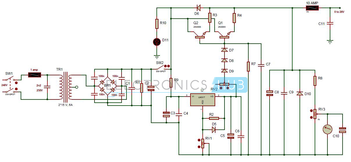

[ pajper1 @ 01.11.2013. 05:28 ] @
Ovo je najcesce koriscena>
[ nesa986 @ 01.11.2013. 16:19 ] @
sta znaci ovo strujno prosirenje jel mu to povecava ampere na izlazu ili ne
[ zica49 @ 01.11.2013. 16:26 ] @
Da taj pranzistor P tipa je strujni shunt za regulator, iz toga se moze zvuci dosta vise ampera.
[ nesa986 @ 01.11.2013. 17:49 ] @
hvala koji ovaj na slici ili 2n3055
[ Ivan 89 @ 01.11.2013. 17:55 ] @
Pa probaj i jedno i drugo a ovo ti je vec gotova sema za 20A pa procenis sam sta ti odgovara.
[ nesa986 @ 01.11.2013. 18:09 ] @
hvala probacu jel mogu oba da stavim
[ Ivan 89 @ 01.11.2013. 18:24 ] @
Ne jedan pa test pa onda drugi pa test i obavezno hladnjak ako hoces za vecu snagu da ga koristis jedan za lm317 i drugi na tranzistor.
Hladnjaci moraju biti odvojeni medjusobno. [ zica49 @ 01.11.2013. 18:26 ] @
Citat: nesa986: hvala probacu jel mogu oba da stavim Ne mozes .. 2N3055 je NPN tranzistor a ta shema zahtijeva PNP. [ Ivan 89 @ 01.11.2013. 18:35 ] @
Evo sa 2n3055 covek napravio http://www.elitesecurity.org/t...ilizator-sa-regulacijom-napona mozes malo procesljati ima zanimljivih stvari.
[ zica49 @ 01.11.2013. 18:38 ] @
Vezivao sam se za prethodnu shemu u kojoj je potreban PNP tranzistor.
[ nesa986 @ 01.11.2013. 18:49 ] @
probacu sa oba stavljam hladnjak i pastu na oba

hvala mogu ja da povezem lm317 i lm337 i da imam + - i masu
![]() ![]() [ nesa986 @ 13.08.2014. 07:15 ] @
ovako nesto
![]() [ nesa986 @ 13.08.2014. 07:33 ] @
ili ova druga sema
[ nesa986 @ 13.08.2014. 09:42 ] @
jeste dali je strujno prosiren
[ brankotod @ 13.08.2014. 10:00 ] @
[img]
[/img]Kao što sam obećao evo šeme. Prvo o drugoj šemi koju je postavio Neša. LM 317 i 337 mogu da daju bez problema i 1 amper. Zbog toga nema potrebe za pobudnim BD tranzistorima. Oni treba da se izbace sa otporom od 4,7K. Isto tako C3 i C4 treba izbaciti jer pogoršavaju regulaciju izlaznog napona, jako puno smanjujući brzinu regulacije. Ostalo je klasična stvar. Što s tiče moje šeme da je pojasnim. To je klasična primena LM337 sa dodatnim tranzistorom. Na njega sam išao jer 2n3055 svako ima u fiokici, a kolektor je na masi. Montira se direktno na hladnjak. Jedina specifičnost je tranzistor BD140. On je vezan kao konstantno opteređenje od oko 13 mA. LM 337 mora da bude opterećen jer je njegova tipična mirna struja oko 3, dok je maksimalna mirna struja do 10 mA. To se obično radi sa razdelnikom koji definiše napon pa su zato otpornici između Vo i Vadj 120 oma. Ali to daje struju od 10 mA kroz potenciometar pa na naponu od 25 V potenciometar disipira 250 mW, dok je njegova maksimalna disipacija 100 mW. Na ovaj način potenciometar je standardan i sigurno će raditi dugo. Trimerom od 1Kom se podešava maksimalni izlazni napon. Ispravljač je predviđen da da izlaz od 1,25 do 25 volti. Ako se želi veća struja treba dodati paraleno tranzistor, ali se mora obavezno ubaciti u svaki emitor otpor od 0,22 oma. Zavisno od hladnjaka mislim da bi maksimalna struja po tranzistoru trebala da bude do 1,5 A. Dioda na izlazu je zaštitna i bilo koja od 5 - 6 ampera, 100 ili više volti odgovara. Potenciometar od 500 oma se koristi za finu regulaciju i nije neophodan. Ovo je varijanta za jednostruko napajanje, a ako je potrebno dvostuko dodaću. [ vladd @ 13.08.2014. 17:16 ] @
To su sustinski nekorektne seme, sa puno preduslova i amaterskog nabacivanja komponenti...nekako nije "inzenjerski"
Doticni eksternal pass tranzistori u konfiguraciji sa linearnim regulatorom uvek imaju neke "rupe" u radu, a nakon duzeg iskustva, rupe se i vide, po poprilicno fiksnim naponima za koje se predlazu..i komponentama koje sluze za fino trimovanje fiksnog zeljenog napona, a ne za koriscenje regulatora u punom opsegu. Za 1, 1,5 A se koristi samo 317(317T), a za vece struje se prosto zakaci 338 i struje cesto ima vise nego sto trafo moze da priusti. U linearnim regulatorima se 2n3055 koristi za max 2A, za dugotrajan pouzdan rad, i izbegavanje pregrevanja, a dodavati ga zbog pola ampera(ne ceo amper) vece struje, i uz to dobiti drugi opseg(par volti siftovan), probleme sa nestabilnoscu..nije "posao". [ brankotod @ 13.08.2014. 17:49 ] @
Vlad,
Lepo bih te molio da prevedeš i objasniš to što si napisao. Ja ne razumem šta si to rekao, izvini, možda sam ja glup. [ nesa986 @ 13.08.2014. 18:43 ] @
hvala brankotod da li je dobra ova druga sema sto sam postavio hvala
[ nesa986 @ 13.08.2014. 19:25 ] @
koju onda semu preporucujete da napravim sam sa lm317t,lm337 i 2n3055 i ako moze neka semica hvala unapred
[ brankotod @ 13.08.2014. 20:48 ] @
Jeste, dobra je. to je standardna aplikacija proizvođača stabilizatora. Ja bih obavezno smanjio c3 i c4 na 10 mikroF.

Šema : http://www.hobbielektronika.hu/forum/getfile.php?id=195995 Štampa : http://www.hobbielektronika.hu/forum/getfile.php?id=169444 Raspored : http://www.hobbielektronika.hu/forum/getfile.php?id=169443 Ja nisam pravio ovaj ispravljač, ali treba da radi vrlo dobro. [ nesa986 @ 14.08.2014. 15:46 ] @
jel ovo + - i masu ili ne hvala unapred
[ brankotod @ 14.08.2014. 15:57 ] @
Ako ti trafo daje više od 26 v moraš korigovati napone kondenzatora c1, c3 i c4. Povećaj radni napon na 63 volta.
Zameni R2 sa 1,2 Koma 1/2 W, R18 sa 4,7 Koma 1/2 W i R3 sa 150Koma. Ovo važi za jednosmerni napon na C1 od 40 - 45 V. [ brankotod @ 14.08.2014. 15:58 ] @

@nesa986, tvoj trafo ima 2x40V AC i 120 VA, poslije dvostranog ispravljana sa dvije diode i vezanjem srednje tacke namotaja na masu, na prvom elektrolitu ces dobiti nesto iznad 55V DC, znaci elektrolit 63V. Da bi realizovao sklop koji cu predloziti, treba ti jos jedan mali trafo napona 8 do 10 v AC na sekundaru, a moze i dva puta ovih 8 do 10 V za dobijanje diferencijalnog napona +- za napajanje kako regulatora 723 tako i OP AMPova u mjernoj grupi. Dovoljno je da trafo moze dati 200 do 300 mA struje. Obratiti paznju na prekidacki predregulator koji u svim uslovima na linearni regulator na izlazu dovodi 4 V, sto pomnozeno mogucom strujom od 3 A u najgorem slucaju daje 12W disipacije na linearnom regulatoru. Sema se da prepraviti na regulaciju napona potenciometrom, a tako i struje.- pOz [ nesa986 @ 16.08.2014. 18:43 ] @
jel moze neka sema sa lm 317 i 2n3055
[ emiSAr @ 16.08.2014. 18:47 ] @
Ne moze na tvoj trafo zbog previsokog ulaznog napona u regulator.
Jedino mogu predloziti LM2576 HV-ADJ.- pOz [ nesa986 @ 16.08.2014. 18:51 ] @

![]() [ nesa986 @ 06.09.2014. 16:17 ] @
jel ova sema ima zastitu od kratkog spoja ili ne hvala
[ ZAS011 @ 06.09.2014. 16:41 ] @
Ne, osim ukoliko ne računamo na internu zaštitu samog LM350.

Citam svaki post bogdane ja sam hteo sam da pravim psu sa lm317 i da dodam neki tranzistor posto imam 4kom zato sam i trazio semu ko ima,onda ste mi predlozili step up?nisam nikog hteo da zajebavam i vredjam i nemam nameru za to.
[ bogdan.kecman @ 09.01.2019. 11:16 ] @
semu za 317 imas u datasheet-u za 317
na primer https://www.onsemi.com/pub/Collateral/LM317-D.PDF strana 1 :D kako da ga testiras strana 3, strana 4 kako da ga "zakomplikujes" (dodas zastitne diode) strana 7 i finalno LAB napajanje sa kontrolom napona i struje na strani 8 i jos raznih primera na strani 9 pazi taj pdf je prvi rezultat na duckduckgo.com (posto je google out pa sad koristimo jeli ovaj anonimni bolji) ... mada i ako odes na google on ti prvi rezultat da TI datasheet za isti device http://www.ti.com/lit/ds/slvs044x/slvs044x.pdf pa tu strana 10, 17 ... [ zeoN_Rider @ 09.01.2019. 11:18 ] @
Počni od ovoga.
![]() [ mikikg @ 09.01.2019. 11:20 ] @
Ajd ovako da konkretizujemo, evo shema, to je isto STEP DOWN regulator, TO NAPRAVI za pocetak, sve imas tu upisano, kazi ako ti nesto nije jasno sa te sheme da pojasnimo.

Imaš li šemu ili to onako? [ looker-on @ 11.01.2019. 13:07 ] @
![]() Circuit Components •30V, 6A Step down Transformer •Fuse F1 – 1 Amp •Fuse F2 – 10 Amp •Resistor R1 (2.5 watt) – 2.2k ohm •Resistor R2 – 240 ohm •Resistor R3, R4 (10 watt) – 0.1 ohm •Resistor R7 – •6.8k ohm •Resistor R8 – 10k ohm •Resistor R9 (0.5 watt) – 47 ohm •Resistor R10 – 8.2K •Capacitors C1, C7, C9 – 47nF •Electrolytic capacitor C2 – 4700uF/50v •C3, C5 – 10uF/50v •C4, C6 – 100nF •C8 – 330uF/50v •C10 – 1uF/16v •Diode D5 – 1n4148 or 1n4448 or 1n4151 •D6 – 1N4001 •D10 – 1N5401 •D11 – LED red •D7, D8, D9 – 1N4001 •LM317 adjustable voltage regulator •Pot RV1 – 5k •Pot RV2 – 47 ohm or 220 ohm, 1 watt •Pot RV3 – 10k trimmer [ nesa986 @ 11.01.2019. 13:07 ] @

I koji bi ti postavio od ta dva? [ nesa986 @ 11.01.2019. 13:57 ] @
U pravu si za pocetak cu bez stavio bi bd250
[ ziki_the @ 11.01.2019. 14:18 ] @
Vidis, po prilozenoj semi vecina nas sa foruma bi ubacila bd249.

Citat: samuki: Citat: nesa986: Danas cu da ga zavrsim,od koliko ide potenciometar 10k Ako nemas od 5k, moze i od 10k, samo stavi otpornik od 10k paralelno. Ne znam na koju semu decsk ovo pravi ali, postavljanjem neke otpornosti u paralelu sa potenciometrom, nece ništa dobiti. [ DSL @ 13.01.2019. 11:03 ] @
Citat: ZAS011: Robert je tu negde, živ, samo nas posmatra :) Da li to znaci da smo MI za posmatranje ili...? [ gilopile @ 13.01.2019. 11:30 ] @
Citat: samuki: Citat: gilopile: Idemo Neso, iscepi ga! Nemoj da si k`o Robert sa onim Tehniksom :D Sve mu je bilo prece, pa cak uhvatio zgrade da farba, betonira puteve i sadi cvece :) :) Show program s njim :D Gdje je Robert? Sta bi sa njim nejavlja se? 😀 Do guse je u poslovima. Kopa temelje i asfaltira oko zgrade, pravi projekat za novi most, posumljava... [ samuki @ 13.01.2019. 11:35 ] @
Citat: nesa986: na ulaz da stavim otpornik Kakav ulaz?! Tamo gdje je nacrtan na semi samo paralelno. [ ziki_the @ 13.01.2019. 11:39 ] @

[ nesa986 @ 13.01.2019. 13:58 ] @
evo gotovo
[ gilopile @ 13.01.2019. 14:18 ] @
Mogu i ja tako zabosti komponente i reci `evo gotovo`.
Da vidimo mi da li to radi, daj neke testove. Nisi imao keramicke kond.? [ nesa986 @ 13.01.2019. 14:25 ] @

radi regulacija probao sam na sijalicu
