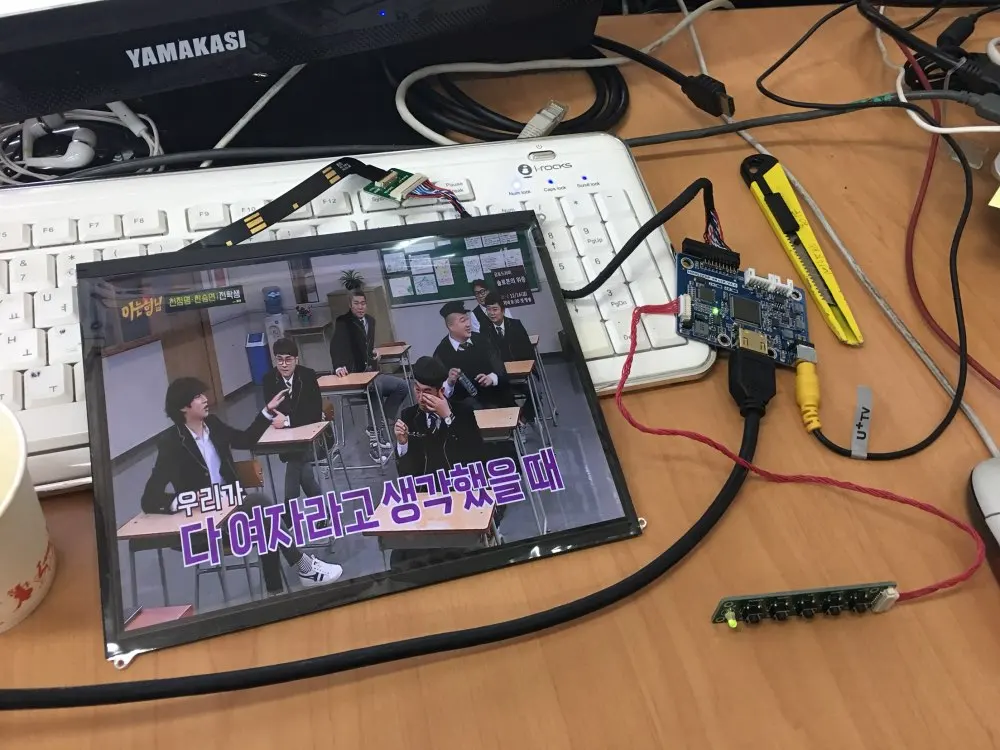

| Resio sam da otvorim temu koja ce nekima, nadam se, biti interesantna. Naime, iz Kine je moguce poruciti jeftine IPAD 3/4 displej panele. Reklamiraju se kao: "IPAD 3/4 display", a mogu se uz malo truda, naci za ~$30 na Aliexpress-u. Pretezno su zastupljena dva modela panela: Samsung-ov LTL097QL01-A01 i LG-ev LP097QX1-SPA1 . Samsungov Panel ima nesto bolji kontrast i uglove vidljivosti. Zajednicko za ove panele je: -da je nativna rezolucija 2048x1536 kvadratnih piksela, format 4:3 -da podrzavju osvezavanje prikaza od 60Hz pri 2048x1536 rezoluciji -da podrzavju 16.7M boja -da za komunikaciju sa racunarom koriste embedded Displayport. Prikljucak panela je 51 pinski 0.3mm pitch FPC kabl: ![]() Odgovarajuci konektor je Molex 502250-5191: ![]() U sledecoj tabeli je definisana namena svake od linija: ![]() Kratak opis: -Linije oznacenje crvenom bojom se koriste za napajanje panela. Potrebno je obezbediti izvor od 3.3V 500mA. Panel ce tipicno trositi 350mA. -Linije oznacene zelenom bojom su HPD i AUX_P i AUX_N, i predstavljaju spore komunikacione linije. HPD je izlazna linija, koja obavestava racunar da je panel prisutan. Panel takodje preko HPD moze da salje interapte. AUX_P i AUX_N cine bidirekcioni diferencijalni kanal za komunikaciju izmedju panela i racunara brzinom od 1msps. -Linije oznacene zutom bojom predstavljaju 4 brza unidirekciona diferencijalna kanala za prenos podataka od racunara ka panelu. Prilikom komunikacije, koriste se po potrebi 1, 2 ili 4 kanala. Svaki kanal podrzava dve brzine prenosa, 1.6gbps i 2.7gbps. -Linije oznacene plavom bojom se koriste za napajanje pozadinskog LED osvetljenja panela. Postoji 12 kanala od po 6 belih LE dioda. Potrosnja po kanalu je 18.5mA. Za nas je vrlo interesantna cinjenica da je eDP fizicki i logicki kompatibilan sa Displayport-om, i da je prilagodjenje sa eDP na Displayport moguce pasivnim adapterom. U sledecoj slici su prikazani signali Displayport-a. ![]() Posmatramo desni deo slike. Potrebno je povezati sledece linije: Code: eDP Displayport ------------------------------------------ LANE0_N ML_Lane 0(n) LANE0_P ML_Lane 0(p) LANE0_GND GND LANE1_N ML_Lane 1(n) LANE1_P ML_Lane 1(p) LANE1_GND GND LANE2_N ML_Lane 2(n) LANE2_P ML_Lane 2(p) LANE2_GND GND LANE3_N ML_Lane 3(n) LANE3_P ML_Lane 3(p) LANE3_GND GND HPD Hot Plug Detect AUX_N AUX_CH (n) AUX_P AUX_CH (p) AUX_GND GND Pored ovog, linije CONFIG1 i CONFIG2 Displayport-a je potrebno povezati na GND, dok preostale linije nije potrebno povezivati. Preostaje da se resi pozadinsko osvetljenje panela - u sledecem postu. [Ovu poruku je menjao scoolptor dana 09.01.2016. u 10:59 GMT+1] |
