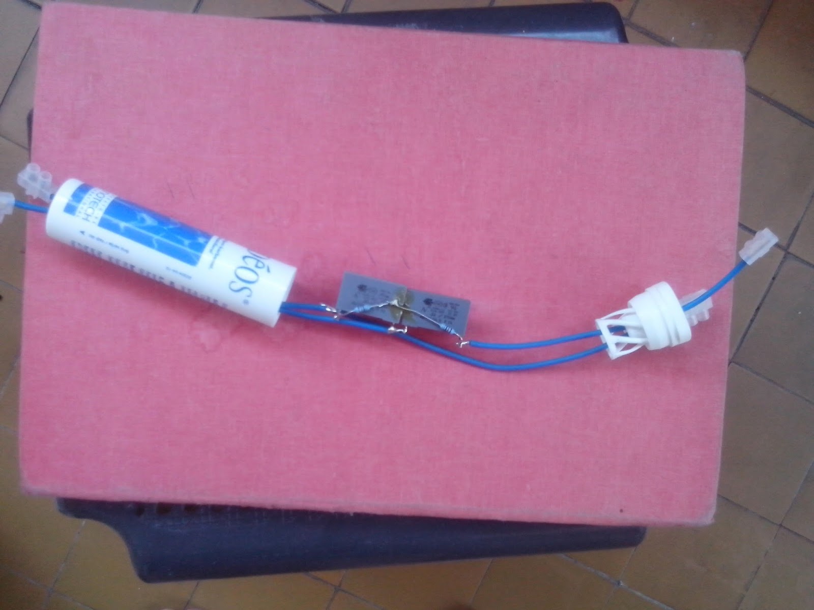

Isprobao sam sa mehaničkim i sa onim Iskrinim 'na tipke' koji ima elektronsko zvono, u oba slučaja radi korektno.
Evo šeme

Nisam hteo da gušim temu sa mnogo podataka, ali evo sada ću dati neka mala objašnjenja i korisne savete za samogradnju.
Na netu nisam mogao da nađem tačnu specifikaciju koja se odnosi na podatak o naizmeničnom naponu koji centrala šalje kada telefon zvoni, ali surfujući sam došao do mišljenja (moram tako da se izrazim) da je to negde oko 90V (frekvencije koja možda i nije 50 Hz, kao gradska mreža, ali ne remeti zvonjavu, kako starih telefona sa pravim zvonom unutra tako i novih).
Mnogo uređaja ima zvono koje je bazirano na čipu poput LS1240 (ima različite prefikse u zavisnosti ko pravi, lako se nalazi datasheet surfom), koji regularno izdržavaju i do 120V ~.
Ovaj podatak od 90V~ je osnova ovog 'uređaja'. Ova dva kondenzatora vezana na red čine razdelnik napona (pošto predstavljaju otpor pri rolasku naizmenične struje) i kada izračunamo njihove otpore (evo linka gde je i objašnjeno šta je reaktansa)
proračun reaktanse
Dobijamo da je pad napona na 'otporniku' na koji je prikačen telefon oko 90V~ (ako izuzmemo tolerancije). Naravno kada zvono zvoni, napon pada, ali je u granicama da napaja kolo ili elektromagnet (bar na dva telefona koja sam probao).
Zašto baš ovi kondenzatori? Njih odabir daje dovoljnu struju za pobudu, a odnos daje pad napona koji približno odgovara specifikacijama centrale. Za test 'uređaja' vam nije potrebno da povezujete na zvono, možete direktno na 220~.
E, sad nešto o otporniku. Jedina uloga otpornika je da zaštiti korisnika (a mi svi volimo da štelujemo, prepravljamo...) od strujnog udara. Pod pretpostavkom da nemamo otpornik, ako recimo otkačimo telefon da nešto probamo, pa iščupamo uređaj iz mreže, onda će kondenzatori biti pod naponom još dugo vremena i imaće dovoljno energije da izazovu strujni udar. Iz tog razloga se stavlja otpornik paralelno, dovoljno veliki da ne remeti rad uređaja, a opet 'mali' da preko njega kondenzator može da se isprazni. Kada je prikačen otpornik i kada isključimo uređaj iz mreže, struja protiče kroz otpornik i sva energija iz kondenzatora vrlo brzo se potroši na zagrevanje otpornika. To je teorija, sad praktično.
Drago mi je što je postavljeno to pitanje, a gde naći otpornik nazivnog napona? Prvo, moja ideja je da se ovo napravi od otpada koji se nađe na ulici, počev od telefona, pa do kondenzatora i otpornika. Otpornik ne mora biti te veličine - može nešto manji i nešto veći. Koliko manji i veći, hmmm zavisi od više faktora, koje ne bih sad obrađivao. Za kondenzator znamo kojeg je kapaciteta i napona, jer obično piše, ali za otpornik hmmm ne, sem ako je firmiran i ako imamo poverenja u prodavca delova. Da bi prevazišli tu prepreku opet ćemo se poslužiti rednom vezom, samo ovog puta otpornika. Ako vežemo dva otpornika od 470 K na red, a skinuli smo ih iz nekog uređaja (sem ako nisu neki SMD 0603), velika je verovatnoća da smo rešili problem, jer će oni podeliti napon (zato nije pametno da jedan bude 100K, a drugi 910K). Skinuo si negde 3 komada od 330K, super, veži i njih na red i sasvim sigurno napon neće preći njihovu granicu izdržljivosti.
Kondenzatori? e, oni moraju biti sa oznakom X2. Ima ih na dosta mesta, počev od starih televizora, mlinova za kafu, verovatno miksera, usisivača... u neonkama koje imaju elektronski starter...
Hteo bih da napomenem da za 'uređaj' nisu potrebne nikakve štampane pločice, već može direktnim lemljenjem.
Snimio sam video kako to izgleda, ali na kraju ima adresa sajta, pa nije lepo da kačim reklamu.
Evo primera kako može da se uradi i spakuje u kutiju i bude sasvim funkcionalno
Evo sad vidim reakciju da je projekat zvona neozbiljan. Ako mogu objašnjenje, zašto je neozbiljan, tj. ako radi, kakve negativne posledice može da ima stari telefon (pa i novi). Da li može nešto da se upali?

[ tasterpipko @ 16.07.2016. 01:00 ] @
Prvi problem:
Nisam nikog savetovao da ovo koristi kao šablon da pravi nešto drugo, da bi se stalno potencirala neozbiljnost.
OK, neozbiljno je, ali šta ta neozbiljnost u konkretnom slučaju povlači? Koja je opasnost od disanja napona, ako diše u granicama podnošljivosti uređaja?
Drugi problem:
Ja nisam predložio da se uređaj prodaje, pa da tom koji bude prodavao stižu reklamacije iz takvih objekata.
Zamisli u kolikom su problemu proizvođači dimera kad neće dimer da im radi sa svakom LED, a opet ih prodaju. Zar treba da prestanu da ih prodaju?
Ako misliš da je telefon kao zvono upotrebljiv, onda nacrtaj ozbiljnu šemu kako bi i drugi imali korist, jer od potenciranja moje neozbiljnosti niko nema korist.

Struja je ograničena običnim otpornikom ili zavojnicom releja. Staviš isti običan otpornik i na seriju 230v - telefon, i dobiješ istu "zaštitu" kao u telefonskoj mreži, ograničiš struju na istih tih 20mA (ili i manje) i rešen problem.
Tako da je dizanje panike bespotrebno.

Ovo je stručni forum na kome ljudi traže savete i pomoć. Ako se radi o 5 ili 12 V
i neki neodgovarajući pogrešni savet ne bi trebalo da nanese neku veći štetu.
Ali kada je u pitanju 220 V bagatelisanje opasnosti i neadekvatni nestručni saveti
mogu da dovedu do fatalnih posledica. Sa naponom iz mreže se ne igra jer ubija.
Da razjasnim malo. Telefon za zvonjenje stvarno koristi AC napon između 65 i 80 V,
25 Hz. U mreži jeste napon 220 ( 380 ) V 50 Hz. Ali ono što neki izgleda ne znaju da
se telefonske linije propuštaju kroz žičane parice od centrale do potrošača. To je žica
prečnika 0,5 mm i otpornost jednog takvog voda je nekoliko stotina oma pa sve do 1
kiloom, mada retko toliko puno. To daje struju kratkog spoja od par stotina mA. Tako
da je maksimalna disipacija na strani potrošača nekoliko vati. Tako nešto može da
prodrma korisnika, ali ns da napravi štete. Sve mi se čini da su u centralama osigurači
za liniju biji 125 mA, ali nisam siguran.
Kod mrežnog voda otpornost je uveliko ispod jednog oma i struja kratkog spoja može
u piku da bude i više stotina ampera. Dovolno da korisnik bude upokojen trenutno.
[Ovu poruku je menjao branko tod dana 12.08.2016. u 21:19 GMT+1]
Kod kratkog spoja su kilo amperi u pitanju, obicno nemamo predstavu koliko je to ali kada se pogledaju karakteristike za topljive i automatske osigurace, tamo se barata tim ciframa samo za vrlo kratke vremenske intervale.

Citat: branko tod:Kod mrežnog voda otpornost je uveliko ispod jednog oma i struja kratkog spoja može
Čovek može biti ubijen i sa 100mA, ne treba mu ni par ampera. Struja u telefonskoj liniji ne prelazi 20-30mA (toliko sam ja izmerio) jer prolazi kroz otpornike.
Ko hoće da se malko igra životom, neka se okupa pa onako tek obrisan uzme telefonske žice i zamoli nekog da pozove njegov broj telefona. Pa da vidimo u praksi koliko je i tih 20-30mA zaista bezbedno.
[ branko tod @ 13.08.2016. 23:26 ] @
Pisac, baš te ne razumem. Da li ti hoćeš da kažeš da zato što možeš da
stradaš od 100 V 25 Hz nije opasno praviti zvono od starog telefona?
Vidiš, ja sam svestan da je moja dužnost da upozorim potencijalne buduće
korisnike te ideje DA JE GURATI U TELEFON 220 V JAKO OPASNO!!!
Ti savetuj po svojoj savesti kako hoćeš, ali nemoj da osporavaš moje savete.
I još jednom: OD STRUJE GINU I NEISKUSNI I ISKUSNI. ČUVATE SE!
[ branko tod @ 13.08.2016. 23:41 ] @
Molim moderatora da udari ključ na ovu temu.
