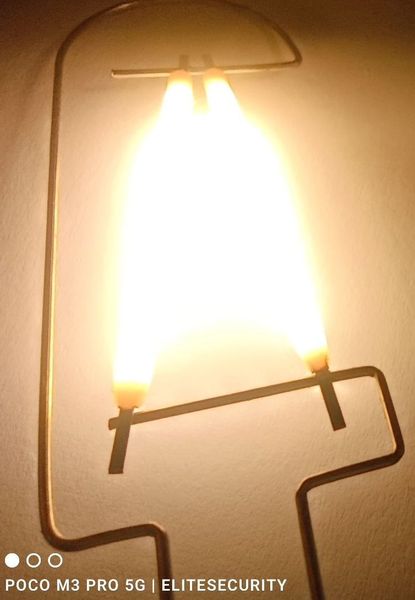

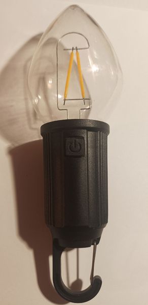

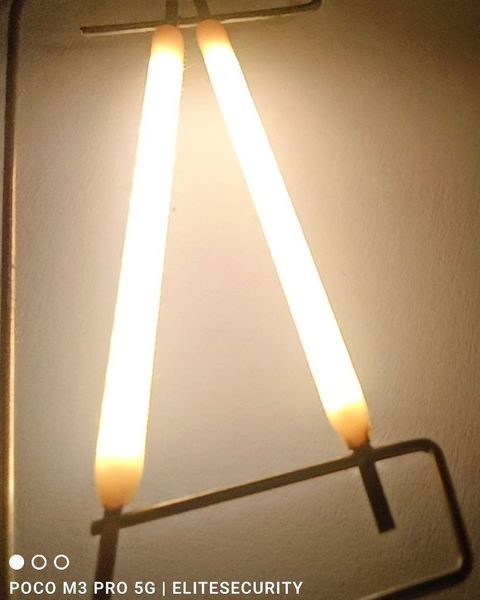

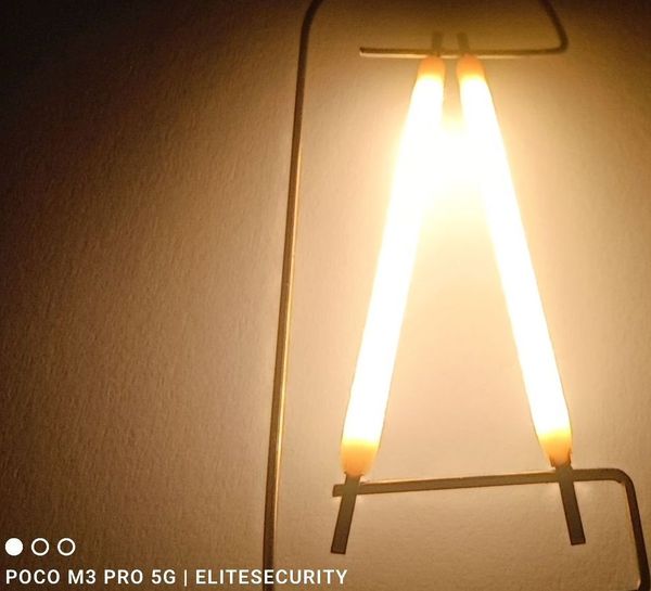

Sledeci izvor svetlosti su 4 interesantna Led "štapića" od po 1W,
ukupne snaga lampe je 4W, sa grlom E14, boja svetla 2200K (neverovatno prijatna boja za oci).
Ovako sve to izgleda, izvolte:
Poslusao neke clanove, odavde sa foruma, zamenio MOB, i instalirao aplikaciju "LightMeter".

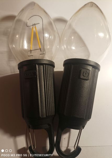

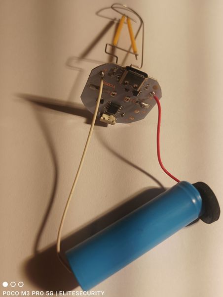

[ Living Light @ 02.09.2017. 07:36 ] @
Još jedna igračka od 10W na 12Vdc
UzZdravlje !
[Ovu poruku je menjao Living Light dana 02.09.2017. u 08:56 GMT+1]
[ Living Light @ 13.09.2017. 19:27 ] @
Evo ga, jaše konja beloga,
Samo to jahanje je kratko trajalo, trajalo dok ga nisam uključio.

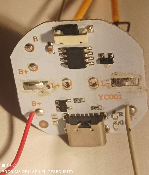

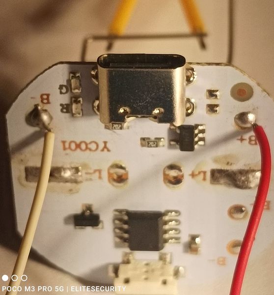

[ Living Light @ 20.09.2019. 06:08 ] @
Jutros proradilo kačenje slike.
Ovako izgleda ploča sa 16 LED:
[ baresi @ 20.09.2019. 07:12 ] @
Fale C1,C4,C5 i R3, pa zato ne radi haha. Jednostavan kvar.
[ Living Light @ 20.09.2019. 07:34 ] @
Pa čekaj? Gdje su ?
U kučištu nista nisam našao.
Isplarilo u wasserdicht kučištu? :)
[ ZAS011 @ 20.09.2019. 07:45 ] @
Jačom lemilicom odlemiti po jedan kraj svake led-are i proveriti ih priključivanjem na ~3V napajanje.
Tako će se znati koliko je LEDara ispustilo dušu.
Ukoliko je taj reflektor stvarno 48W, kako piše na etiketLi, ispada da je struja kroz svaku 1A.
Treba videti po koliko je LEDara vezano na red. Mali čipić sa prigušnicom, MOSFETom i ostalom sitnom buranijom čini buck regulator napona, najverovatnije sa strujnimograničenjem (predpostavka da su ona 2 smd otpornika od 0.1R (R100) vezani paralelno). Ne vidi se sa fotke koji je ono 8-mo pinac.
[ Predrag Supurovic @ 20.09.2019. 08:17 ] @
Te led bi trebalo da su 3W svaka.

[ gilopile @ 20.09.2019. 09:26 ] @
Meni se cini da su po 4 u seriju.
Pise lepo na pcb gde je +.
Jel kad meris unimerom ( diodno podrucje ) svaka sija? U zavisnosti kako su stvarno vezane, desi se da sledeca u nizu prosvetli merenjem, ali dovoljno da opipas svuda i ustanovis da li svaka sija.
Nadziru se vodovi ispod te bele zastite pa malo prostudiraj kako su vezane. Mozes i secenjem vodova odvojiti svaki niz i njega zasebno ispitati u celosti, pa posle samo prelemis...
Imam nekoliko tih LED i stvarno ubijaju kako svetle.
Sa takvim diodama treba da se napravi jedan panel za ispod radnog stola sa jedno 50 komada i Bog da te vidi. Ima ih u raznim `K`.
[ guja011 @ 20.09.2019. 09:51 ] @
nemoj da sečeš vodove, skalamerija bi trebalo da je bakar-na-foliji-na-aluminijumu, to se lako seče ali teško spaja,
ume u toj intervenciji rez da se spoji sa alu podlogom.
lepo odlemi napojne žice i odšrafi ploču i izvadi pa tako ogoljenu analiziraj.
[ Living Light @ 20.09.2019. 10:11 ] @
Hvala Vam za pomoći.
Ne svetli sve diode sa DMM-a.
Neke su rikavela.
Mislim da strujni regulator
nije zveknuo, bar se nadam.
Ipak se ovo pregrejalo
zbog nemanja dobrog
hlađenja.
Sad cu da uslikam i onaj
6-pin IC, sto Zoki reče
da vidimo sta je to?
Vodove na AL ploči i
neču da sečem.
(Izvinite što sporo pišem
ovaj novi mob
đigericu mi jede)
[ ziki_the @ 20.09.2019. 10:13 ] @
Mislim da su po dve vezane redno.
Kako se vidi na plocici.

Vezane po 2 u seriju
Ako hoćeš da se bakćeš, neisplativom, popravkom, k'o što sam ranije napisao, na 8 dioda odlemiš po jednu nogicu (između 1. i 2. kolone i između 3. i 4. kolone) i napojiš jednu po jednu iz izvora od cca. 3V. Nemoj da se začudiš ako LEDara povuče 1A, mada ti to već znaš. (3W)

[ Living Light @ 27.02.2024. 10:14 ] @
Snažna Multifunkcionalna mini LED Lampa.
Led 5W, 500Lm, 2h autonomije,
IP44, Li-ion 3.7V 500mA,
- Izvor svetla,
- Kopča za privezak,
- Otvarač za flaše,
- Sklopljivi stalak,
- Snažan Magnet,
- Vodo-otpornost: testirana kratko u Pivu = Radi
- Kuciste IP44
- USB C 5V - konektor za punjenje AKU,
- Indikator stanja punjenja: Ø 3mm Led, Crveno- puni se, Zeleno- napunjeno,
"Pošto IP44 ocena ukazuje na to da je proizvod otporan na prskanje,
smatra se da je bezbedno koristiti IP44 proizvode u sušnijim ili zaštićenim prostorima gde mogu retko biti izloženi vlazi,
bilo u zatvorenom ili na otvorenom."
Postoje dve (2) verzije Lampe skoro ISTOG Kucista.
1) Prva Lampa (levo), se prodaje i papirnoj kutiji, sa jasnom naznakom uvoznika,
bolja Finalna obrada kucišta.
2-3) Druge dve Lampe se prodaju bez kutije i bez nadpisa sa zadnje strane,
u malo "rapavijem" kucistu.
"Koliko para toliko i muzike"
1) Prva ima ugradjen AKU od 3.7V - 500mA, toliko i svetli.
2-3) Druge dve lampe imaju AKU manjeg kapaciteta
i sama lampa je laksa za 25-30% (oseca se razlika u ruci).

Glavna razlika između klasičnih LED dioda (3mm, 5mm) i LED filamenta je u njihovom dizajnu,
uglu rasipanja svetlosti i nameni.
Klasične LED diode su tačkasti izvori svetlosti sa usmerenim snopom,
dok LED filament oponaša izgled i svesmerno svetlo tradicionalnih sijalica sa užarenim vlaknom.
Klasične LED diode (3mm i 5mm)Tačkasti izvor:
Svetlost izlazi iz malog poluprovodničkog čipa smeštenog u epoksidno kućište.
Fokusiran snop:
Plastično kućište na vrhu radi kao sočivo koje usmerava svetlost pravo ispred sebe.
Elektronska primena:
Koriste se kao svetlosni indikatori na uređajima (npr. crveno svetlo na televizoru kada je isključen) ili u projektima sa mikrokontrolerima.
LED filament (LED nit)Linearni izvor:
Sastoji se od niza sitnih LED čipova postavljenih na providnu traku od stakla ili safira, presvučenu fosforom.
Retro estetika:
Dizajniran je da estetski zameni stare sijalice sa ugljenim ili volframovim vlaknom (tzv. Edison sijalice).
Ravnomerno svetlo: Zbog providne podloge, svetlost se širi u svim pravcima 360 stepeni, eliminišući tamne zone u prostoriji.
Primer unutrasnjosti punjive (Li-ion, USB-C) Lampe sa LED Filament Izvorom svetlosti,
cija jacina osvetljenja se moze regulisati tasterom u 4 koraka 0% PWM, 33% PWM, 66% PWM, 100% FUL:
