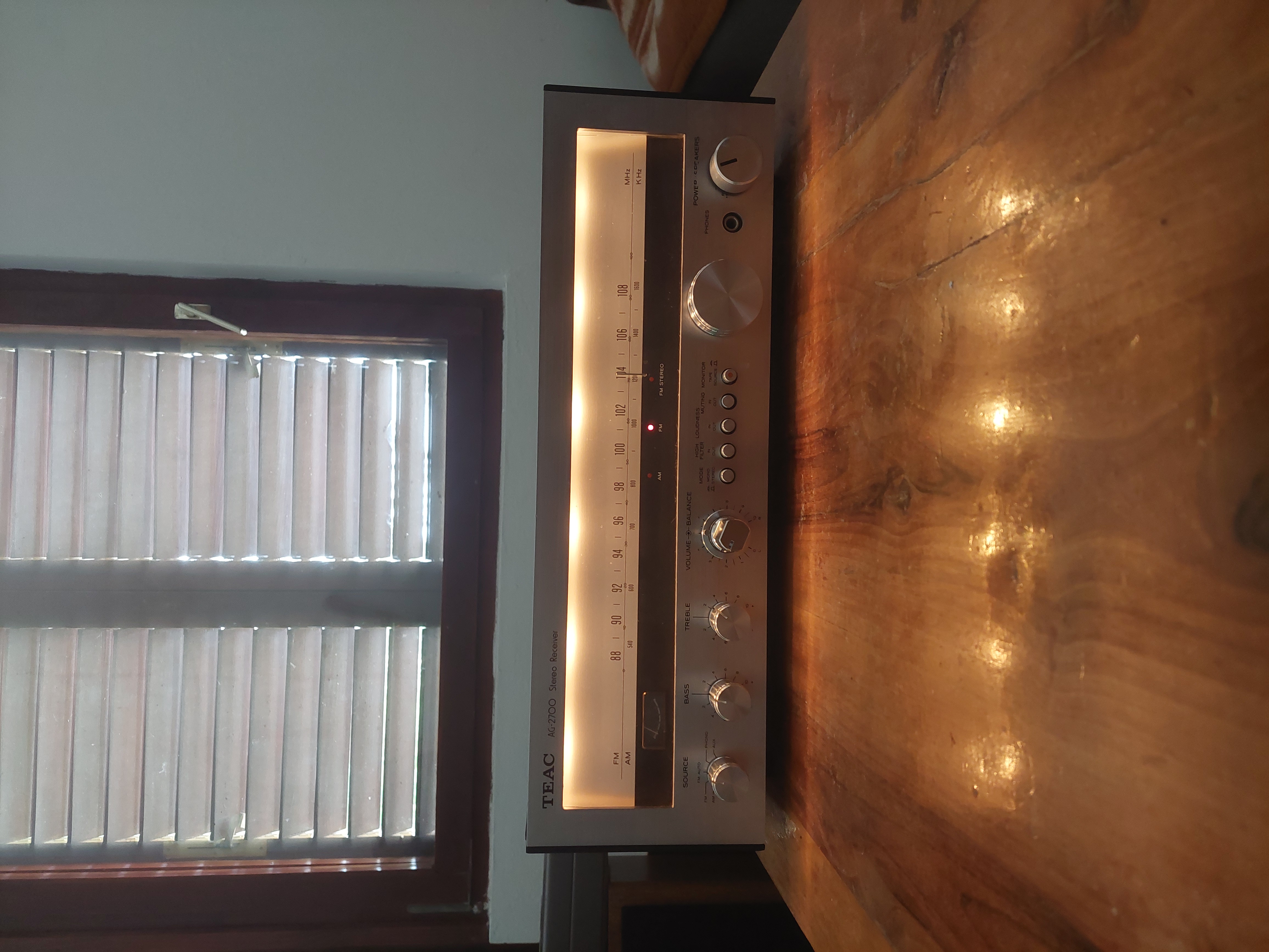

Pazario sam danas :
TEAC AG-2700 risiver.
Harman Kardon HK 610.
Infinity RS 3001 zvučnike.
I dobio neki CD plejer na poklon sve za 150 €. Sve je ispravno i u odličnom stanju. Bilo mi je zgodno što su zvučnici i risiver na istom mestu. Ovaj Harman mi baš i nije trebao, ali išlo sve zajedno reko šteta da ga ne uzmem. Jedino da zamenim sijalice na risiveru. Rade sve, ali su žute, a ja se primio na ove plave što su furali 70-ih.
[ zeoN_Rider @ 16.07.2025. 00:43 ] @
TEAC je pravi vintage uređaj al' blago rečeno je kanta!

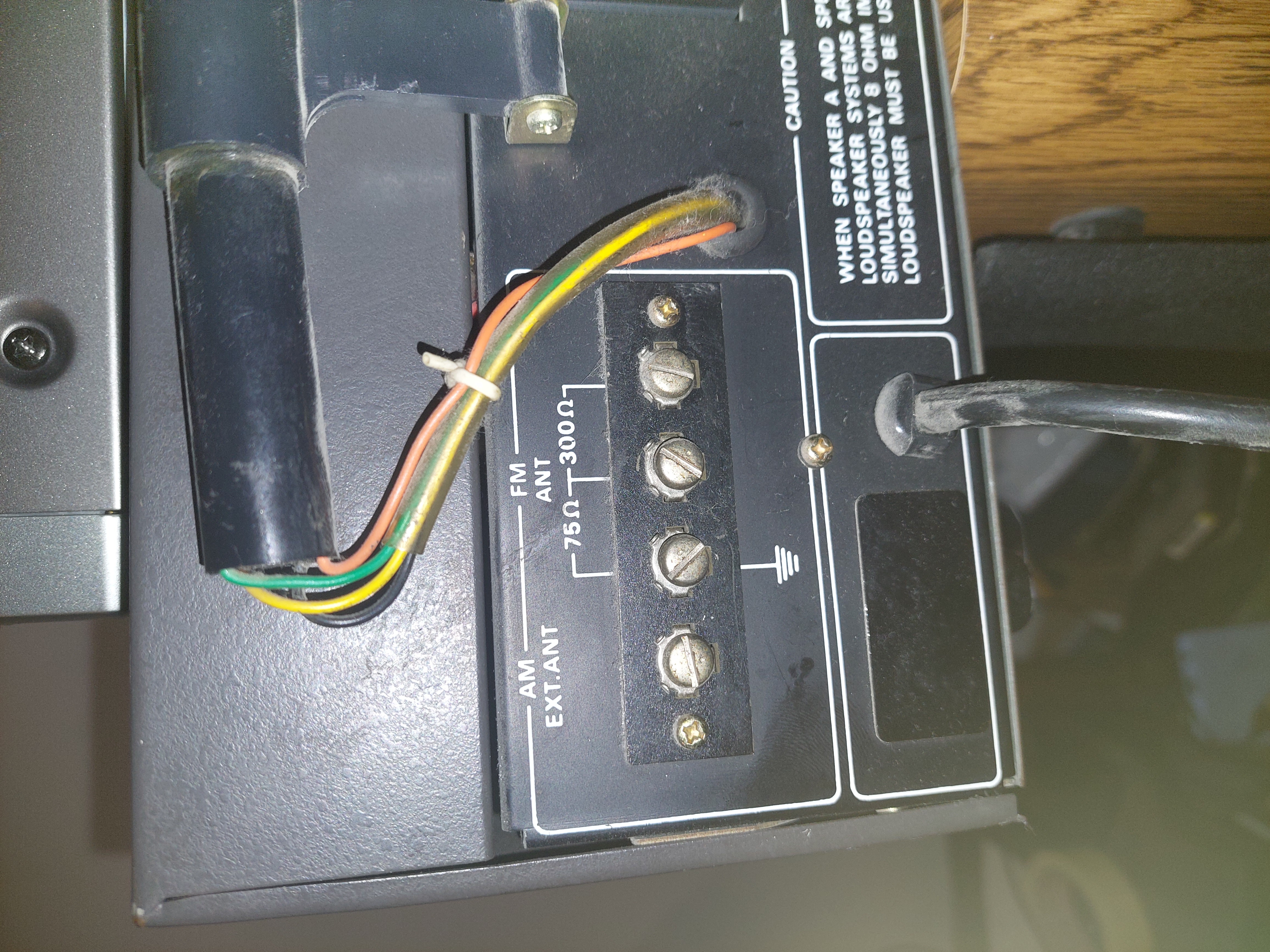

Kako da na ovo povežem i najbolje da improvizujem neku antenu? Da li je bolje da je bliže pojačalu ili da se diže gore?
[ zeoN_Rider @ 16.07.2025. 13:57 ] @
Bilo kakva žica bar 1,5 M i razvuci, biće sigurno dobar prijem!

Nego niste mi odgovorili za antenu. Ovde kod mene je slab signal tako da metoda sa jednom žicom ne funkcioniše baš. Primetio sam da najbolji signal dobijam kad stavim dve žice (jednu dvožilnu) na oznaku za 300 oma i ovaj kontakt do njega. Šta bi bila najbolja varijanta? koaksijalni kabal, neka antenica na krovu? Kako da povežem sve to? Sliku sam okačio na prethodnoj strani.
[ zeoN_Rider @ 18.07.2025. 14:21 ] @
Razvuci žicu van prostorije, bar za probu!
[ dusanboss @ 18.07.2025. 15:54 ] @
Razvukao sam do prozora i znato bolje hvata. E sad ne znam kako radi sa dužim, koaksijalnim kablom, antena na krovu. Jel vredi pokušati sa nekom TV antenom? (imam par komada gore iz doba pre adsl-a)
Ranije kad sam eksperimentisao sa mini linijom nije imalo razlike između žice i antene. Čak mislim da je obična žica bolje radila. Nisam nikad probao sa ovim starijim risiverima.
[ ademare @ 18.07.2025. 17:02 ] @
Potrebna ti je zica 75 oma .
Obicno se razvlaci u T .
Evo ovakva napravljena, samo ovde nema kako treba namestiti na slikama :

[ zeoN_Rider @ 18.07.2025. 17:36 ] @
Obična žica nije 75Ω.
[ zoksy @ 18.07.2025. 18:40 ] @
Ne rusimo ti sneška nego ti pomazemo da izgradiš boljeg, kvalitetnij, prijatnijeg zvuka, niko se nije naucen rodio.
Sad imas od cega da krenes dalje, pa sledece kad kupujes mora bolje da zvuci od to što sada imas.
A taj prijemnik ima osetljivost na FM 1,8uV, a to je prilično gluv prijemnik zato loše hvata stanice i zahteva dužu žicu.
Eto sledeci put kad kupujes neki prijemnik gledaj u uputstvo da osetljivost bude ispod 1uV.

Evo ga ovaj TEAC što sam uzeo. Sviđa mi se izgled, Jedino bih ubacio plave diode.
[ ademare @ 22.07.2025. 13:51 ] @
Mene Plave Diode asociraju samo na Kineski Tresh na kilo !
Ako neces te koje postoje , stavi crvene ili tako nesto, cak i zelene su bolje od Plavih !
[ dusanboss @ 22.07.2025. 13:55 ] @
Vidiš mene plave asociraju na klasiku i kvalitet. Jer su pored običnih uglavnom plave sijalice 70-ih ugrađivali na kvalitetne risivere. Ružno bi bilo ako ne ubodem dobro pa stavim nešto što će da sija prejako.
[ zeoN_Rider @ 22.07.2025. 14:00 ] @
Samo crvene, na radost! U tom Teac-u je neko menjao osvetljenje skale...
[ dusanboss @ 22.07.2025. 14:30 ] @
Ne znam. Moguće. Zašto misliš da je menjano? Verovatno je po neka sijalica crkla za 45 godina koliko ima. Znam da su zamenjeni tranzistori na jednom izlazu i da ovo dugme za potenciometar skroz desno nije originalno.
Ovako bih hteo da izgleda. Ovaj lik traži 200 dolara. Moj je u boljem stanju od ovog. https://www.kijiji.ca/v-stereo...r-ag-2700-very-rare/1623321033
[ ademare @ 22.07.2025. 16:59 ] @
To su u pitanju Kanadski dolari ! 1 CAN 73 din.
I to ne znaci ama bas nista sto neko tamo u Kanadi nesto ceni ?

[ zeoN_Rider @ 22.07.2025. 19:21 ] @
dusanboss:
Kičeraj!
[ zeoN_Rider @ 22.07.2025. 19:22 ] @
dusanboss:
Iskrivi vrat...
[ dusanboss @ 22.07.2025. 21:36 ] @
zeoN_Rider:
dusanboss:
Kičeraj!
Da, deluje malo kič zbog zelene diode za AM koja pri tom sija prejako. Bez toga ne bi bilo. Plava boja ide odlično uz aluminijumsku masku. Ali svi imamo svoje ukose i fala bogu danas lako možemo da metnemo boju koju oćemo!

[ zeoN_Rider @ 23.07.2025. 00:44 ] @
Deluje da nije originalno dugme za jačinu i balans!
[ mjanjic @ 23.07.2025. 01:44 ] @
Ma dobro je, zamisli da je na tom mestu onaj rukohvat prekidača sa električnog šporetra :)))
[ zeoN_Rider @ 23.07.2025. 09:31 ] @
Vala baš!
[ dusanboss @ 23.07.2025. 11:24 ] @
zeoN_Rider:
Nije. Sad vidim nisam ni skontao. Još fali da to što krči nije do prašine već da mora potenciometar da se manja... onda baš nisam dobro prošao.
