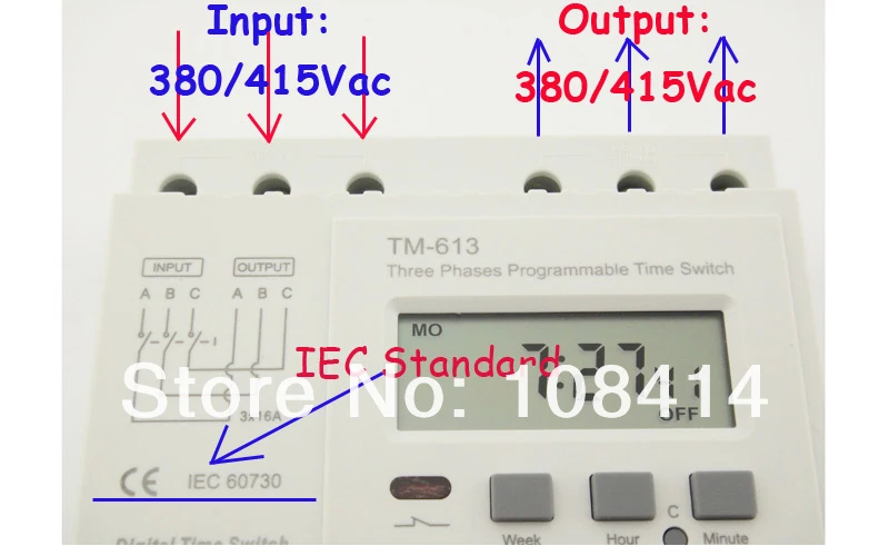

Prvi post-slika druga cijelog tajmera. Ima samo 6 prikljucnih mjesta-klema, tri faze ulaze i izlaze-nula ne ulazi u tajmer.-
I samo mjesto prikljucenja primara trafoa (crvene zice), izmedju releja kaze da je medjufazno vezan.-

[ tractus @ 28.01.2019. 12:52 ] @
Izvini, kako da mu dovedem nulu. Da posebnom žicom vežem masu sa trofazne utičnice na trafo 220 v ?
[ baresi @ 28.01.2019. 13:19 ] @
Ne masu(zemlju), nego nulu. Utičnica mora imati 5 kontakata,(tri faze, nulu i zemlju).
[ tractus @ 28.01.2019. 13:25 ] @
Dobro sa posebnom žicom dovedem nulu do ?
[ baresi @ 28.01.2019. 13:34 ] @
Do primara novog transformatora, 220/24 V.
[ emiSAr @ 28.01.2019. 13:34 ] @
Gorane, ako ces budziti trafo 230/22V , primar prikljuci na najblizu uticnicu posebnim dvozilnim-trozilnim kablom ako je uticnica suko
sa izvedenim PE kontaktom i uzemljenjem. Predpostavljam da jeste jer imas trofaznu instalaciju. PE (zutozeleni ) provodnik vezi na masu trafoa, pod saraf kojim je trafo pricvrscen.
Svakako , ako ne osposobis taj, poruci adekvatan trafo, pa i iz Kine, mada u BiH svi koji prodaju trafoe imaju u ponudi i primar 400V.
Vecina koja ih prodaje i mota iste. Trafo mora biti minimalni takav od 5 VA, veci, 6 8 ili 10VA ne skodi ako moze stati u
kutiju tajmera.
Pogledaj i po oglasima.-
pOz
[ DSL @ 28.01.2019. 13:34 ] @
Na primar trafoa dovedes 0 i jednu fazu.
Ovako sad kako je vezano, vezano je medjufazno na 380V

Ne bi bilo loše da okačiš sliku gdje stoji taj tajmer, da se vidi utičnica, priključni kabel itd.

Ja mislim da nije slučajno 24V. Vidim na slici neke otpornike kod releja, ako su vezane u seriji sa zavojnicom releja, onda 12 V neće biti dovoljno. Šteta što nema slike štampe, vidjeli bi ko "tjera" releje i kako.
[ looker-on @ 28.01.2019. 20:29 ] @
Vide se otpornici i zener i to je sve u sklopu punjenja baterije.
Priča oko napona definisana je stabilizatorom 7812.

[ baresi @ 28.01.2019. 21:07 ] @
A što ako releje upravlja tranzistor BD 681, stabilizatorom nemožeš paliti i gasiti releje. Kažem, potrebna je slika štampe.
[ looker-on @ 28.01.2019. 21:11 ] @
Niko ne spori da tranzistor okida releje. Ja samo čitam šta piše. Piše 12V na stabilizatoru i 12V na relejima.
Koji zaključak izvesti?

Zbog mog lošeg poznavanja elektronike, odustao sam od budženja trafoa. Najsigurnije je poručiti novi odgovarajući trafo od kineza. Tajmer će biti spreman za sledeću godinu. Znam da ne može da se ništa desi ali ostaje mi neki neprijatan osećaj da sa budženjem, ipak to nije to. Tajmer je nakačen sastrane TA peći i vidi se.
Ostalo je pitanje sekundara. Da li je sekundar 12v, 22v ili 24v. Po meni je 22v jer toliko piše na trafou ?

Ipak sam izvršio obdukciju trafoa.Pokušao sam da odmotam nešto žice sa primara, ali je to bilo nemoguće. Izgleda da je lak problematičan. Sva žica se prosto slepila jedna za drugu. Odmotam desetak krugova pa slepljeno i sve to tako izgleda po dubini. Znači loš kvalitet trafoa i kad kupim nov opet je loš. Opet sam ubacio opciju trafo-a na 220v. Izvedem nulu i povezem je sa fazom na primaru. Potpuni sam laik i nije mi jasno, zasto. Ustvari se plašim da ne spržim celu kucu. Sta se desava ako ne spojim tu nulu.
Razmišljam ovako. Broj namotaja na primaru je proporcijalno manji u odnosu 380v/220v i shodno tome proporcijalno i gubi snagu toliko. Što znači da bi bilo potrebno umesto 5VA da uzmem bar 10VA. Ako je na sekundaru 24v/380v zamenski stavim 220v/12v 10va. E sad ta nula čemu ?
[ looker-on @ 31.01.2019. 08:50 ] @
Nula ti treba da bi ti napon bio 220V.
U tvom tajmeru, koriste se samo faze a napon između dve faze je 380V a između faze i nule 220V.
Nadam se da si sad shvatio zašto ti treba nula za trafo od 220V?
Znači, koristićeš jednu od tri faze (nije bitno koja) i tu nulu za povezivanje transformatora 220V.
