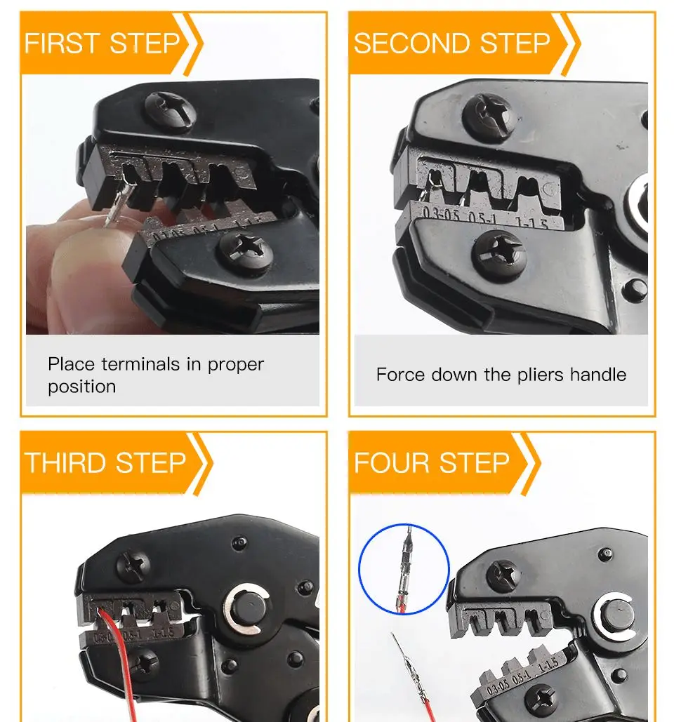

Sa kojim alatom se krimpuju kablovi na ove konektore ? [ DSL @ 27.08.2019. 10:14 ] @
Tool wc-122 ili sličan, zavisi od žice koju krimpas.
200...500€ očas posla [ guja011 @ 27.08.2019. 10:29 ] @
dede smanji malo ribu.
i obična plekana kineska krimp klešta rade posao. samo treba gledati ona koja imaju za manju kvadraturu, od 0.5 do 1mm2 nešto ovako https://www.kupujemprodajem.co...REL-Poljska-12878585-oglas.htm https://www.kupujemprodajem.co...ATO-Poljska-12878605-oglas.htm https://www.kupujemprodajem.co...AMP-stopice-82000499-oglas.htm [ DSL @ 27.08.2019. 11:49 ] @
Ma, moze sve da se improvizuje ali kad god sam pokusao da ustedim na mostu, placao sam na cupriji...
Kad tad se zavrsi sa namenskim alatom... [ guja011 @ 27.08.2019. 11:55 ] @
brendirana klešta su za pravu profi primenu a ova limena su em daleko jeftinija em se mogu obrusiti na dobar oblik
(ako je slog predebeo pa krivi umetak npr) voleo bi ja da imam torbiče sa EREM ili AMP kleštancima raznih primena ali neverovatno i Piergiacomi / ProsKit šund savršeno radi posao. [ branko tod @ 27.08.2019. 13:54 ] @

Skupa varijanta (bar za sada) nije opcija. Ovo sto je Branko naveo je svakako sasvim zadovoljavajuce resenje. Pozdrav, BP [ Living Light @ 30.08.2019. 20:24 ] @
