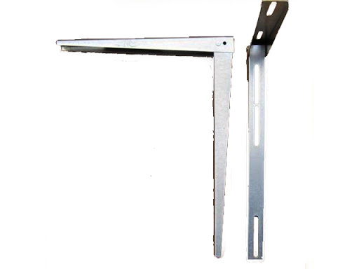

Ono što je bitno koju god klimu kupovao:
Pravilna montaža, po preporuci proizvodjaca ide dužina cevi.
Vakumiranje
Antivibracione gume na nosačima spoljne jedinice
Položaj unutrašnje jedinice ako želiš obe sobe odjednom da grejes.
U daljoj sobi, nikad neće biti isto kao u onoj gde je montirana unutrašnja.

[ gti2 @ 14.03.2020. 17:59 ] @
Nosači su kratki za inverter klimu, a i vakuum pumpa...

[ SG kamikaza @ 14.03.2020. 18:37 ] @
U EU ti nije puno 150e po klimi, bez vakumiranja, sa podbacivanjem kamena ispod nosača klime radi bolje nivelacije, i ugrađenim gromobranom?

[ Bathory @ 16.11.2020. 11:13 ] @
Imam jedno pitanje.
Letos sam izbacio Vox on off klimu staru 16 godina i kupio Venting inverter klimu koju sam reklamirao zbog jakih vibracija i slabog hlađenja (9-ka je bila a soba na sunčanoj strani).
Trenutno čekam kurira da je odnese pa tražim koju klimu da kupim. Staru Vox on off klimu nisam čuo, nije imala vibracija, a bolje je i hladila jer je bila 12-ka.
Nisam mogao da podnesem te vibracije, kao da mi stoji upaljen kamion pored zida ili prozora.
Zanima me da li su inverter klime sve bučnije u odnosu na on off?
Izbor sam suzio na on off klimu - GREE GWH12ACB
i na inverter klimu - BERGEN BER12QB-G19WIFI
Cena između ove dve mi nije bitna, samo me zanima da ne vibrira, a naravno da bi trebalo da bolje radi inverter, ali ko zna kakav je kvalitet.
Tako da računam na nečije iskustvo ko radi sa klimama
[ tvrdoglavi @ 16.11.2020. 19:53 ] @
Svaki inverter ima odredjenu vibraciju, u zavisnosti od kvaliteta pretpostavljam vecu ili manju, koju ako je zid takav da primi vibraciju moze da prenese po celom stanu. Ako su ti stavili obican vareni nosac i nisu stavili gumene amortizere onda ta vibracija se kompletno prenese. Dobri amortizeri i nosac koji nije zavaren skinu bar 90 posto vibracije i to onda nije problematicno vise. Svakako kod te klase koju si imao i te koju si spomenuo je lutrija kakva ce biti, sto je kvalitetniji uredjaj i sama spojna je tisa i ima manje vibracije....
[ daca80 @ 16.11.2020. 21:54 ] @
Da li se pod da ne bude zavaren nosač misli da nosač ne treba da bude varen tamo gde je spojen pod pravim uglom, nego da se spoji nekim drugim spojnicama? Hvala.
[ Bathory @ 16.11.2020. 22:46 ] @
tvrdoglavi:
Nosač je onaj beli običan, ne znam kakav je nosač koji nije zavaren.
A amortizere je imao one fabričke od prvog dana sa tom klimom pa nisu vredele,
kasnije sam naručio preko oglasa ove sa slike i skoro da više nije vibriralo, ali sam ih kasnije skunuo kada su mi rekli da će odneti klimu.
Ima li negde slika kakav nosač mi predlažeš za novu klimu pošto ne razumem kako da ne bude zavaren nosač?
Nekako se levi nosač ponekad drmao, to je onaj beli savijeni lim. Pitaću servisere da stave onaj nosač koji sam ja davno pravio od cevi za ogradu, taj ne može da se uvija tako.
A za inverter razumem da vibrira dok ne ohladi prostoriju pa kasnije smanji broj obrtaja kompresora i ne čuje se tako, ali kod mene nije mogla da ohladi pa je drndalo sve non stop.

[ tvrdoglavi @ 15.12.2020. 19:50 ] @
Bathory:
tvrdoglavi:
izvini nisam video post, postoje nosaci koji nisu zavareni, nego imaju zglob, povezan stiftom....samim tim i mnogo manju povrsinu naleganja donjeg na gornji deo nosaca, samim ti i mnogo vibracije se ne prenese....

@tvrdoglavi
Taj zglobni nosač sam onda video kada sam pretraživao slike preko googla pre nego što si mi rekao, onda kada si rekao da ne uzmem vareni ali nisam znao da si na taj mislio.
Da sam znao ranije uzeo bih ga sigurno. Gumice one sa slike mi pomažu sigurno, to sam ovde na forumu još letos čitao da su dobre.
Mislim da je moguće promenuti jedan po jedan nosač bez skidanja klime jer kod mene je na terasi pa mogu nešto da podmetnem ispod jedne strane dok se ne zameni, pa onda drugu stranu.
To za vibracije si dobro opisao jer dok sam imao onu Venting klimu koja je jače vibrirala tačno pola metra ako se pomerim levo ili desno jače se čuje ili slabije i tako u svim delovima kuće.
Videću kako će se ova pokazati na leto, sada me jedino modulacija brine da se ne pali i gasi gore nego on off klima jer sada na grejanju upravo tako radi
[ gti2 @ 28.12.2020. 16:51 ] @
Na svakoj vrsti nosača su rupe izbušene na drugim mestima, čak i na istoj vrsti, a različitoj veličini.Jedino da prisloniš novi nosač uz sadašnji pa obeležiš i izbušiš rupe da bi odgovarale tiplama u zidu.
[ Bathory @ 29.12.2020. 11:06 ] @
@gti2
Na ovome sada je onaj šlic pa može bilo kako da se izbuše rupe pošto je za univerzalne klime, na tom nosaču je bila 9 a sada 12, i prema zidu je isto taj šlic pa možeš staviti bilo gde šrafove.
Vidim sada na internetu da i zglobni nosači postoje sa tim šlicevima pa će odgovarati jer ima i onih sa rupama što ti kažeš pa neću takve uzeti.
Mogao bih da zamenim nosače, samo mi treba volje za to. A prvom prilikom ću kupiti te zglobne.
