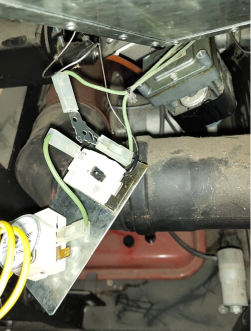

Commo21 izbacuje grešku "TRIAC CO FAILURE".
Ako poništim grešku i da uključim ga ponovo, kotao može raditi i samo par minuta, i nekoliko sati do greške.
Zanjimljivo je ono šta greška se pojavljue samo radnim danima od 7 do 17 časova. Pre 7 ujutro -- nikad, posle 17 -- nikad. Subotom i nedeljom kotao radi super.
Ok, izgleda kao problem sa strujom. Ali čudno je: svi ostali osetljivi potrošači kao što su kompjuteri, notebooki radi normalno.
Kupio sam UPS uređaj za peć. Ništa: ujutro radnim danom kotao pišti zbog greške.
Ok, možda UPS nije dovoljno brz, onda kupio sam jaki stabilizer napona (https://gembird.com/item.aspx?id=8724).
Ništa: ujutro radnim danom, oko 8 sati, opet ista greška. Stabilizer pokazuje normalni napon.
Šta je to? Šta mogu da uradim?
Nema nikakve garancije da kad ću zameniti matičnu ploću sve bude u redu: baš čudno je da problem postoji samo radnim satima.
[ FelipE Pirot @ 19.12.2019. 18:49 ] @
@zmej_serow
Kada si zadnji put detaljno uradio čišćenje kotla tkz generalku, jer mi se čini da ti je komora nagomilana pepelom. Ako je čistiš redovno, proveri u tom slučaju dimnjak, da nije do njega. Inače, taj alarm znači da ti se puž zagreva na temp. od 80 ili više stepeni, što je upravo prethodno opisano uzročnik tog pregrevanja.
Imaš iza kotla dva termostata, skini plastične poklopce i resetuj ih jačim pritiskom dok se ne čuje metalni klik, i eventualno obriši alarm ako ga ima.
Možda grešim, moguće da su u pitanju i neka podešavanja vezana za sam puž, ili neki 'bug', pa neka me u tom slučaju isprave. Svakako probaj pa javi.

[ zmej_serow @ 23.12.2019. 10:02 ] @
Proverio sam dimnjak i sve kamore za pepeo. Očistio sam sve šta je bilo (nije bilo puno, redovno zagađenje). Petkom kotao radio normalno. Al danas opet ujutro oko 7 počeo je grešiti.
Evo kako izgledaju termostati: da li to je normalno da kod kočkastog štap slobodno se kreći kad ga okreneš dole?
Možda problem je u termostatima, pogrešno merjaju temperaturu.. Kako to da proverim? Sensor kod puža na dodir je prilično hladan kad se greška izbacuje, tačno nema 80 stepeni.
[ zmej_serow @ 23.12.2019. 10:53 ] @
Pokušao sad sam da isključim kvar termostata.
1) Kratko spajao sam žice koje idu ka njim. Ista greška samo za par minuta rada (triac co failure)
2) Ako žice nisu spojeni uopšte, dobijam grešku "safety failure".
Izgleda da termostati u redu, jel da?
Šta je to, ljudi?!
[ FelipE Pirot @ 23.12.2019. 16:24 ] @
Nisi morao to skroz da razmontiras, bilo je dovoljno da samo skines one crne plasticne poklopce, te proveris, bas kao sto sam ti i napisao.
Siguran sam da je u pitanju puž, ako nema pregrevanja proveri da nema nekog labavog kontakta na motoriću . Ili ako moze da se uoči neka druga anomalija sa njim...

[ zmej_serow @ 23.01.2020. 09:17 ] @
Rešio sam problem sa "TRIAC FAILURE". Neka bude tu.
Skupo ali radi... Najjeftini On-Line UPS "NJoy Echo 1000", oko 27000 dinara. Princip je taj da kotao stalno dobija struju preko invertora iz baterije. I bilo koji smetnje iz utičnice ne dolazi do kotla. Kao bonus imam nekoliko vremena autonomskog laganog rada na slučaj nestanka struje. :)
Vrlo čudno je da:
1) proizvođač u zvaničnoj teme nikako ne reagovao. Hvala na odgovorima FelipE Pirot i toppelet;
2) proizdođač nije ugradio u kotao nikakvu žaštitu od strujne smetnje.
