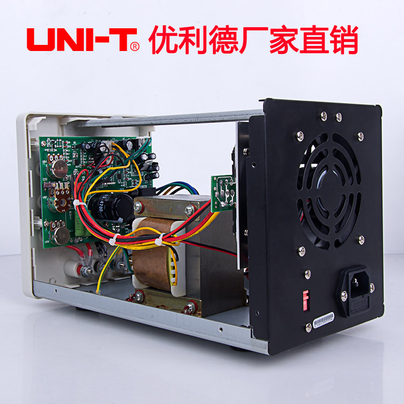

prednosti nema , mane ima. ono kolko para tolko i muzike. jeftino i lepo spolja.
iznutrica je odprilike ovakva
https://img.alicdn.com/imgextr...jSZFLXXaFMpXa_!!1663785957.jpg
hladnjak je obično parče 2mm al lima i puhalo. filtracija skromna. potenciometri umeju vremenom da pobrljave.
ako nekada budeš punio akumulator pa nestane mreže, rado će da crkne.

Vidio sam već slike unutrašnjosti, za te novce nisam ni očekivao neka čuda.
Hladnjak se lako prepravi il doda adekvatni.

kako rekoh, kod matorog napajanja umeju potovi da zezaju, npr kada radiš nešto u strujnom ograničenju i vrtiš pot da namestiš
struju, ume da skoči do Imax pa se vrati na zadato. znači samo dok roštiljaš potije. jednom namešteno, drži besprekorno.
ventilator je jeftinjak, kada je ispravljač jako hladan dere se za sve pare, onda se utiša.
u svakom slučaju, prostora unutar ima dovoljno pa je pristupačno za budženja ili popravke.

Takve "probleme" sam i očekivao, ipak je to jeftinara u odnosu na "prava" napajanja.
A i lako da je random sklop kojega koristi više brandova.
Sve u svemu, isplative mane za te novce :-)
