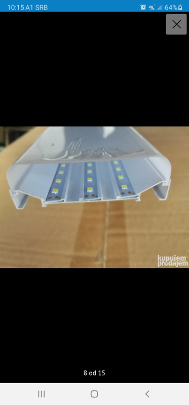

Nikako da ukapiram o cemu tacno pricate? Moze neki link ka slici ili proizvodu?
[ Bosske666 @ 05.01.2024. 09:21 ] @
Nadam se da moze da se vidi kako izgleda led strela unutra. Imas 3 sine sa diodama, koje su 1.2m duzine. I sve su sa jednim napajanjem na 220v. Ove su čini mi se 80w od 1200 dinara, sto izadje dosta dobra cijena po metru, jer imaš fakticki 3.6m dioda za 1200 dinara sa sve napajanjem. Aluminijumska je sina i diode mogu da se mijenjaju, sto je jako bitno za dugovečan rad., i sijaju odlicno.
Ima i sina sa diodama da se kupi posebno, ali i one su od 500din pa na više po metru, ali na zalost danas je naći nešto kvalitetno poprilicno teško, u moru naizgled istih proizvoda.
