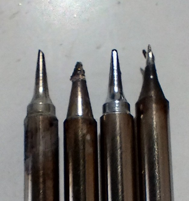

Branko,
Ove JBC lemilice odn vrhovi/grejaci imaju termo par kao davac temperature, a ne NTC otpornik. Trecu godinu sam u pecalbi u jednoj firmi gde se koristilo vise od deset Weler
lemilica, koje se upale u 7 ujutru i gase u 15h. Vrhovi su menjani na 2-4 nedelje, jer ni pomenuta firma nije vise sto je nekada bila. Na moju inicijativu kupljeno za probu 4 JBC lemne stanice.
Omladinci se odusevili kako to fercera. Od nula do sto - za sedam sekundi! Original vrhovi traju po nekoliko meseci, a naveo sam njihovo radno vreme. U medjuvremenu je nabavljeno i nekoliko
kineskih klonova, mislim da su T3A, sa 245 drskom, isto su ova deca prezadovoljna. Jedan od tih tehnicara je kupio klona i koristi kineske, klon vrhove, koji su cca 12 Eu, kaze da mu traju
vec godinu dana. Jes da rezim rada kod njega nije kao u firmi, ali i taj period po meni je OK. Ako se budes odlucio na kupovinu nabavicu ti linkove trgovaca na Aliju, jer i tamo ima svakojakih, znas i sam.

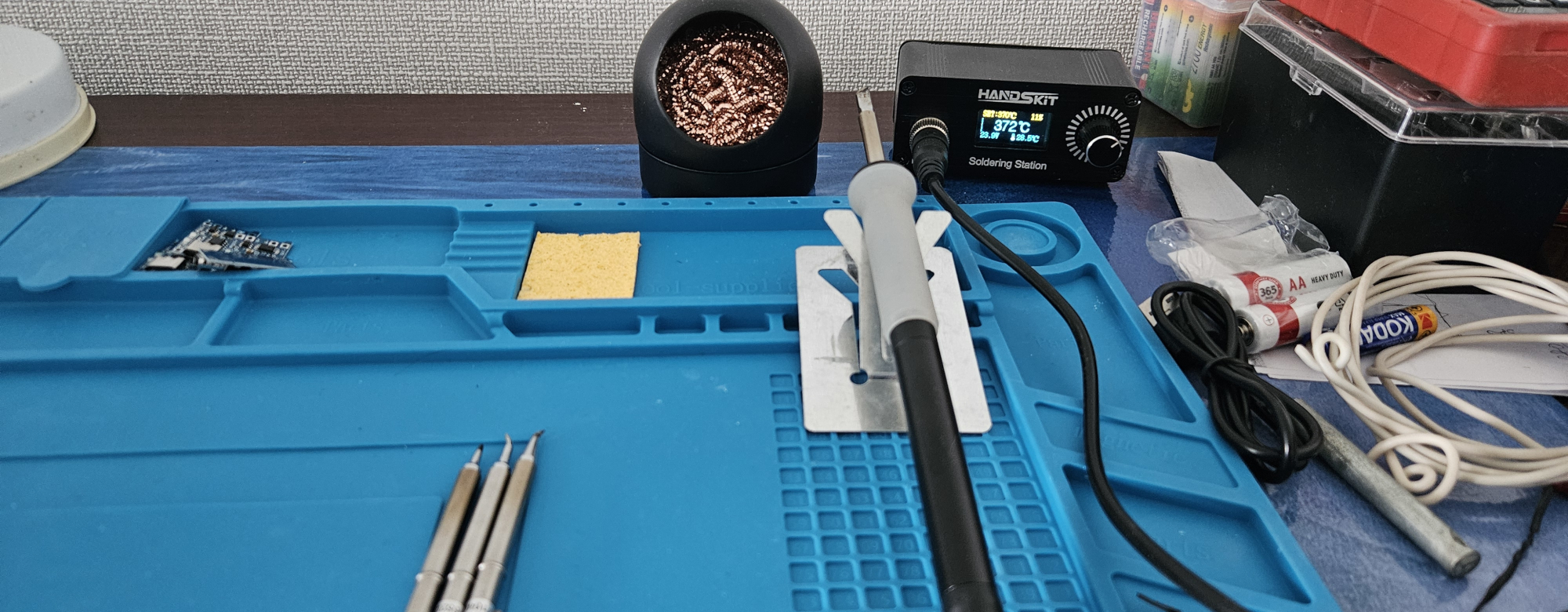

[ vucko47 @ 14.07.2024. 18:47 ] @
branko tod:
Onaj komplet i dodatni grejač plaćeni ukupno sa prevozom 14,7$
Evo ti kako izgleda moja diy varijanta koja me nije koštala ni toliko. Sve komponente sam već imao, pcb uradio jlcpcb za kikiriki ručka takodje za neku siću i štampao kućište od abs koga takodje imam dosta. Jedan malo kvalitetniji vrh koji najviše koristim me košta više nego celo ovo sokoćalo. A na slikama je jeftini kineski j02 vrh koji košta par dolara. Napajanje je takođe diy flyback 230vac/24vdc.
[ zeoN_Rider @ 14.07.2024. 19:35 ] @
Brutalno, svaka čast.
[ branko tod @ 15.07.2024. 17:50 ] @
vucko47: Evo ti kako izgleda moja diy varijanta koja me nije koštala ni toliko. Sve komponente sam već imao, pcb uradio jlcpcb za kikiriki ručka takodje za neku siću i štampao kućište od abs koga takodje imam dosta. Jedan malo kvalitetniji vrh koji najviše koristim me košta više nego celo ovo sokoćalo. A na slikama je jeftini kineski j02 vrh koji košta par dolara. Napajanje je takođe diy flyback 230vac/24vdc.
Lepo si to odradio, stvarno. Imaš moju iskrenu česitku.

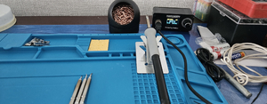

Evo slika nekoliko vrhova-grejača

[ branko tod @ 21.07.2025. 15:49 ] @
Lemilica radi, različiti vrhovi su stigli, ali ... Veliko ali, jer imam dve vrste vrhova,
jedna vrsta odlično prima kalaj, a druga moglo bi se reći da ne prima uopšte.
Ustanovio sam da postoji i vizuelna razlika u konstrukciji vrhova, oni koji rade
dobro kao da su izrađeni iz jednog komada, dok ovaj bofl kao da ima umetnut
vrh. Prilažem sliku i sve će vam biti jasno.
Prvi i treći sa leve strane su to đubre, dok ova druga dva rade dobro.
[ emiSAr @ 21.07.2025. 22:23 ] @
Vrhovi koji ne primaju kalaj su od iinox-a ili presvuceni istim. Ako nema pri ruci ugasene solne kiseline cinkom, pokusaj ih "urazumiti" pastom
za letovanje, CINOL na pr. Sadrzi cinkov hlorid.-
pOz
[ branko tod @ 22.07.2025. 10:45 ] @
Vrhovi su magnetični, i ispravni i neispravni. Možda za nijasu manje neispravni,
ali je to verovatno moje subjektivno mišljenje. Probao sam sa "vodicom" baš za
prohrom, sa cinol i ostalim pastama, sa aspirininom i ni da prismrdi.
Sada mi pde na pamet da probam da li rastvor za prohrom još radi. Javljam ...
