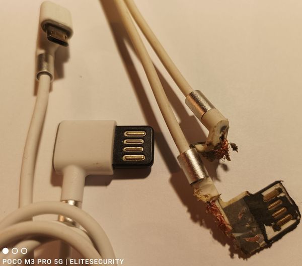

Jedan kraj kabla ima normalam USB (onaj veci na kablu),
ali
Ni taj nije normalan/uobicajen/svakodnevni jer
- Nema metalni okvir, a na plasticnom "Jeziku" ima po 4 Pina (bakarna) sa OBE Strane.
Manji konektor na kablu NE LICI ni na microUSB, ...... a NE LICI ni na USB "C",
to je kučište "nešto izmedju" microUSB (ali BEZ zakošenih stranica) i USB-C,
Taj PROBLEMATICNI/Tajanstveni manji konektor NE može da se priključi u USB-C na POCO X3 telefonu niti na POCO M3 (oba su sa USB-C konektorima),
ali
- Klot ulazi u starije Samsung A10 i u A3 sa microUSB konektorima,
i što me je jako iznenadilo a to je da MOŽE da se "ubode" na OBA načina bez muke.
Aj što su izUkrštali i izvrtali napajanje (+ i -) u konektorima na oba kraja,
- nego i KOMUNIKACIJA radi u sva 4 načina priključivanja kabla na PC-Desktop i microUSB Mobilni telefon.
Ne znam zašto RADI kabl na "bilo kako" da ga priključim,
- jedino da ga Rasečem uzduž, da vidim "šta ima unutra" ?

[ Living Light @ 25.05.2026. 02:52 ] @
DSL: Evidentno je da je fool proof scenario zavrsen u konektorima, i to na obe strane.
Meni je veci rebus ovaj manji konektor, vise u mehanickom smislu...
ademare: Moguce da u ovom debelom delu kod Micro USB-a ima nesto elektonike koja prepoznaje kako je okrenut Veliki USB ! I u MIcro USB uvek posalje kako treba.
bakara: Koliko vidim sa slike, ovo nije mikro USB konektor vec USB C
On puni na obe strane, i to je normalno
Takodje mikro USB ne moze da se okrene na kontra stranu.
veselinovic: tajna je u ovom:
Na svakoj strani te male plocice ima 4 pina.
Fol je da su donji i gornji pinovi ukrsteni, tako da je kako god okrenes dobro.
veselinovic:
Slicno,
na konektoru kabla su dva para kontakata koji su ukrsteni .
test1234:
Ipak je ovaj mali „mikro USB„ sa oborenim ivicama sa 5 pinova. A unutar telefona ima ono kolce koje prepoznaje kontra polaritet, ispravlja ga diodama i dozvoljava punjenje uz obaveštenje da nije baš originalan punjač.
test1234:
A može i ovako pa okreći kolko hoćeš.
PedjaZ: kako ne bi bilo daljeg nagadjanja (jer stvarno ima nekih pogrešnih) - brusilicu u ruke i udri po kablu,
ali prvo da skupimo pare da ti dotiramo, a stari kabal posle kod Božića&sinova da ne završi u komšiluku kod onih što "pale bakar" pa usmrde pola grada.
PedjaZ:
Nikakva elektronika telefona, diode, kondenzatori - samo gajtani

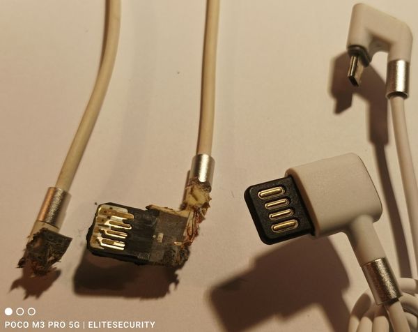

Ljudi, oznojio sam se, dok sam "Blankirao USB", sloj-po-sloj, mic po mic.
Ogolio sam mali konektor do kraja jer nisam verovao da nema nista ugradjeno u njemu,
makar od neke mikro-mikro SMD komponente, i NEMA.
Ogolio sam i USB-A stranu (veci konektor), ni tu nema nista, ama NISTA !
Uzas
SVIMA cestitam, i zahvaljujem Vam se na ucescu u temi !
ja sam izgleda dovoljno glup, da i dalje NE razumem kako ukrsta napajanje, a kako ukrsta DATA ?
Ako u sve 4 kombinacije okretanja OBA konektora, taj kabl i dalje ispravno radi ?!
edgjb
