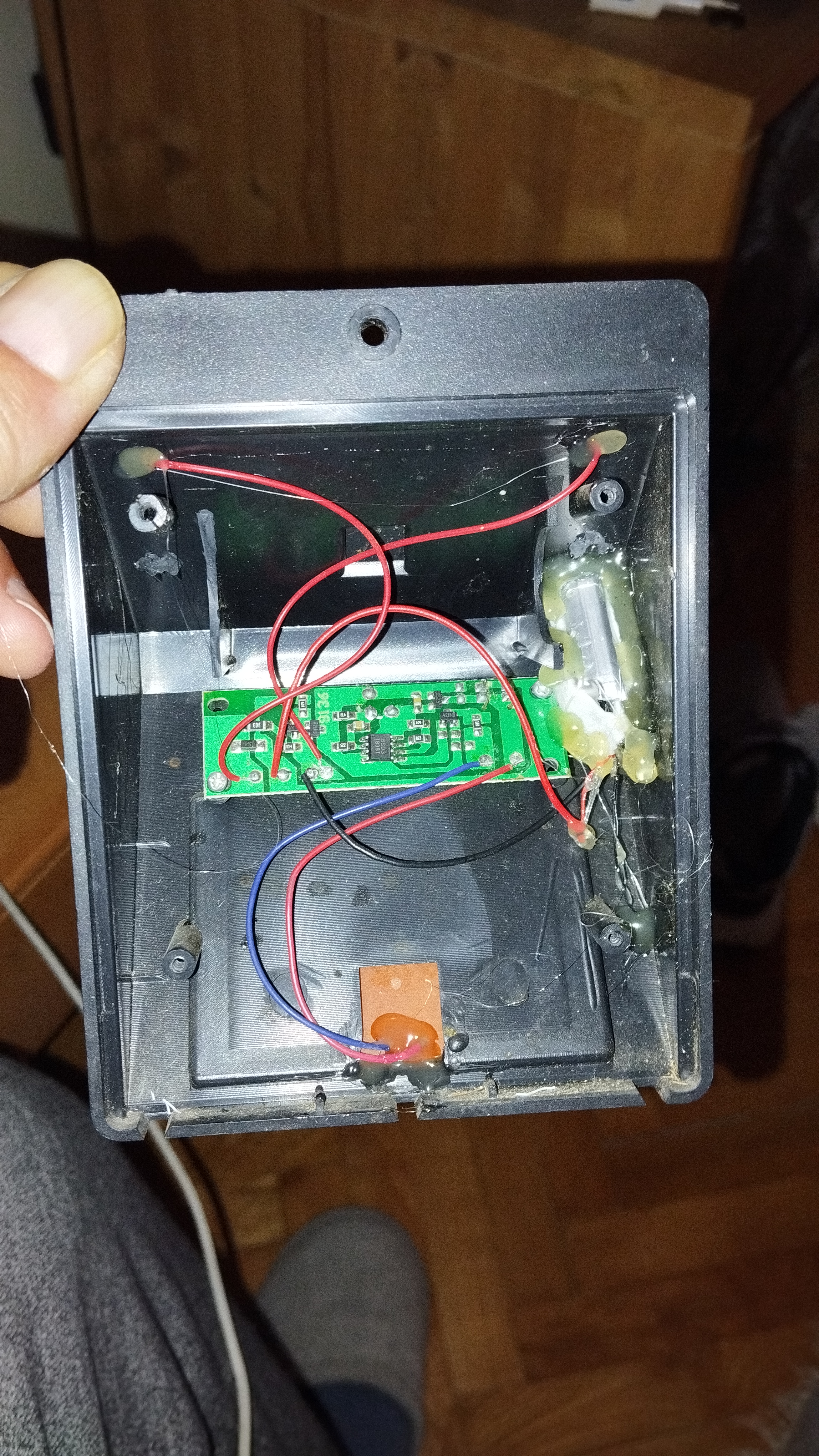

| Pre oko 7 god sam kupio led solarne lampe u hrvatskoj. 5 komada 15 evra. Jedna nije radila i lik mi pošalje još 5 komada gratis. Posle se ispostavilo da je bila prazna. Pola montirao pola ispoklanjao.
E sad kod žene imam dve u vikendici i usahnule baterije, matirao solarni panel. Ošmirglam panel vodenom očistim i namažem super lepak panel ko nov. Pre toga slučajno ispred zgrade pronađem električnu cigaru baterija 4,5v 600 miliamperčasova ako se ne varam. Testiram punjenje unimerom pulsira 0-7v. Ugradim bateriju, predihtujem silikonom lampu i ona ko nova. Drugu bateriju sam našao zgaženu na gazeli tokom studentskih protesta. Bokte sam sebi ličim na indusa :)

Još jedna cigara će biti upotrebljena za solarni svetlosni lanac originalna baterija drži sat vremena a ova nadam se mnogo duže.

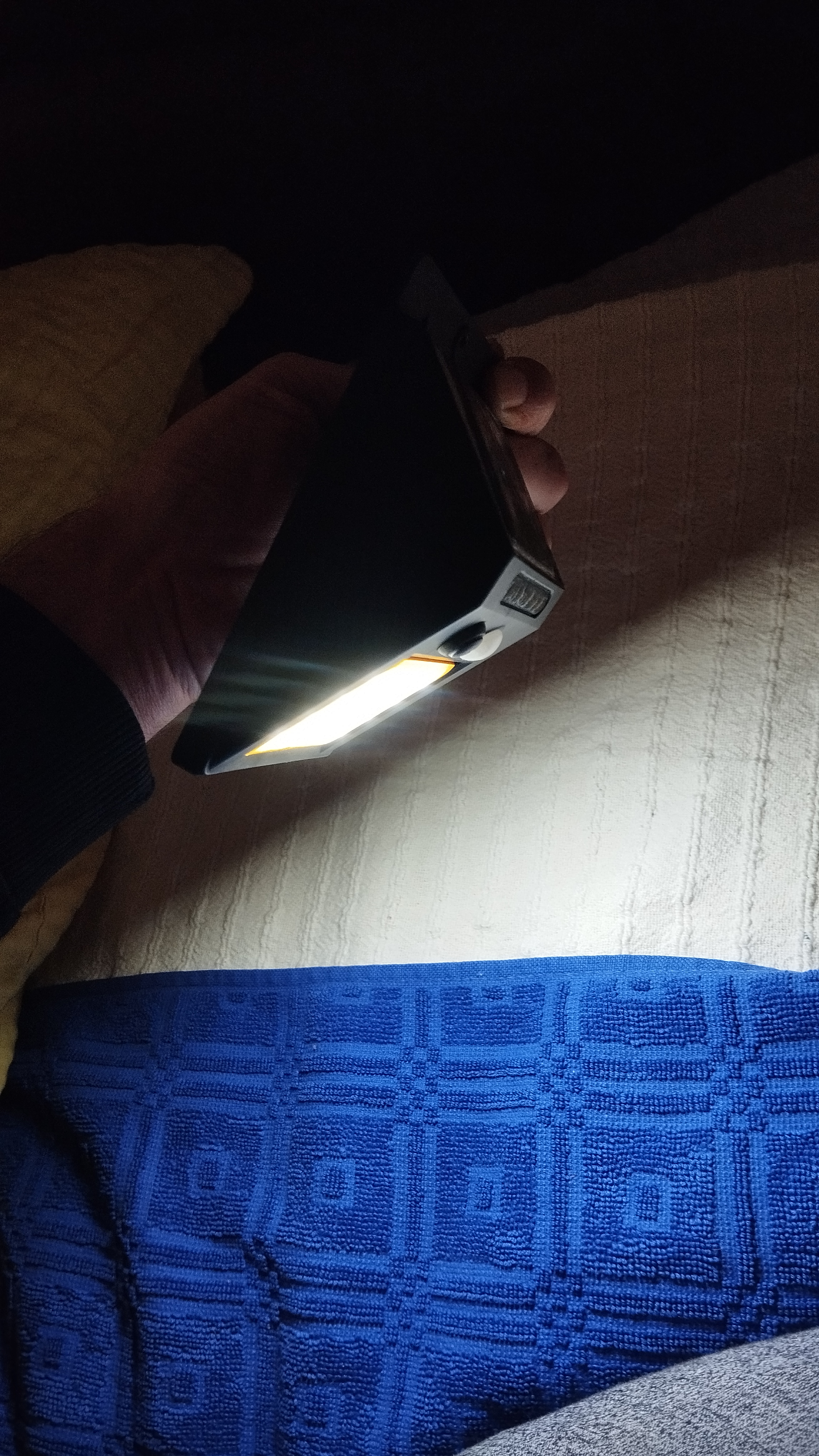

Baterija iz jednokratne električne cigare je završila u blutut zvučniku tek treba da je testiram. Originalna je bila ko žvakaća guma ona mala i naduvala se.

Može i naslov da se doradi reciklaža baterija iz el cigara ili tako nešto. Pre neki dan sam izvukao ogromnu bateriju iz jake el cigare. Imam u planu neki veći btoot zvučnik da okrpim ili tome slično.
Baterije su odlične i stvarno mogu da posluže. Imaju i usb konektore pa nešto može i da se preradi da dodatno puni telefon ili slično preko solarne energije 🤗

[ bordzija @ 30.07.2025. 13:43 ] @
Onaj gore skrpljeni zvučnik je svirao dva sata i skinuo 10% bateriju, znači može komotno ceo dan. Pošto ima gadan zvuk dobar je za npr vožnju autom (spikerfon) ili autobus gsb.
