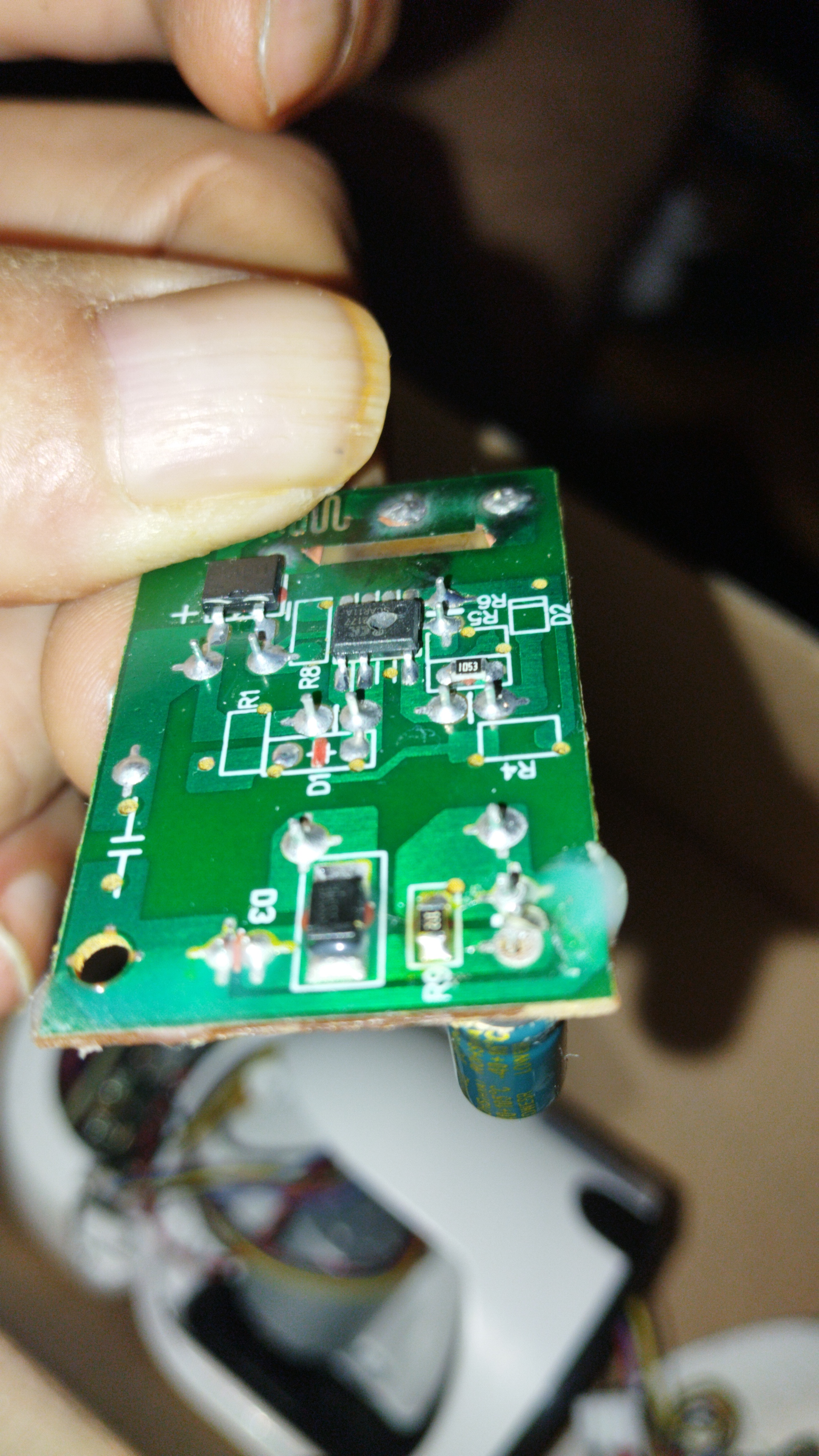

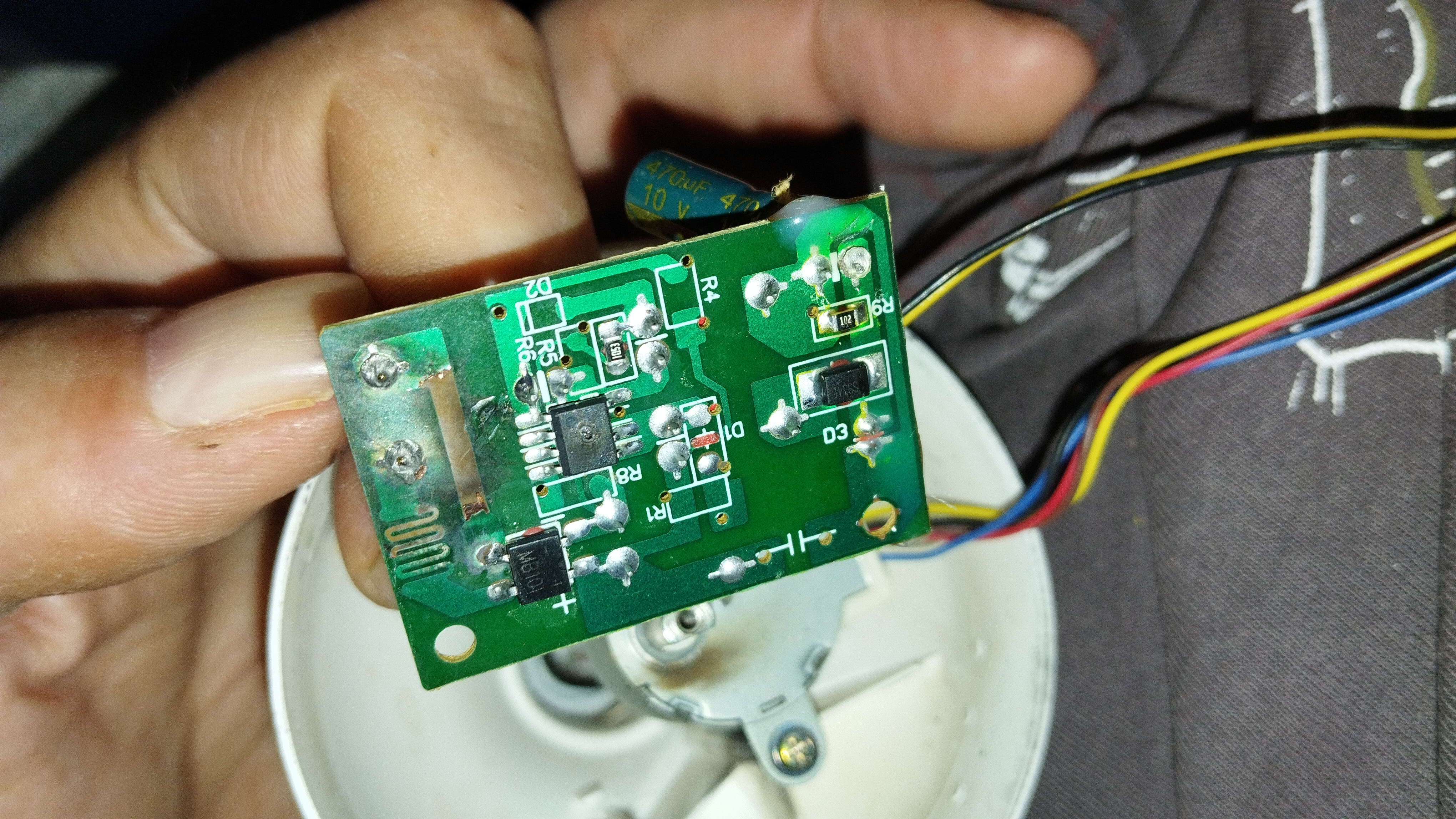

Pre neki dan bio kod ženinih i vidim kutiju - ista kamera kakve smo mi kupili preko alija a ja nikako da ih montiram.

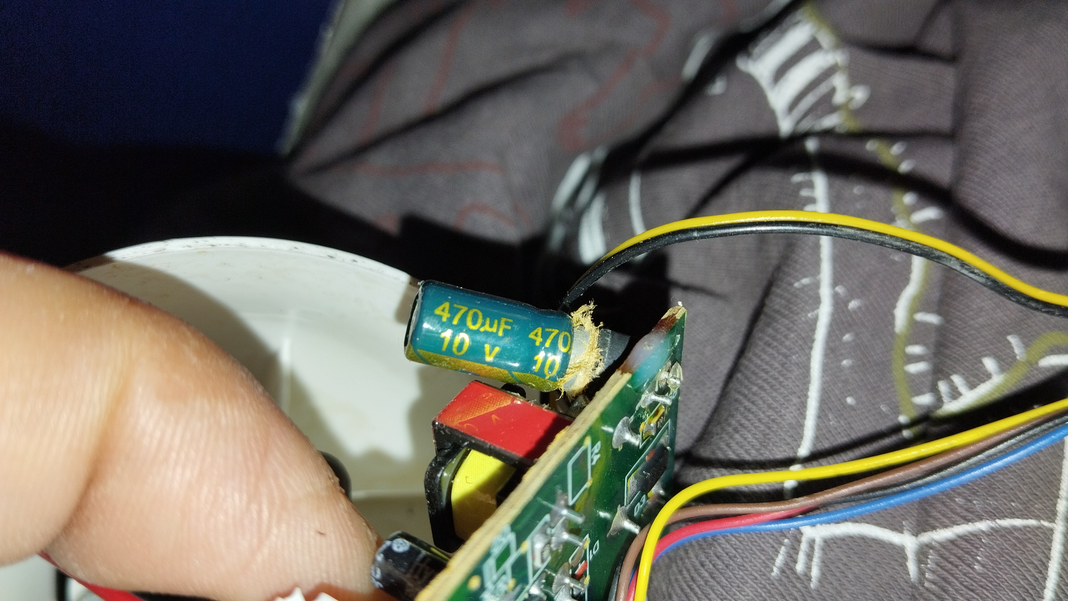

Uglavnom kaže da su crkle iz čista mira a meni ovo liči na strujni udar. Ima paleži i jedan kond je pukao.
Jel ovo na 5 volti? Ako ne može da se sredi da zbudžim neki iz starog punjača za mob?

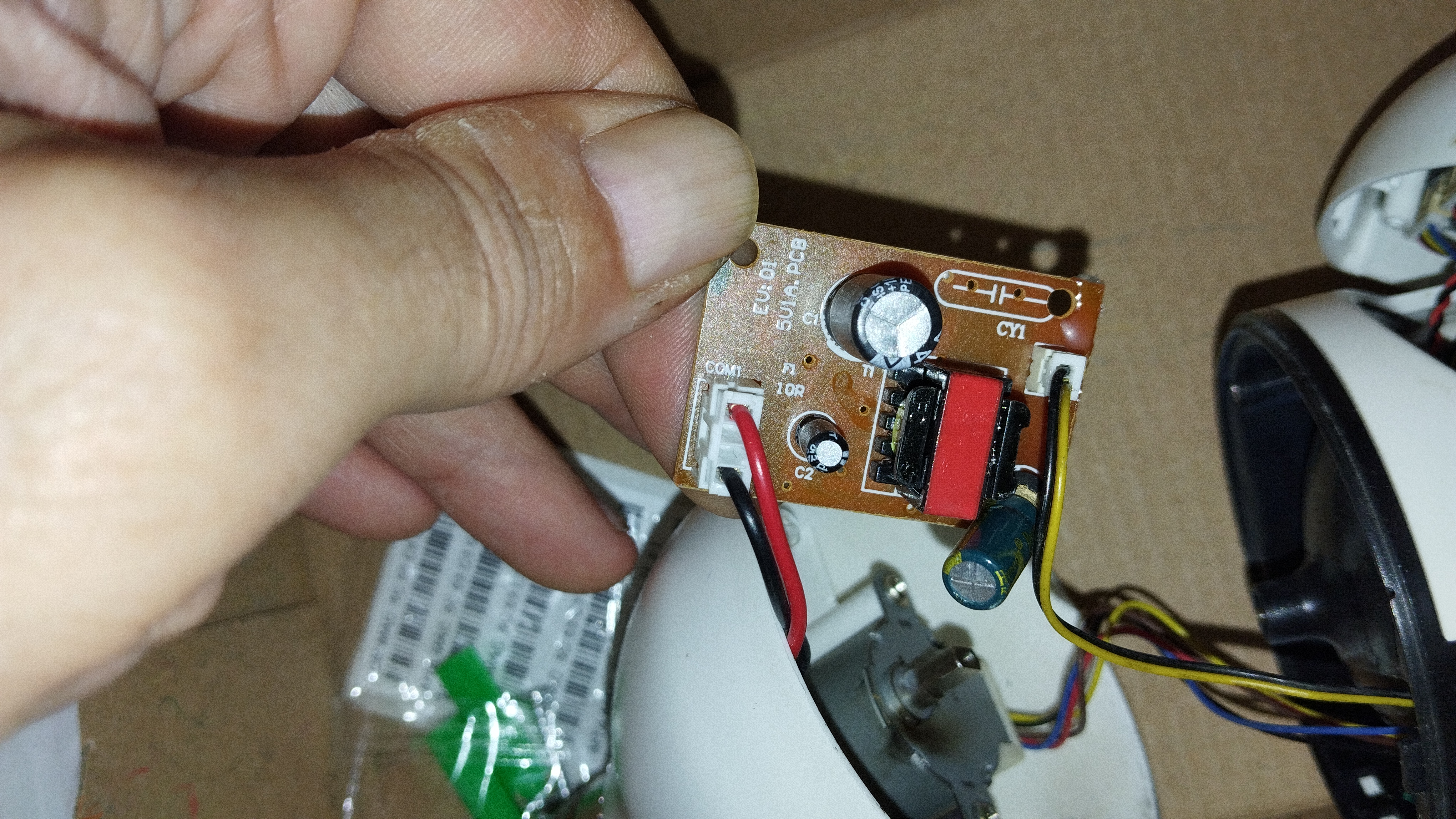

[ bordzija @ 10.08.2025. 14:14 ] @

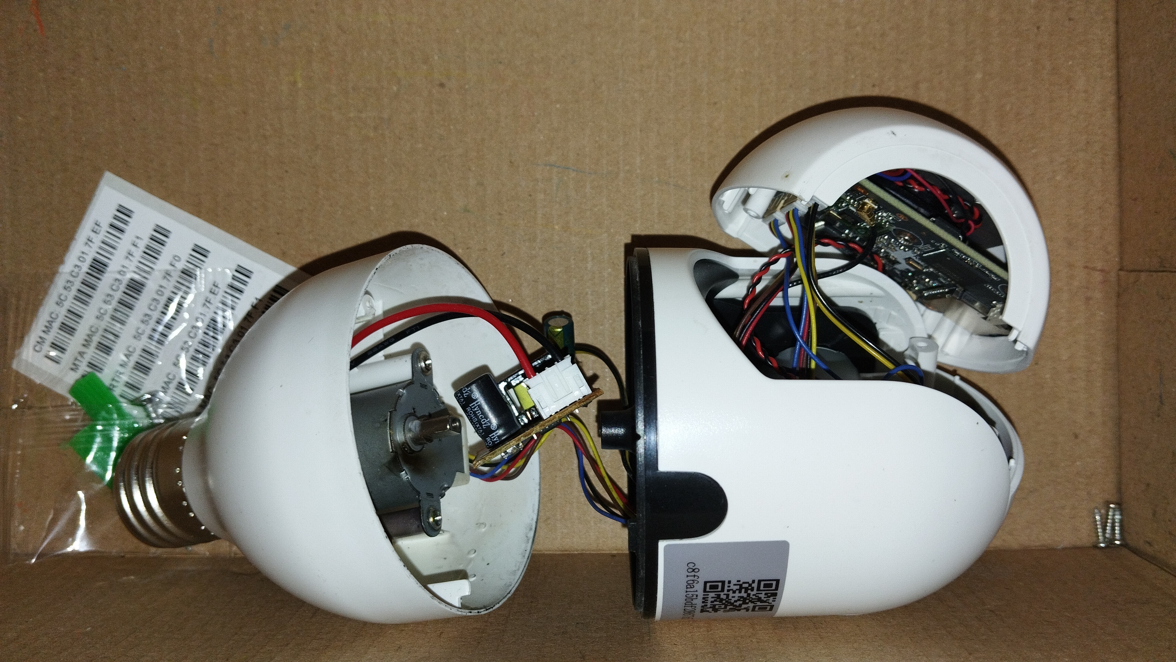

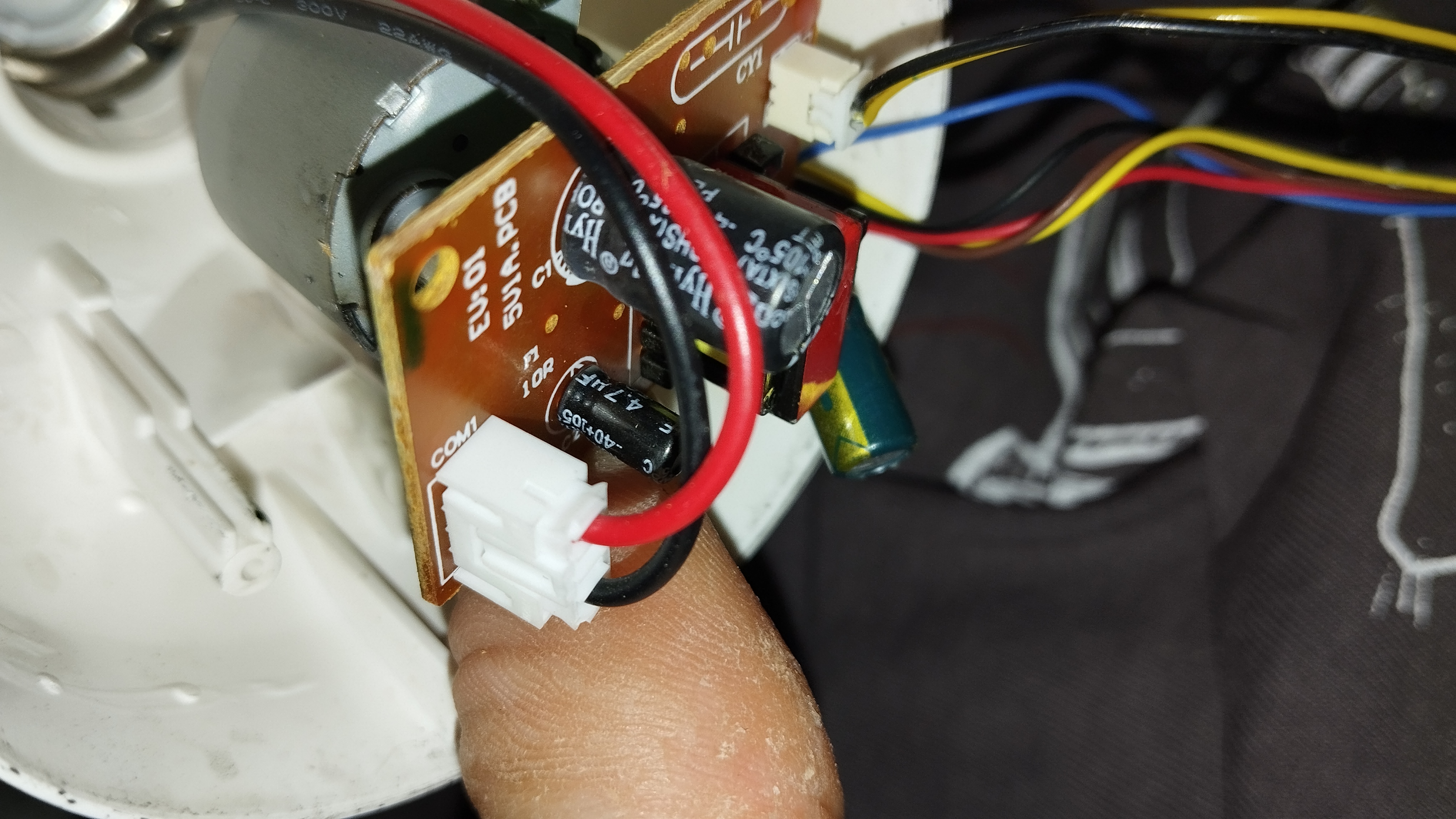

Nisam još dve iste kamere koje imaju potpuno različita napajanja. Jednu je neko čačkao i polomio napajanje a vidim fali kablić za povezivanje a drugo napajanje ima rupu u tranzistoru. Dakle duplo golo.
Iste imamo i mi ispravne i golo su sra nje.

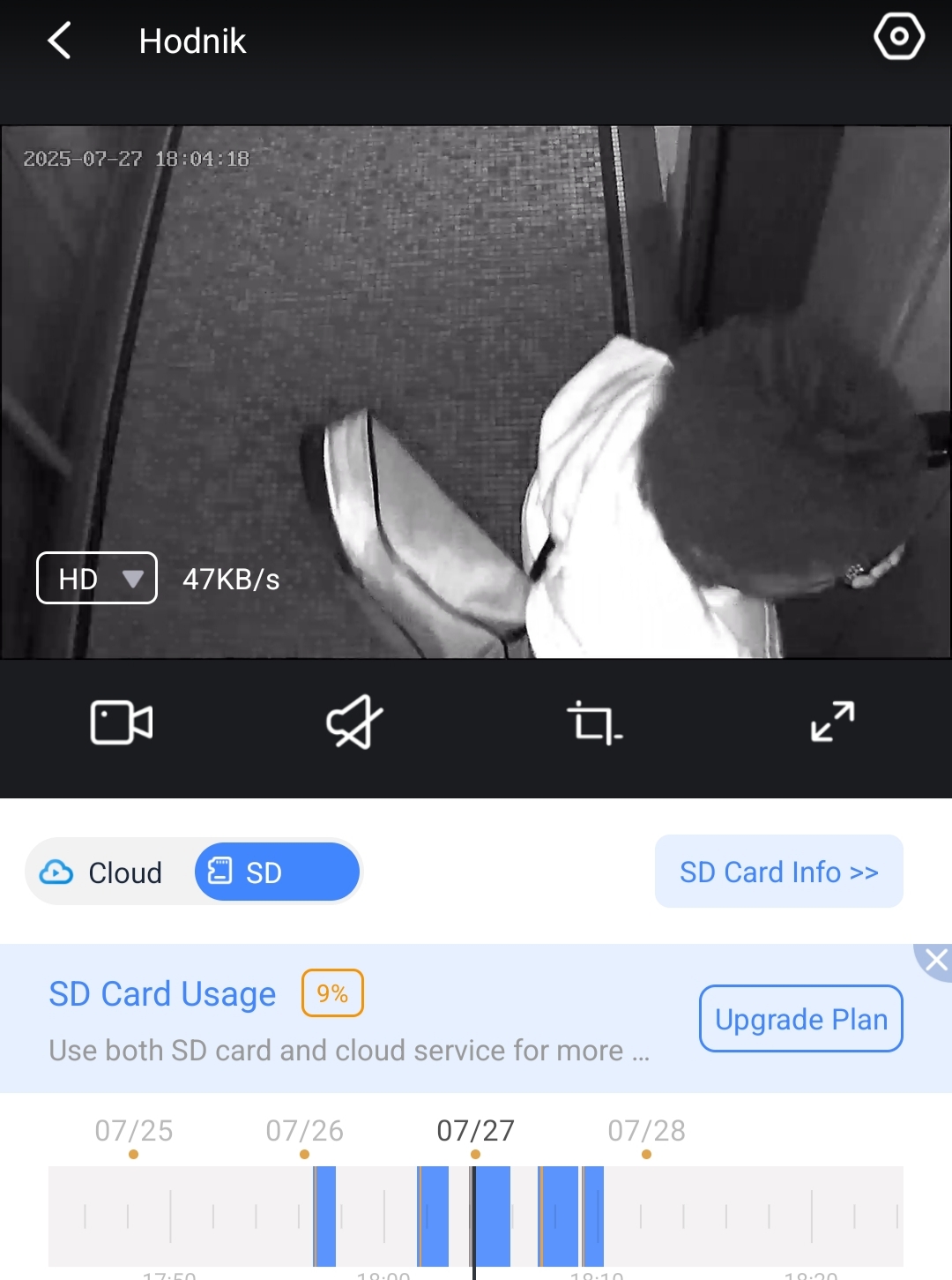

Evo kako izgleda kada snima, crnac sa gitarom čačka bravu pokušava da uđe:

Eno na tom ekranu sa aplikacije pise da je "kvalitet snimka " HD i 47 k/s ocigledno da je bitrejt tolicni da toliko trosi memorije na Sd kartici u sekundi !
E sad kao neko ko je obradio par hiljada filmova mogu da kazem da ta Kamerica koja ima Cip od 1 US$ ne podrzava nema snage da snima ni u jednom modernom CODEC-u !
Najcesce sa radi o cipovima od pre 15-20 godina tipa ARM 7 ili ARM 9 ! Zato i kostaju 1 US$ na veliko i manje !
Ali imaju snage samo za zastarele Codece kod kojih 47 KB/S daje jadne rezultate kako se i vidi na fotografiji !
Novi cipovi koji mogu da snimaju u Codecima tipa H.264 47 KB/S bi moglo ali za rezoluciju 640 X 360 !
Nikako za HD ready ili za Full HD !

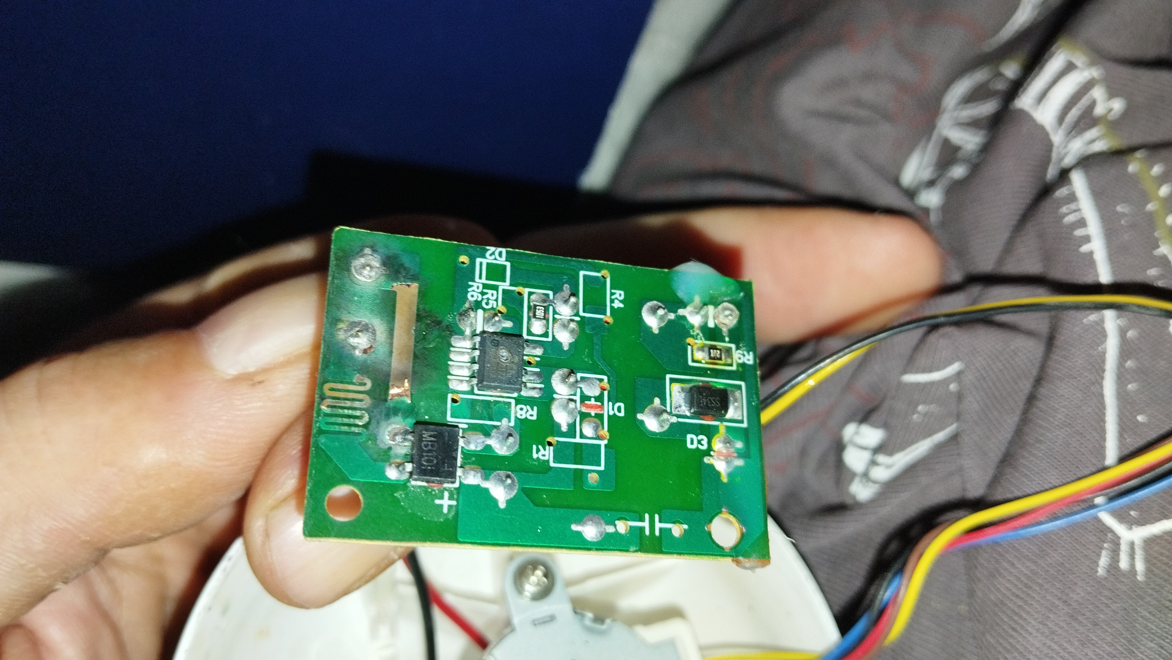

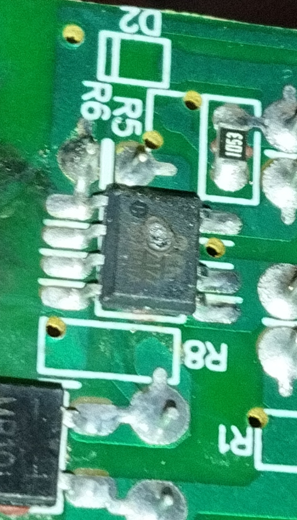

Stabilizator napona koji je nagoreo, 5v je u pitanju. Jel zna neko šta bih mogao da stavim? Pošto je nagoreo vidi se samo deo oznake...
Vidi se samo zadnja cifra 2177

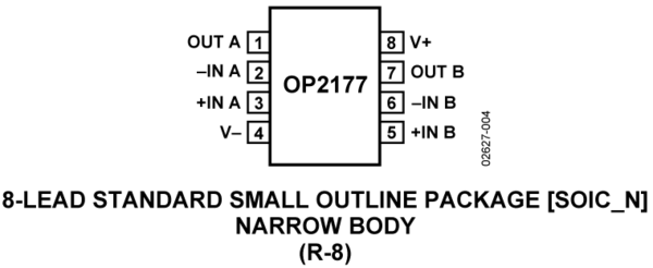

[ bordzija @ 27.08.2025. 12:56 ] @
Jel to ovo OP2177
[ bordzija @ 27.08.2025. 14:33 ] @
Ili scar112
[ bordzija @ 28.08.2025. 13:39 ] @
Izgoreo je od udara groma vidim samo deo natpisa...
Jel to ovo OP2177 ili scar112
[ DSL @ 29.08.2025. 07:09 ] @
Pomogli bi da kazes iz cega je sklop, gde stoji, sta vec...svaki detalj moze biti bitan.
[ bordzija @ 29.08.2025. 09:37 ] @
Napajanje rotirajuće sijalice kamere 5v
[ bordzija @ 29.08.2025. 09:41 ] @
*SCAR11A
[ bordzija @ 29.08.2025. 11:32 ] @
OP2177 pronalazim ali samo sa 8 nožica a ovaj fizički nema jednu, samo 7 nožica. Čak i uz upotrebu Ai nisam ništa našao...
[ vucko47 @ 29.08.2025. 15:25 ] @
Teško da ćeš po toj oznaci nešto naći a velika verovatnoća je da je i soc ispustio beli dim. Ako imaš napajanje sa regulacijom napona i struje prikači pa testiraj taj krš. To se isplati popravljati jedino ako imaš u furdi delove ili celu ploču koja može da se uglavi al' opet i to je upitno s obzirom koliki je to krš.

Ma znam nego sam uzeo usput da pogledam čoveku... Kuća ostala bez faze. Ako naletim. Imam od starih mobilnih punjače 5v ali su duplo slabiji nego što treba.
Dve iste kamere kupljene u isto vreme a napajanja i kablovi različiti pa ne mogu da kombinujem..
