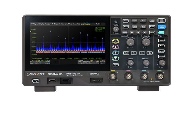

| Pozdrav, Prvo da kazem da mi je elektronika hobi... Dakle mikrokontroleri, senzori, moduli, enkoderi... Nista ekstremno napredno... Osciloskop mi treba i trebao mi je vise puta pa sam resio da nabavim neki od njih. E sada tu krece dilema prvo da li uzeti nesto najosnovnije ili ipaka nesto malo naprednije. Dakle u ponudi imamo od osnovinijih varijanti: Hantek DSO2C10 (32.000) UNI-T UPO1102 (40.000) ili od malo naprednijih 12Bit varijanti SIGLENT SDS804X HD (58.000) RIGOL DHO804 (62.000) Takodje da naglasim da se svi ovi uredjeji, osim uni-t, veoma lako hakuju na najjacu veriju tipa DSO2D14, DHO824,SDS824X... E sada prvo pitanje je da li mi uopste treba bilo koji od ova dva naprednija a ako treba dajem prednost SIGLENT SDS824X... Medjutim ako bi isao na slabiju/osnovnu varijantu tu se jako razmisljam jer u par videa sam gleda UNI-T UPO1204, to je isti osciloskop kao UNI-T UPO1102 samo bez limita na 100MHz i ima 4kanala, i stvarno mi se cini da 8.000 din vredi razlika od Hantek DSO2C10.... Ako neko ima neki predlog bilo bi mi drago da cujem. Takodje ako neko ima neki od ovih osciloskopa... |
