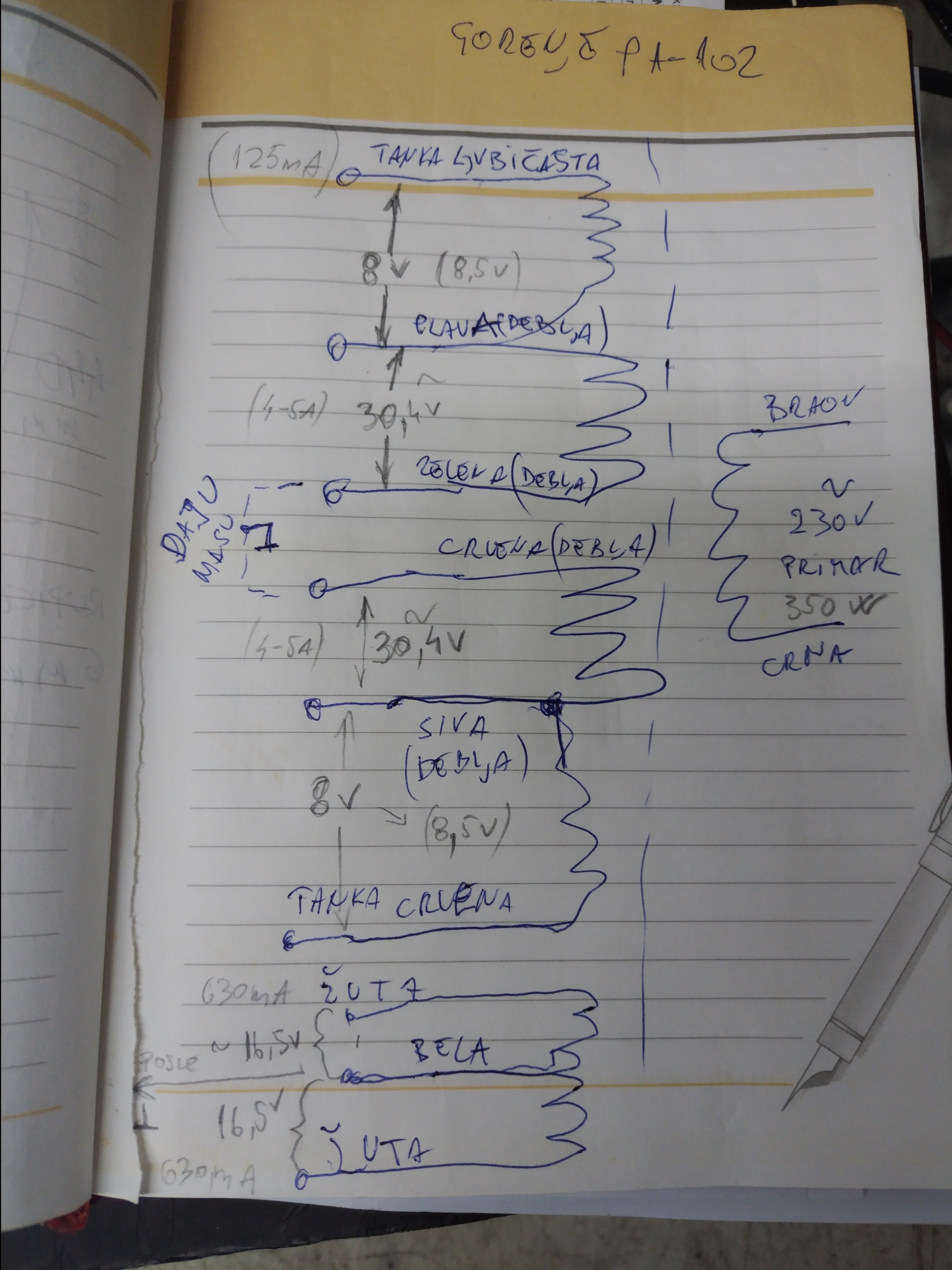

[ mosfet BJT @ 16.09.2025. 22:51 ] @
Evo kako idu naponi po meni.

[ mosfet BJT @ 17.09.2025. 09:17 ] @
Nije sema od slabijeg modela, to je ta sema. Ovo sto sam nacrtao izvode transformatora,slaze se sa šemom u potpunosti. To je to. Još da kolega Zeon nadje ta dva "Janezova" trafoa bilo bi super.

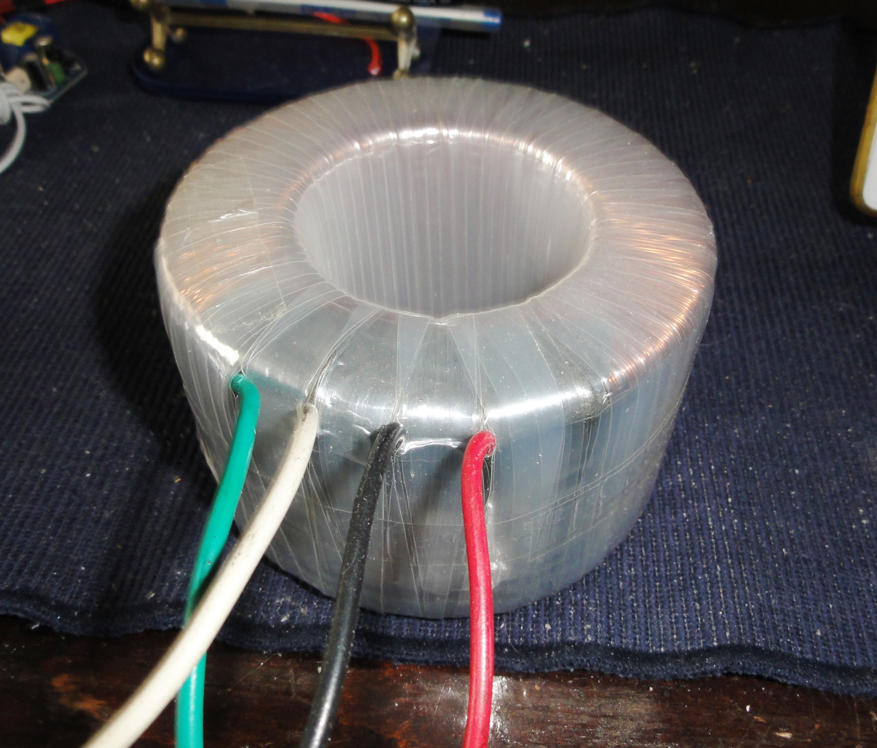

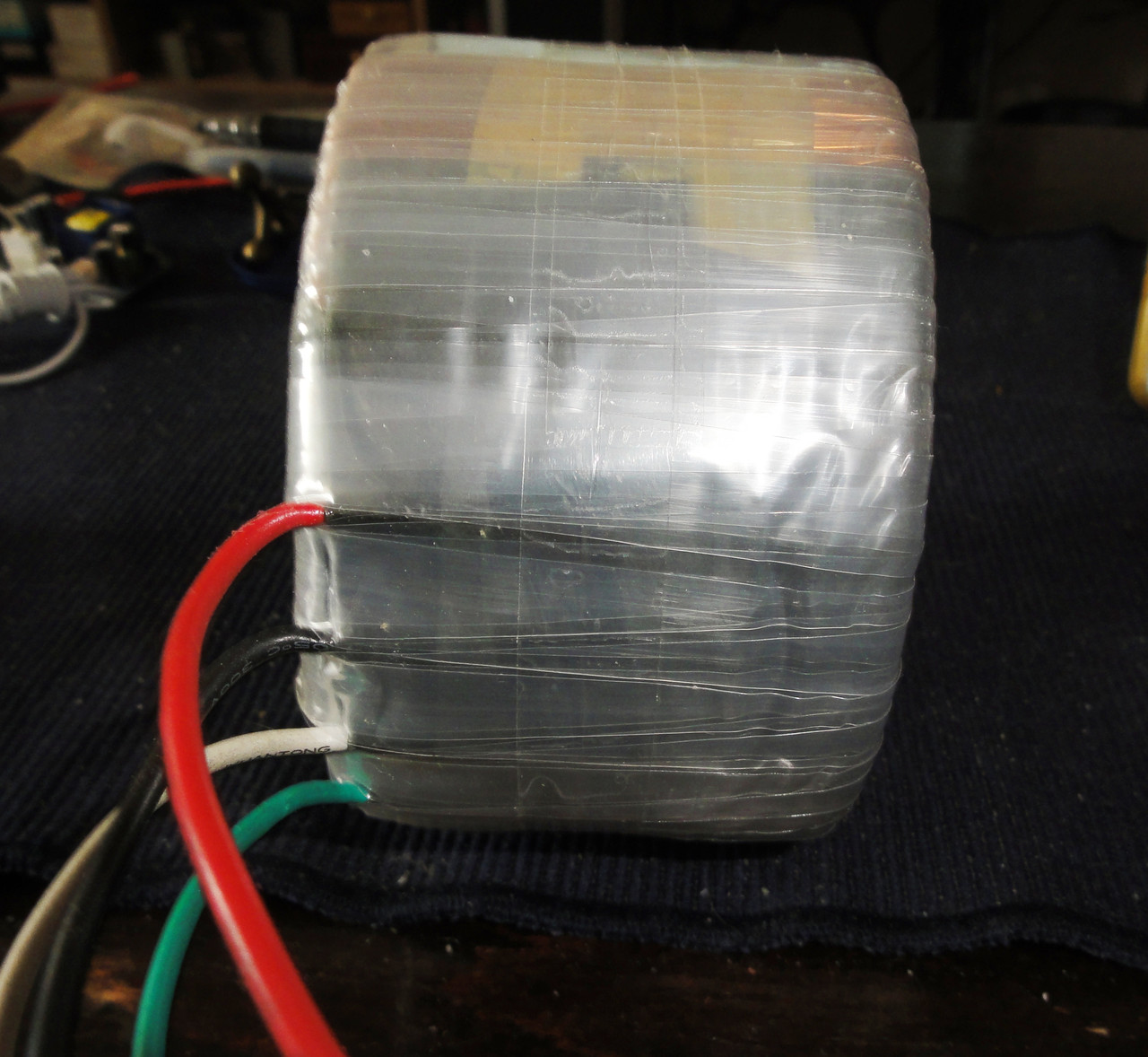

[ zeoN_Rider @ 03.12.2025. 11:58 ] @
Evo da malo osvežim temu, tražeći neke delove nađoh ovaj transformator.
Transformator je bio kompletan dok mi nije palo na pamet da namotam neke druge sekundare a u međuvremenu sam se dokop'o pravog sa naponima koji mi trebaju.
Dakle, transformator ima dva primarna namotaja po 120V.
E sad' dolazimo do onog najvažnijeg a to su dimenzije:
- Spoljni prečnik 105mm
- Unutrašnji prečnik 55mm
- Visina 65mm
Eto malo veselja pred Sv. Nikolu....

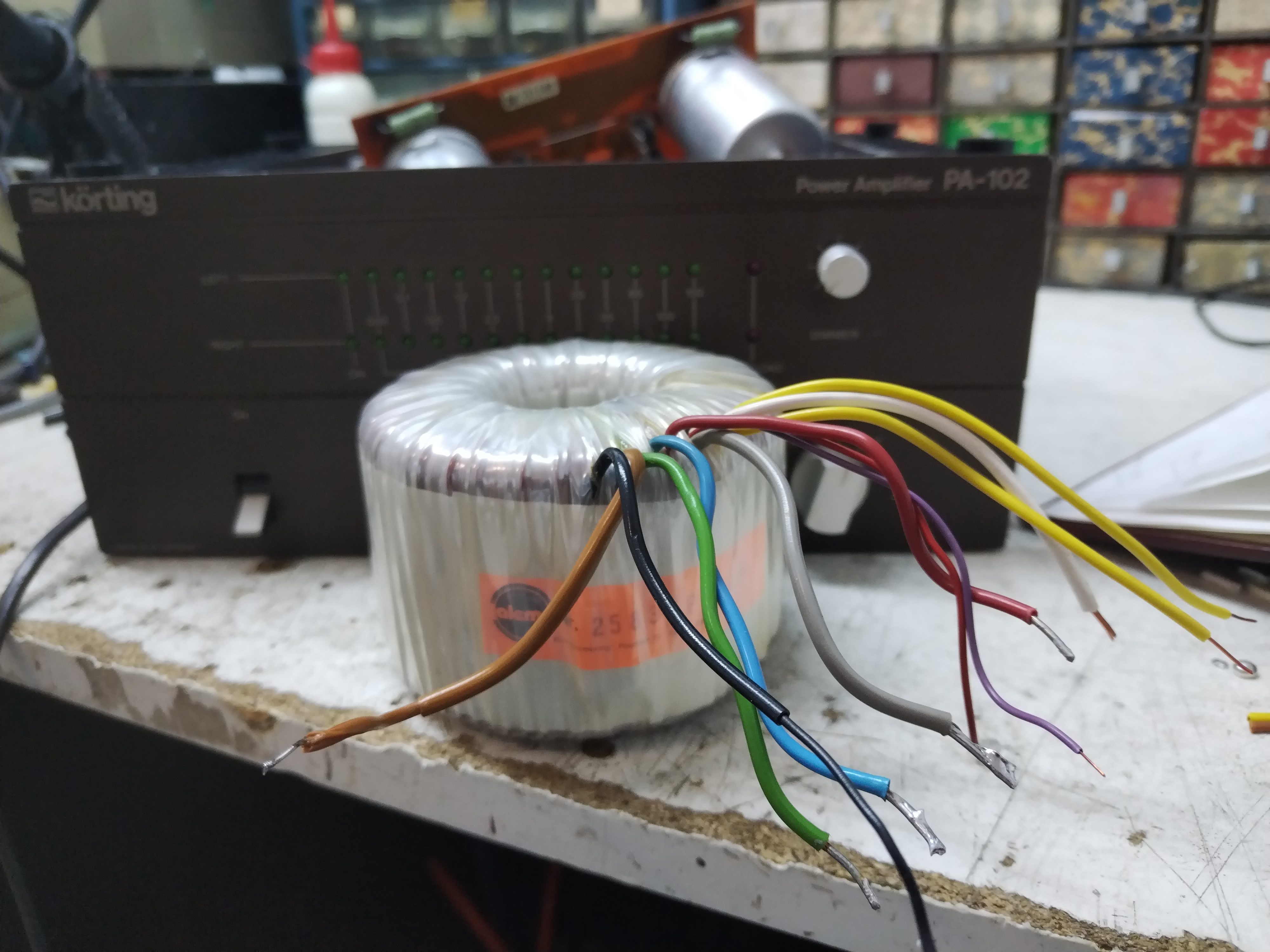

[ mosfet BJT @ 07.12.2025. 18:04 ] @
Ma, odneo vlasnik sada u drugu firmu da mu motaju trafo. No najstor se povredio i ceka se na njegov oporavak i zavrsetak namotavanja ovog trafoa. Sta reci...
[ zeoN_Rider @ 07.12.2025. 19:09 ] @
Kažem Ja da je dan "D" Sv. Nikola!
[ zeoN_Rider @ 19.12.2025. 08:44 ] @
zeoN_Rider: Kažem Ja da je dan "D" Sv. Nikola!
Izgleda da sam se preš'o, dođe i Sveti Nikola a od transformatora ništa
[ mosfet BJT @ 10.01.2026. 12:33 ] @
Trafo je uradjen u nekoj Novosadskoj firmi. Tako kaže vlasnik i treba da ga donese za koji dan da ga montiram u uredjaj. Navodno je taj majstor slao u Nemačku da se namota u istoj firmi gde su motani i orignalni trafoi. Videcemo rezultate.

[ mosfet BJT @ 11.01.2026. 15:28 ] @
Što ako ta firma još radi, ja verujem da je tako bilo. Uostalom slike govore vise od reci. Cim dodje trafo ću da ga slikam pa da vidimo.
[ zeoN_Rider @ 11.01.2026. 19:18 ] @
mosfet BJTCim dodje trafo ću da ga slikam pa da vidimo.
Nemoj da se trudiš, taj transformator nikome više nije interesantan. Priča je poodavno ende!
[ mosfet BJT @ 12.01.2026. 14:21 ] @
Interesantan ili ne, ja ću da završim pricu kad ga stavim na mesto i cujem zvuk iz pojačala a to će biti za koji dan i tada će biti "Ende" kraj,završeno.

[ mosfet BJT @ 17.01.2026. 22:21 ] @
Danas je taj dan. Evo ga trafo. Ispitan i radi.

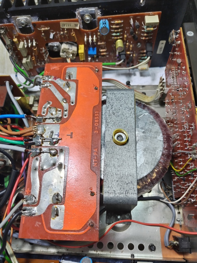

[ mosfet BJT @ 18.01.2026. 19:15 ] @
Da piše jus... Uglavnom dobro je uradjen naponi su u brucu tačni. Evo postavio sam ga na mesto i zalemio.
[ zoksy @ 18.01.2026. 23:04 ] @
Ovaj žuti izolator na šrafu što drži trafo moze da napravi opasan problem.

[ mosfet BJT @ 19.01.2026. 10:53 ] @
zoksy:
Znam tu može da se napravi krarak spoj na njemu ima napon od tačno 0,27V.No dobar je izolator stavljen.
[ zeoN_Rider @ 19.01.2026. 11:14 ] @
A tek ovo!!!!!!!!!!!!!!!!!!!!!!!!!!!!
[ mosfet BJT @ 19.01.2026. 15:49 ] @
Nije toliko to blizu koliko se cini na slici ima oko 2,5 mm do tih nožica IC-a.
[ ademare @ 19.01.2026. 16:53 ] @
Tako se nekada radilo kada stampane ploce i elektroniku na njima nisu popunjavale robotizovane masine kao danas, vec su radnici rucno lemili.
Zato se te starudije relativno lako servisiraju ove novatorije tek po neko servisira i cesto se i ne isplati. Ni musterijama ni majstorima.

[ mosfet BJT @ 27.01.2026. 15:30 ] @
Ugradjen trafo i pojacalo radi kako treba ima 2x 4 Darlingtona u izlazu i daje 2x150W na 4R. Na 8 Ohma oko 70W. Moze LOCK.

[ mosfet BJT @ 08.02.2026. 19:19 ] @
Doneo je ovo sa slike. Korting a unutra Toshiba.
