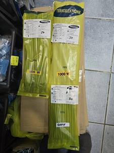

Evo ovi proizvode sve moguće grejače od cekas žice. Možda je pametnije da ti namotaju grejač, nego da se maltretiraš da nastavljaš a sigurno nije trajno rešenje.
