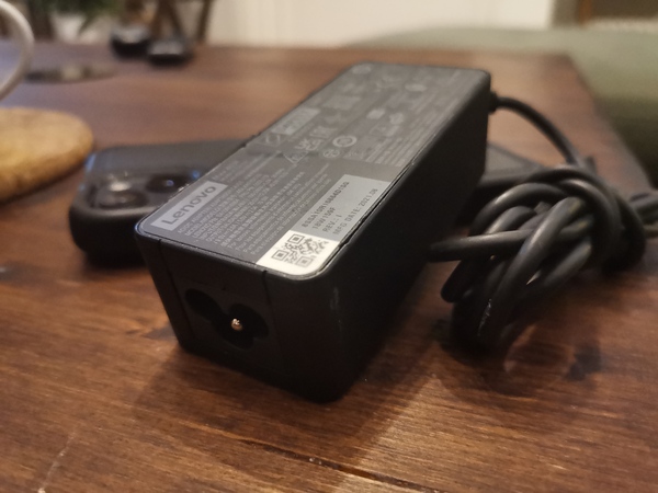

Neka iskustva sa otvaranjem Lenovo punjača kao na slici (ovaj konkretno je USBC ali ima i onih sa cetvrtastim DC konektorom ali istog koncepta kućišta)?
Sticajem okolnosti naletim na jedan 230W koji je nesto konkretno pregazilo i vidim da je ovaj gornji poklopac uklanfan u ostatak kućišta prilično tesno i ne vidim tragove lepka niti nekog oblika zavarivanja. Nije problem da ovo otvorim nasilnim putem , to nam je u krvi, jeste, ali šteta je da iznutrice koje su zdrave stradaju...
Probao sam kuvanje na 5 minuta, bez efekta...mogu da ga napadnem i po prostornim dijagonalama ali to em oštećuje kućište, em rizikuje i štampu... Vaša iskustva?

Well, društvo, zamrzavanje na -24°C i odmereno čukanje definitivno radi posao. Dovoljno dobro da bi se adapter mogao spakovati bezbedno u isto kuciste i po potrebi i zalepio po istim varovima ali necim drugim.
