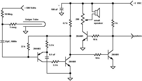

[ JankoNIS @ 15.11.2025. 09:15 ] @
Lici li na ovo mozda?

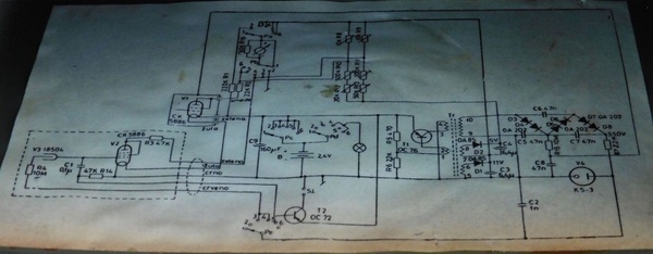

[ branko tod @ 15.11.2025. 10:26 ] @
Janko, hvala na trudu, ali ne liči ni malo. Uređaj ima dve gajger cevi, jedna
visoko osetljiva, za opseg u mR, i druga nisko osetljiva za opseg u R. Ima
još tri cevi, dve CK5886 i neku KS-3, tinjalicu koja stabiliše visoki napon.
Ima i dva germanijumska tranzistora, valjda OC72 i nešto dioda i gotovo.
Imam šemu DR-M1, ali nisu isti.

[ JankoNIS @ 15.11.2025. 10:35 ] @
Sada sam pronasao ovo, bolje nemam:

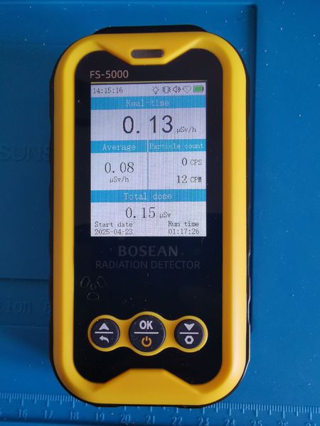

[ JankoNIS @ 15.11.2025. 10:50 ] @
Kad se vec spremas za neizbezno, bolje ti je da batalis to i da kupis nesto ovakvo, ima ga na KP ili preko alija, samo gledaj da je unutra J321 cev i da nije "Moesapu" bedna kopija:

Janko, opet ti hvala. To što si ti našao, našao sam i ja. Ja sam već spreman na neizbežno,
ako kapiraš na šta mislim. A što se eventualnog nuklearnog rata tiče, imam već dobar metar.
Imam i neke indikatore sa PIN diodama, nije u tome problem. Problem je u tome što ja već
60 godina prčkam sa elektronikom, shvataš, i imam elektroničarsku bolest.
Nabavio sam vrlo povoljno ta dva DR-M11B i mislio sam da imaju u sebi jonizacionu komoru
i kalibracioni izvor, ali to nije taj model, nemaju
Taj koji ti predlažeš mi se ne dopada nešto. Ima i boljih, ali otvori temu pa da pišemo, a meni
na ovoj temi treba šema za DR-M11B. Ako ima ,,, Ako nema opet lepo.

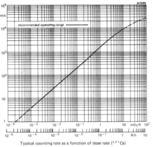

Za početak, imam priličnan broj gajger sondi raznih proizvođača, evropskih,
američkih, i zahvaljujući kolegi i drugu, i sovjetske. A tu je i jedan PIN diodni
detektorod radiacije koji je vrlo dobar, iako je iz kućne radionice.
Imam i dva kalibraciona izvora radiacije, jedan je oslabio, ali za onoga ko se
razume u fiziku nije problem da obračuna dozu preko poluživota elementa.
U principu sam analogni merač na Meraču radiacije pretvara frekvenciju u
napon i to instrument i pokazuje.
Ja preferiram Philipsove ZP 1400 cevi, kojih imam više komada, i koje su
linearne u vrlo širokom dijapazonu i mogu da mere od standardne zemljine
radiacije do visokih nivoa radiacije koji su zabrinjavajući od 10mSv.
Sve je vrlo jednostavno, ako čovek zna. Ako ne zna, pametniji je kada ćuti.
Evo grafikona za ZP 1400:

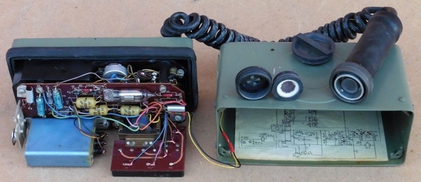

[ JankoNIS @ 16.11.2025. 11:19 ] @
@branko tod
Proguglao sam po podrumu i nasao ova dva komada koja mi stoje bar petnaestak godina u furdi:
DR-M11B i DRT-M2.
Ako su ti potrebni, mogu da ti ih posaljem pa vidi da li ima sta da se iskoristi, nijedan nema interni izvor kalibracije, ovde na otpadu ih prodaju i bez eksternih.
