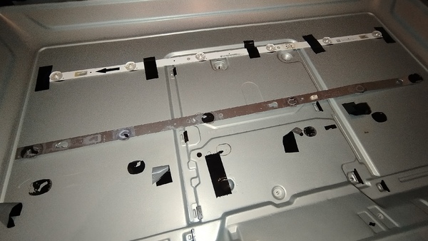

Uzeo za vikendicu i krenuo da otvaram kako bih zamenio dotrajalo pozadinsko osvetljenje. Elektroliti napajanja naduvani, ltv lepljen i ceo na foru ima šrafove koji ništa ne drže.
Otvorim a pozadinsko lepljeno silikonom i izokir trakom.
U belom nemaju pozadinsko šta mi je činiti?

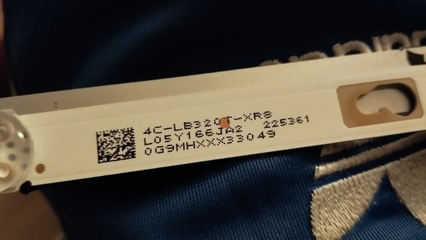

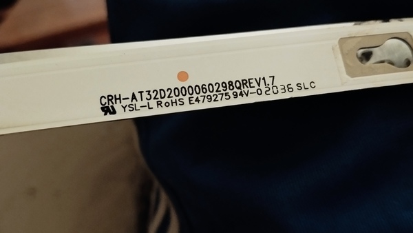

[ bordzija @ 25.01.2026. 23:03 ] @
Evo i oznaka traka 6 led dioda na svakoj
[ ademare @ 25.01.2026. 23:35 ] @
Te trake NISU original od tog TV-a !
Vec je neko menjao pa nije nasao original, zato su lepljene !!
Kada je original ili zamenska onda se te rupe na trakama poklapaju sa rupama na limu pa se fiksira !
Ovako nemaju veze pa je lepljeno trakom !
Tako da nemoj da kupujes po toj oznaci jer to nisu ni original ni zamenske !
Beli nije jedini . Samo vidi koliko su volti i uzmi najjeftinije koje su oko 900 dinara , imas net pa trazi !
Lepljenje ti ne gine sa izolirkom
Snimi kakav je konektor ?
[ bordzija @ 26.01.2026. 00:04 ] @
Rupe se poklapaju sa limom, tv nikada nije otvaran ja sam prvi. Konektori original sa donje strane su ima rupa na limu. Uglavnom ovo je nešto najlošije što sam ikada otvarao a odradio sam barem jedno 50 ovih malih.
Toliko je loše napravljen da nemam reči.
Moraju da se gađaju rupe led dioda sa difuznom folijom pozadinskog.

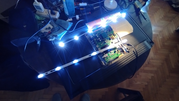

[ bordzija @ 27.01.2026. 12:51 ] @
Otišla dva elektrolita 20 dinara popravio pozadinsko ispravno, džabe sam kupio za iljadu dindži slično i džabe rasturao tv 😐

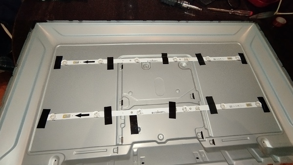

[ bakara @ 30.01.2026. 13:06 ] @
kakav je to TV sa dve trake?
cak i oni od 32" imaju 3 trake
[ ademare @ 30.01.2026. 14:07 ] @
To su ovi noviji sto kostaju TV po 8.000 din !
Da bi imao tu cenu stedi se na svakom koraku pa je 1. traka izbacena .
Ali zato su diode najcesce 6 Volti dok su ranije bile 3 pa sijaju jace i to donekle nadomesta losije osvetljenje do kog de doslo izbacivanjem jedne trake.
Ali se ustedelo 1 US$ sto Kinezima znaci dosta.
Kazem Kinezi jer Turci u Vestelu ne proizvode nista, imaju samo srafcigere. Pitanje je da li osim sve elektronike gde spadaju celokupne maticne ploce i LED trake i paneli uvoze i plastiku ili je sami liju ?
[ bordzija @ 30.01.2026. 18:01 ] @
Svi 32" imaju dve trake, 43" tri itd. Ove su 3v ali tv ima auto dimovanje što je baš čudno pa traje pozadinsko. Ja dodatno sa 50% spustim na 30% da ne bode oči.
