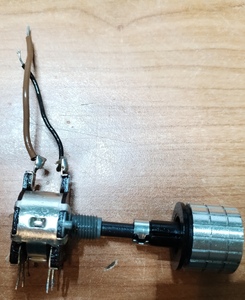

[ Bogdan-carr @ 28.01.2026. 00:38 ] @
Zanima me zašta služi četvrti izvod? Dali bi radilo i bez tog četvrtog izvoda pošto je to potenciometar za volumen.
[ DSL @ 28.01.2026. 07:26 ] @
Prekidac?
[ PedjaZ @ 28.01.2026. 09:23 ] @
Nekada kao "loudness" ali tada nije na sredini izvod vec blize pocetku
[ scoolptor @ 28.01.2026. 12:31 ] @
center tap
[ Bogdan-carr @ 28.01.2026. 18:35 ] @
PedjaZ: Nekada kao "loudness" ali tada nije na sredini izvod vec blize pocetku
Dal bi radilo i bez 4 pina?
DSL: Prekidac?
Kakav prekidač zašta se koristi?

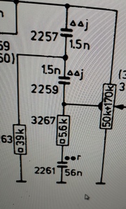

[ samuki @ 29.01.2026. 17:27 ] @
Chat gpt kaze da je loudnes tap.
Svrha: Kada smanjite glasnoću, ovaj izvod omogućuje da strujni krug (preko otpornika 5.6k i kondenzatora 56n) automatski pojača niske tonove (basove), jer ljudsko uho slabije čuje niske frekvencije pri maloj glasnoći.

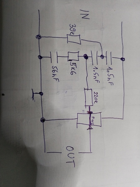

[ Bogdan-carr @ 08.02.2026. 17:38 ] @
Znači lel može ovako da se reši taj 4 pin za loudness.
[ mrkabrka @ 08.02.2026. 18:36 ] @
Radilo bi i bez tog 4 kao klasican sa tri izvoda
