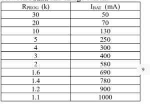

| Modul je predvidjen za punjenje jedne Li-ion ćelije sa strujom do 1A. Na netu sam našao način podešavanja jačine struje punjenja i to promjenom vrijednosti otpornika R3. U fabričkoj verziji ta vrijednost je 1K2 i po upustvu sa neta, smanjivanjem vrijednosti tog otpornika povećava se struja punjenja.
ALI to u mom slučaju ne fercera. Koju god vrijednost stavim struja ostaje nepromijenjena - 37mA. Treba mi tri dana da napunim jednu ćeliju što je neprihvatljivo.
Ima li ko kakvu ideju i savjet kako da naguram na 1A ?

Imaš vrednosti u datasheet i to radi sigurno. I sredi malo tu ploču i lemove.

Ti moduli fabricki pune sa 1A. Ugradio sam ih desetak i svaki je radio kako treba. Uzmi ti drugi modul i probaj, za probu nemoj da stavljas tvoje led diode, koristi one sa ploce pa ako sve radi kako treba ubaci tvoje da se vide na kucistu.
