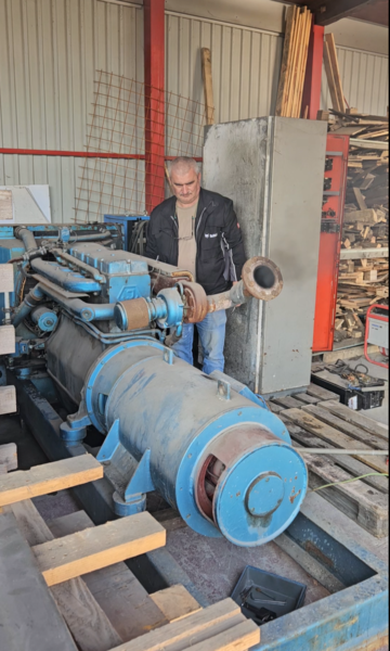

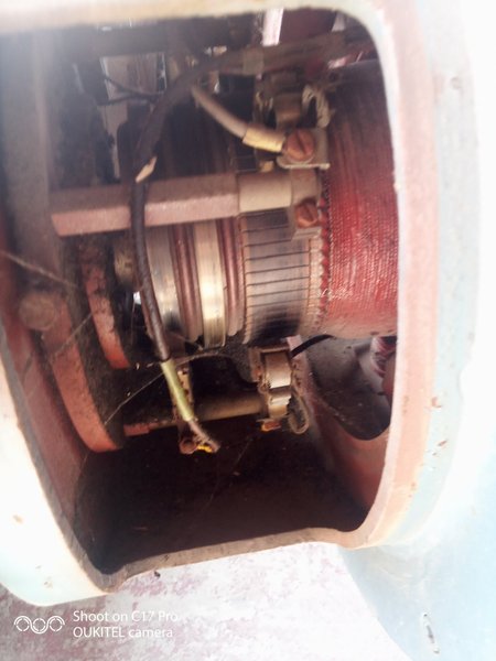

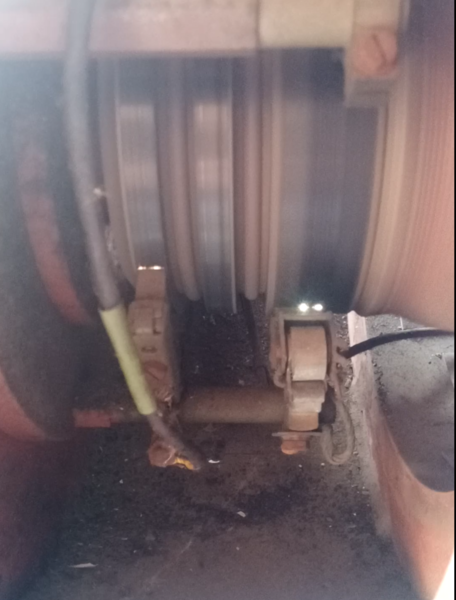

Pojavio se generator od 100kW. Motor je ispravan, a i generator,
ali nedostaje sklop za pobudu. Na pobudne tačke dovođen je
napon 48V, ispod 2A, iz nekog ispravljača i na izlazu se dobija
oko 208V bez opterećenja.
Slike su zatečenog stanja, a sklop je naradio oko 300 sati.
Koji bi tu napon pobude trebao da bude, kolika struja i kakva
automatika. Hvala.

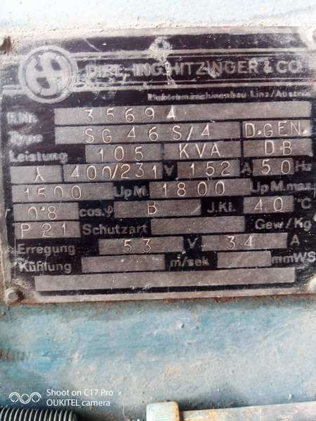

[ radarac66 @ 24.03.2026. 12:50 ] @
Kako pise na plocici, pobuda pri maximalnom opterecenju
je 53V 3.4A
Posao bi mogao da zavrsi DAVR 5A

[ smega2 @ 22.04.2026. 06:43 ] @
Sa pločice generatora se vidi da je max napon/struja za pobudu 53V/34A ,tako da Datakom AVR-40
bi mogao da odgovara kao pobuni sklop koji nedostaje.

[ radarac66 @ 23.04.2026. 18:35 ] @
Tako je, samo sam ja napravio previd da je struja pobude 3.4A
jer sam "video" neku tackicu na plocici.
