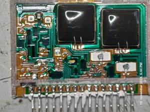

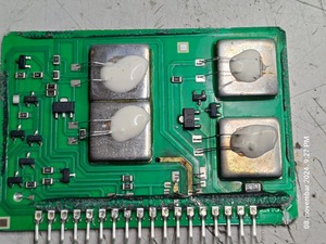

[ Gosha_Nish @ 28.04.2026. 21:05 ] @
Oprezno sa STK kolima, gotovo je nemoguce naci original a kineske kopije pucaju kao petarde.
Iz tog razloga ja bih najradije odustao od popravke . Kao ilustracija kacim dve slike iznutrica, jedan original i jedna kopija.
Pogodite koji je original?

[ branko tod @ 28.04.2026. 21:58 ] @
Pozdrav, Gošo , dragi druže.
Kada su se hibridi pravili u stara vremena, SMD komponente
nisu postojale. Prema tome, nije problem otkriti koji je stari, a
koji novi hibrid. Ko je krpio ovaj novi hibrid, vidim da mu je jedna
linija planula.

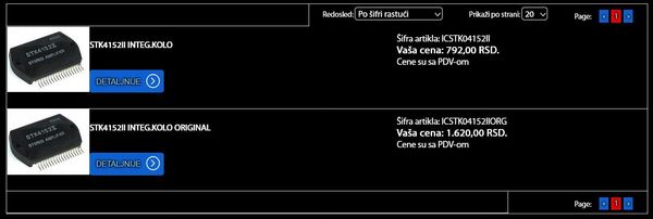

[ badael @ 29.04.2026. 10:56 ] @
Raspitaj se ovde.
Code:
https://www.elgoelectronic.com/product/STK4152II-INTEG.KOLO-ORIGINAL/30267

Evo, sve na jednom mestu u Niš:
