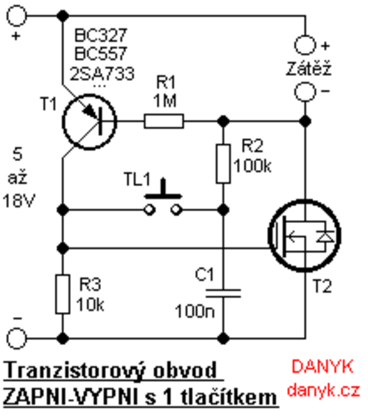

| U pitanju je BAU reflektor (LED) koji se napaja iz Li-ion baterijskog paketa od 18(21)V. Potrebna mi je šema kola za paljenje i gašenje LED reflektora sa TASTEROM (jednom pritisnem i upalim, drugi put pritisnem i ugasim) sa FET tranzistorom (jednim ili dva paralelno) !
Može li mi neko pomoći ?

Napravio sam sokoćalo ali ne radi.
Od elemenata sam stavio FET IRFB7437 i BC213.
Da li treba da korigujem neki od pasivnih elemenata ?
[ DSL @ 27.04.2026. 15:04 ] @
Stavi neku (ili bolje dve u seriju) sijalicu predvidjenu za 12V, klasicnu sa vlaknom, i onda vidi kako se sve ponasa.
[ boro62promaja @ 27.04.2026. 16:37 ] @
To sam i uradio.
Doveo sam napajanje 20V i kad pritisnem taster bez sijalica na priključcima LOAD dobijem neki parazitni napon od 16,5V a kad priključim sijalice onda je NULA volti (naravno sijalice ne svijetle).
[ boro62promaja @ 27.04.2026. 16:50 ] @
Izvadio sam FET i premjerio ga:
kad napunim gejt pokaže mi (na diodnom položaju) pad napona 0.113V
kad ga ispraznim pokazuje 0.L (beskonačan otpor).
[ Living Light @ 27.04.2026. 17:10 ] @
Zameni tranzistor BC213 za efekniji, sa boljim pojačanjem.
Ako je po data šitu, taj BC213 ima više nego upola manje pojačanje od serije BC327 ili BC517,
a s obzirom na 1M Ohm na bazi možda tranzistor "ne vidi" dešavanje na kilavom RC članu od 100k + 100nF.
Dobro si premerio FET !
FET - nije ni jadan mogao "skroz da otvori" na skoro NULA ohma jer
je Test napon na Diodnom opsegu (a i na Omskom delu) instrumenta (DMM) samo 2.7V - max 3 Volta,
a to nije baš dovoljno da Ful pobudu. FET ti je ispravan.

Evo promijenio sam tranzistor i umjesto BC213 koji je imao hfe=90 stavio sam BC212B koji ima hfe=400 i sokoćalo je odmah proradilo.
Hvala drugari na savjetima, sretni vam predstojeći praznici. Želim vam lijepo vrijeme i mastan ražanj !
