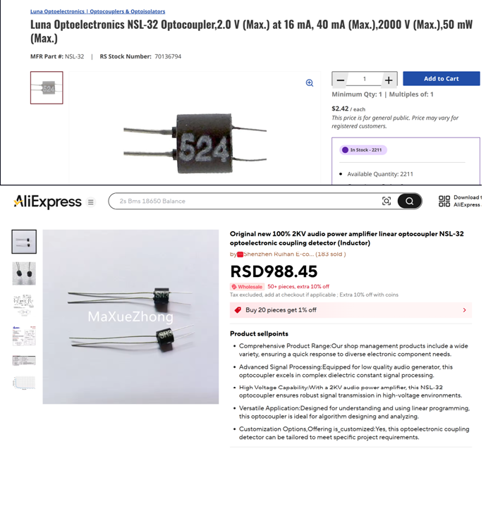

[ Living Light @ 04.05.2026. 07:33 ] @
https://www.aliexpress.com/item/4001034150007.html
https://nl.farnell.com/en-NL/a...r-2kv-resistive-o-p/dp/3168773
https://www.retroamplis.com/Photocoupler-NSL-32
https://www.electrokit.com/en/nsl-32-optokopplare-ldrled
https://us.rs-online.com/produ...toelectronics/nsl-32/70136794/

[ Living Light @ 04.05.2026. 11:26 ] @
Okacio sam link za Farnel gore.
Pise cena 3.44 € /kom.

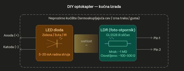

[ Living Light @ 04.05.2026. 18:09 ] @
Dok čekaš odgovor:
- veoma sličan element možeš napraviti od 5mm žute LED i LDR: GL-5528
smešteni da "gledaju jedno u drugo" na razmaku od 1-3 mm, sve to smešteno u CRNI termo bužir.
Ovako:

Svaka čast kolega Living Light. To je odgovor koji sam cekao.Ima i onaj australijanac ESP piše o tome na svom sajtu ali ne daje tačne savete za foto otpornik ,jer njih ima dosta u ponudi a verujem da nije sve jedno.On se fokusirao na LE diodu i spektar koji treba da bude. O samom foto otporniku ni reči.

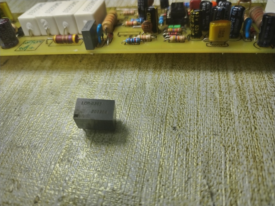

[ mosfet BJT @ 06.05.2026. 19:19 ] @
Testirao sam ovaj element koji imam LCR-0202 To je izgdeda isto to jer prikacio sam na 10VDC preko otpornika od 1 KOhm na LE diodu a sa strane foto otpornika dobio sam 210 Ohma. Napon na diodi je 1,83V kroz malu rupicu se vidi da je ona crvene boje unutra. Kada napon na LE diodi padne na nulu otpor se polako diže od nekoliko stotina Ohma preko Kilo Ohma,i na kraju 99 M Ohma koliko mi meri instrument,dakle beskonacni otpor. Vrv i ovo moze da posluzi svrsi za ovo pojačalo.

[ mosfet BJT @ 06.05.2026. 19:40 ] @
Sta je to? Taj NSL tako izgleda. Ovo što ja imam je drugacijeg izgleda,evo slike.

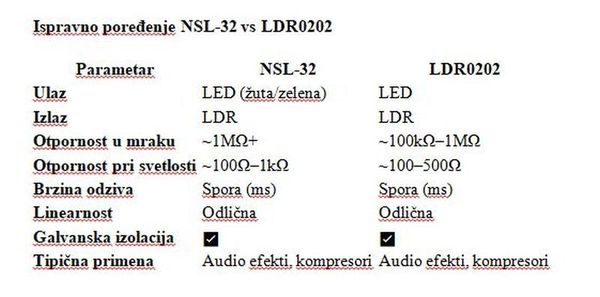

[ Living Light @ 07.05.2026. 07:07 ] @
mosfet BJT,
Evo uporedne tabele za lakši rad:

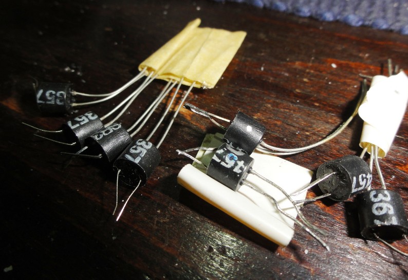

[ mosfet BJT @ 07.05.2026. 07:51 ] @
Hvala kolega Living Light na ovome. To je skoro ista stvar koliko vidim. Dodao bih da je kod LDR 0202 crvena LE dioda unutar to se i vidi kroz onu malu rupicu u samom uglu kućišta. Ne znam koja su oznaka oni elementi od kolege Zeona,ali liče oblikom na NSL-32. Ne znam još šta ću da stavim tu,možda i iz Kometa na kraju uzmem originalni deo.
[ zeoN_Rider @ 07.05.2026. 08:42 ] @
mosfet BJTNe znam koja su oznaka oni elementi od kolege Zeona,ali liče oblikom na NSL-32.
Ne da liče nego jesu!
[ mosfet BJT @ 07.05.2026. 10:32 ] @
Ne znam šta im ti brojevi znače ti 357,457, SB3 itd , ali nigde jasno ne piše NSL-32 na njima koliko vidim. To mi je čudno.
[ zeoN_Rider @ 07.05.2026. 11:52 ] @
Šta god da piše nema veze, to je to, a tebi je baš to bitno? Ako 'oćeš obrisaću brojeve, i...........

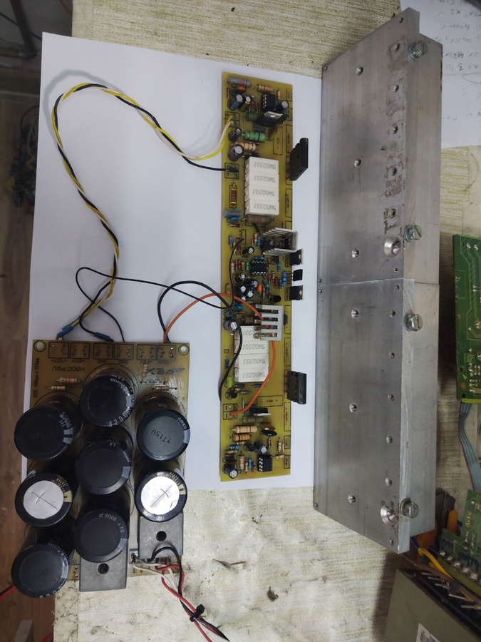

Znam, evo prva proba je već odradjena sa naponom +- 38 i +- 60V samo merno dal je sve oko pojačavača bez fetova za preklapanje napona. Sve O. K

[ mosfet BJT @ 13.05.2026. 20:05 ] @
Pravim za woofer da teram od 18 inča.

Evo da obavestim kolege da sam nabavio konačno navedeni deo ( na žalost ne od kolege Zeona). Od sasvim drugog kolege je stigao. Polovan ispravan. Snimio sam karakteristiku i okačiću rezultate ovde. Dakle,preko otpormika 1K5 sam doveo napon od 15V pa opadajuće na dole do 10V. Sa druge strane merio sam otpor na LDR-u i upisao rezultate u grafikon.
