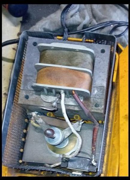

[ vbr666 @ 20.05.2026. 17:34 ] @
Pozdrav, stari Iskrin punjač poko 6/5, nema napona na klemama, ali na sekundaru trafoa je 15VAC.
Nažalost slikao sam kad sam ga već raskupusao i nisam imao pojma da su ove metalne ploče selenijski ispravljač. Sad više nemam pojma kako ga ponovo spojiti ni uz pomoć ChatGPT-a :)
Uglavnom, sugerirao mi je da zamijenim taj selenijski pločasti ispravljač modernijim diodnim
Pa vas tu molim da mi kažete koji bi ispravljač bilo dobro staviti u to i kako se spaja na postojeće vodove?
Amater sam pa nemojte mi zamjeriti na glupostima koje pišem.
Galerija slika je tu:
https://postimg.cc/gallery/G3CCRKr

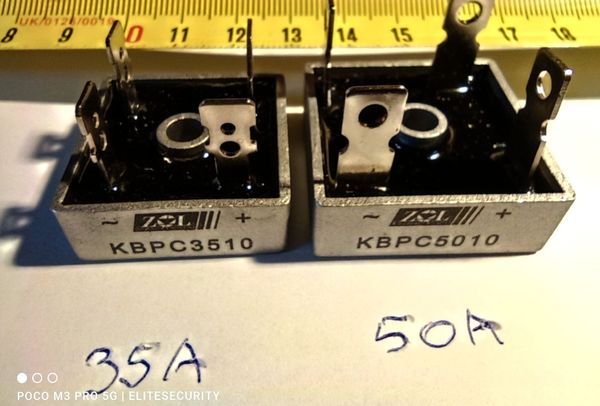

Stari, Selenski diodni most ( ispravljac)
NE vracas vise na mesto odakle si ga demontirao.
Umesto selenskog ispravljaca
( one silne Lamelice nanizane na duzi zavrtanj)
kupis, nabavis Grezov Spoj.
tj. Diodni Most, takozvani Grec.
To je kutijica 3x3cm, 4x4cm ili 5x5cm SA 4 IZVODA.
(dimemzija je u zavisnosti od jacine
tj.od propusne moci ugradjenih dioda)
Moze da se kupi u svakoj bolje snabdevenoj radnji.
Na Grezu pise oznaka:
1) KBPC3510 .. za struje do 35 Ampera, max 1000V
2) KBPC5010 .. za struje do 50 Ampera, max 1000V
U tvoj ispravljac/punjac mozes staviti
i od 35 Ampera, a mozes i od 50 Ampera izdrzljivosti.
Razlika u ceni je minimalna, a dobitak veliki.
Cena ovog slabijeg Greca kod nas je oko 2,2 € samo.
Jaci grec kosta oko 3 € za 50 Ampera.
E, sad, pitaj slobodno sve nejasnoce ...

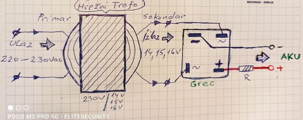

[ Living Light @ 21.05.2026. 03:07 ] @
Nacin povezivanja Tranformatora i Grec-a:
Edit: sad vidim na slikama, da taj punjac ima 6V i 12V polozaj prekidaca za odabir : kakav, koji AKU punis.
Ako ti NE TREBA 6V verzija, onda taj "srednji izvod tranformatora NE Spajas nigde.
Samo ga izolujes termo buzirom ili izolir trakom, da onako "visi ne spojen" u vazduhu.
[Ovu poruku je menjao Living Light dana 21.05.2026. u 05:24 GMT+1]

[ Living Light @ 21.05.2026. 05:52 ] @
To je EXTRA dobar izbor !
i Tooo za pola Pola evra 😉
Napomena: Taj novi Grec se OBAVEZNO montira na hladnjak (tome centralni sluzi otvor/prolaz kroz telo od Greca)
Hladnjak: posto ga montiras u plasticno kuciste, pa nema gde da se nasloni (na neki Lim, kuciste kutije)
moras da ga montiras na sto vece parce malko debljag Lima, onoliko velikog koliko moze da stane u kuciste punjaca.
A mozes da ga montiras na neko parce fabrickog hladnjaka (iz neke furde, viska delova).
Jesli li razumeo kako se povezuje?
[Ovu poruku je menjao Living Light dana 21.05.2026. u 07:03 GMT+1]
