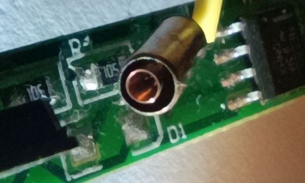

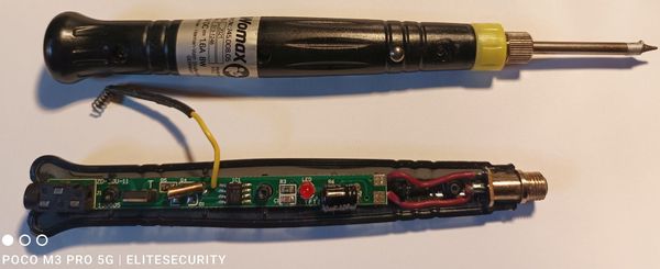

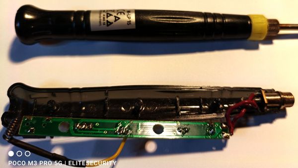

[ Living Light @ 23.05.2026. 07:20 ] @
Distributor proizvoda: Vomax Heidenheim Germany
Snaga: 8W
Napon: 5VDC
Struja: 1.6A
Tajmer: 555
FET: 36N6
Lemilica se ukljucuje na "uzimanje u ruke" sa stola ili stalka.
Iskljucuje se na "ne diranje" na Tajmer u kucistu emilice.
Vreme nakon koje se lemilica iskljucuje odredjen sa integralnim kolom NE555.
Prekidacki element: FET: 35M6
https://www.alibaba.com/showroom/small-vibration-switch.html
