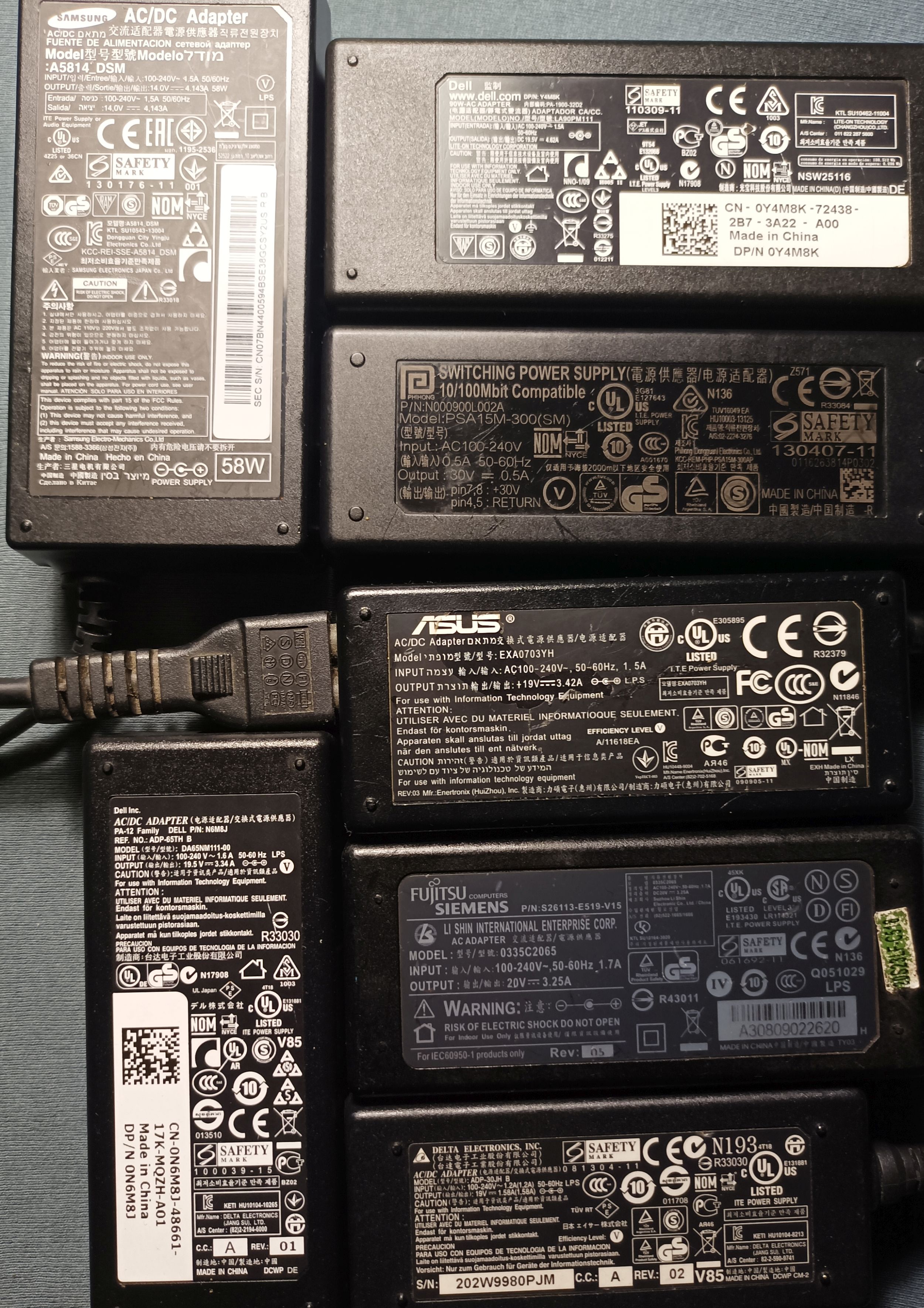

[ Living Light @ 04.06.2026. 16:28 ] @
Momci,
pogledajte ovu šumu simbola na poleđini raznih uredjaja, napajanja i punjaca za Laptopove.
Svaki ovaj znak je neko morao debelo da plati,
ali pre svega da ZASLUŽI na test-stolu pod punim opterećenjem u laboratoriji.
Kada kupite punjač bez ovih oznaka (ili sa lažnim CE znakom gde su slova preblizu – China Export),
vi zapravo u kuću unosite tempiranu bombu za vaš Laptop i vašu elektroinstalaciju.
Evo primera simbola, sertifikata, atesta:

[ Living Light @ 05.06.2026. 00:57 ] @
1) Globalni i Evropski Standardi (Najčešći na slici)
CE (Conformité Européenne):
Vidi se na gotovo svim modelima (npr. gornji desni Dell).
To je obavezna izjava proizvođača da uređaj ispunjava sve bitne zahteve EU u pogledu bezbednosti, zdravlja i zaštite životne sredine.
GS (Geprüfte Sicherheit):
Vidi se kao plavi ili crni logo sa slovima "GS" i često pratećim logom institucije (npr. TÜV ili VDE).
To je nemački sertifikat za "proverenu bezbednost".
Za razliku od CE koji je često samodeklaracija, GS znači da je nezavisna laboratorija zaista testirala uređaj.
TÜV (Rheinland / Süd):
Prepoznatljiv trougao sa slovima TÜV unutra.
Nemačka organizacija za tehničku inspekciju.
Garantuje vrhunsku električnu i mehaničku bezbednost.
VDE (Verband der Elektrotechnik):
Karakterističan trougao (ili romb) sa slovima VDE unutra.
Jedna od najstarijih evropskih institucija za testiranje elektro-komponenti i aparata.
Znak da je izolacija vrhunska.
WEEE (Precrtana kanta za smeće):
Znak da uređaj ne sme da se baci u običan komunalni otpad zbog prisustva teških metala i elektronike, već se mora reciklirati.
2) Severnoamerički Standardi
UL / UL Listed (Underwriters Laboratories):
Prepoznatljivo uokvireno UL ili malo cULus (što znači da važi i za Kanadu i za SAD).
Jedan od najstrožih američkih standarda za zaštitu od požara i strujnog udara.
Ako uređaj ima UL, znači da se neće lako zapaliti pri preopterećenju.
FCC (Federal Communications Commission):
Nalazi se na Asusovom i Samsungovom napajanju.
Ovaj sertifikat garantuje da uređaj ne emituje previše elektromagnetnih smetnji (EMI)
koje bi mogle da ometaju radio-veze, televiziju ili druge uređaje u okruženju (klasa B za kućnu upotrebu).
NOM (Norma Oficial Mexicana):
Slova N-O-M. Meksički bezbednosni sertifikat, obavezan za svu elektroniku koja se uvozi tamo.
3) Azijski Standardi (Glavni industrijski džinovi)
CCC (China Compulsory Certificate):
Prepoznatljiv logo sa tri slova "C" ugrađena jedno u drugo.
Obavezan bezbednosni sertifikat za kinesko tržište (kako domaće, tako i za uvoz).
PSE (Product Safety Electrical Appliance & Material): Nalazi se unutar kruga ili dijamanta, često pored piše "JET" ili ime proizvođača (vidi se na Asusovom napajanju). To je rigorozni japanski bezbednosni sertifikat za električne uređaje.
KC (Korea Certification): Izgleda kao stilizovano plavo ili crno slovo K (spojeno sa C, podseća na ruku ili traku). Južnokorejski nacionalni sertifikat za bezbednost i EMC.
BSMI:
Karakterističan logo koji izgleda kao krug sa strelicom i tri horizontalne crte unutra.
To je tajvanski sertifikat za bezbednost i elektromagnetnu kompatibilnost (veoma čest na Asus i Delta napajanjima).
3) Okeanija i Ostali
RCM / C-Tick: Izgleda kao slovo "C" sa kvačicom unutra (ili trougao sa talasićima). To je australijski i novozelandski sertifikat za elektromagnetnu usaglašenost.
EAC (Eurasian Conformity):
Tri spojena slova E, A i C.
Zamenio je stari ruski GOST-R standard i važi za Evroazijsku ekonomsku uniju (Rusija, Belorusija, Kazahstan...).
* Funkcionalne i Konstruktivne Oznake
LPS (Limited Power Source):
Skraćenica koja se često vidi u tekstu (npr. na Asus-u i Fujitsu-Siemensu).
Znači da u slučaju kvara, izlazna snaga i struja ne mogu preći granice koje bi izazvale požar ili ozbiljan strujni udar.
Kućica (Indoor use only):
Crtež male kuće sa strelicom unutra.
Znači da uređaj nema IP zaštitu od vlage i kiše (što si juče i sam osetio) i sme se koristiti samo u zatvorenom prostoru.
Klasa II izolacije (Kvadrat u kvadratu):
Znak da uređaj ima dvostruku ili pojačanu izolaciju
i da mu nije potrebno zaštitno uzemljenje preko mrežnog kabla (iako mnoga od ovih imaju trožilni kabl zbog EMI filtera).
** Polaritet konektora:
Mali dijagram koji pokazuje da li je plus (+) unutra ili spolja na bananici.
Skoro uvek je plus u centru, a minus na oklopu.
*** Nivo Efikasnosti (Rimski brojevi IV ili V):
Označava energetsku efikasnost u praznom hodu i pod opterećenjem.
Što je broj veći, manje struje "srče" iz zida kada laptop ništa ne radi.
[ Living Light @ 05.06.2026. 01:55 ] @
1) Japanski PSE (dijamant i krug) – Vrhunac rigoroznosti
Na Asusovom i Delta napajanju može se primetiti dve varijante ovog znaka (unutar kruga ili unutar dijamanta).
Japan ima možda i najstrože zakone o elektromagnetnoj kompatibilnosti na svetu.
PSE u dijamantu dobijaju uređaji koji se smatraju "kritičnim" (poput ovih AC-DC ispravljača) jer se direktno bodu u zid.
To znači da je nezavisna laboratorija proverila sve – od debljine plastike, preko kvaliteta lemljenja,
pa do ponašanja uređaja pod naponskim udarima karakterističnim za njihovu mrežu od 100 V.
Ako napajanje prođe Japan, budite sigurni da je unutra spakovana vrhunska elektronika.
2) Tajvanski BSMI – Srce računarske industrije
Tajvan je kolevka moderne IT industrije (odatle su Asus, Acer, Gigabyte, TSMC...).
Njihov sertifikat BSMI (onaj krug sa "magnetnim" linijama i strelicom)
fokusira se bolesno pedantno na EMC (elektromagnetnu kompatibilnost).
Oni testiraju koliko jedno napajanje emituje visokofrekventnih smetnji u etar i kroz samu elektro-mrežu.
Pošto su računarske komponente tamo domaći proizvod,
država kroz BSMI štiti svoje tržište od spoljnih smetnji koje bi mogle da ugroze rad osetljive digitalne opreme.
3) Južnokorejski KC – Integrisana bezbednost
Ono stilizovano slovo K na Samsungovom i Dellovom napajanju je korejski nacionalni standard.
Pre nego što su uveli KC, Južna Koreja je imala gomilu razbacanih agencija i atesta za različite tipove uređaja.
Onda su odlučili da sve spoje u jedan rigorozan ispit:
električna bezbednost, elektromagnetna kompatibilnost i zaštita životne sredine moraju biti zadovoljeni odjednom.
Samsung, kao domaći gigant, naravno sve svoje komponente projektuje da bez problema prođu ovaj filter.
[ Living Light @ 05.06.2026. 02:54 ] @
Razlika između originalnog, atestiranog napajanja (poput DELL, ASUS, Fujitsu Siemens, Samsung, Delta, Li Shin)
i jeftinog "kineza" je razlika između stabilnog rada i potencijalnog požara ili uništene matične ploče laptopa.
1. Šta se zapravo plaća kada se kupuje atestirano napajanje?
"Težina" nije varka:
Kada kupac uzme u ruku originalno napajanje i kopiju, original je uvek osetno teži.
Ta težina dolazi od bakra i gvožđa
u poštenom ulaznom EMI filteru (prigušnice koje sprečavaju da napajanje "prlja" mrežu i da mreža kvari rad napajanja),
ozbiljnih aluminijumskih hladnjaka na primarnim i sekundarnim tranzistorima/diodama, i kvalitetnog trafoa.
Kopije često nemaju EMI filter uopšte – umesto prigušnica imaju obične kratkospojnike (žičice) na ploči!
Cena samog atesta:
Da bi proizvođač dobio pravo da stavi UL, TÜV ili VDE oznaku na kućište,
on mora da pošalje desetine uzoraka u te nezavisne laboratorije na rigorozna (i ekstremno skupa) testiranja.
Uređaji se namerno kratkospajaju, pregrevaju, izlažu prenaponskim udarima i testiraju na zapaljivost plastike.
Ta testiranja koštaju na desetine hiljada dolara po modelu.
Kineski "NoName" to nikada ne radi, već samo prekopira izgled kućišta.
2. "Težina" i uticaj međunarodnih atesta
Zaštita od požara (UL / GS / VDE):
Ovi atesti garantuju da je plastika kućišta napravljena od samogasivog materijala (tzv. Flame retardant).
Ako unutra eksplodira primarni elektrolit ili probije MOSFET, kućište se može naduti ili istopiti,
ali ne sme da bukne otvorenim plamenom.
Kod jeftinih kopija, plastika gori kao igračka i eto požara u kući.
Zaštita ljudskog života (Klasa II izolacije i VDE):
Laptop držimo u krilu, a rukama dodirujemo metalne delove ili portove.
Između mrežnog napona (230V) i izlaza (19V) stoji samo tanak sloj izolacije u trafou i jedan optokapler.
Ako taj sloj probije kod jeftine kopije, na kućištu laptopa se pojavljuje mrežni napon!
Atesti poput VDE i GS garantuju da je ta izolacija testirana na probojne napone od nekoliko kilovolti (kV).
Zdravlje samog laptopa (LPS i Ripple/Noise):
Pomenuti LPS (Limited Power Source) sertifikat garantuje da u slučaju kvara na sekundaru,
napajanje odmah "gasi" izlaz i ne dozvoljava struji da "podivlja" i sprži naponsku sekciju na matičnoj ploči laptopa.
Takođe, atestirana napajanja imaju čist izlazni napon sa minimalnim šumom (ripple),
dok kopije daju "čupav" napon pun harmonika koji vremenom uništava kondenzatore na ploči računara
i izaziva "ludilo" tačpeda.
Sigurno ste čuli da se ljudima skameni kursor ili skače kursor miša kada uključe jeftin punjač.
