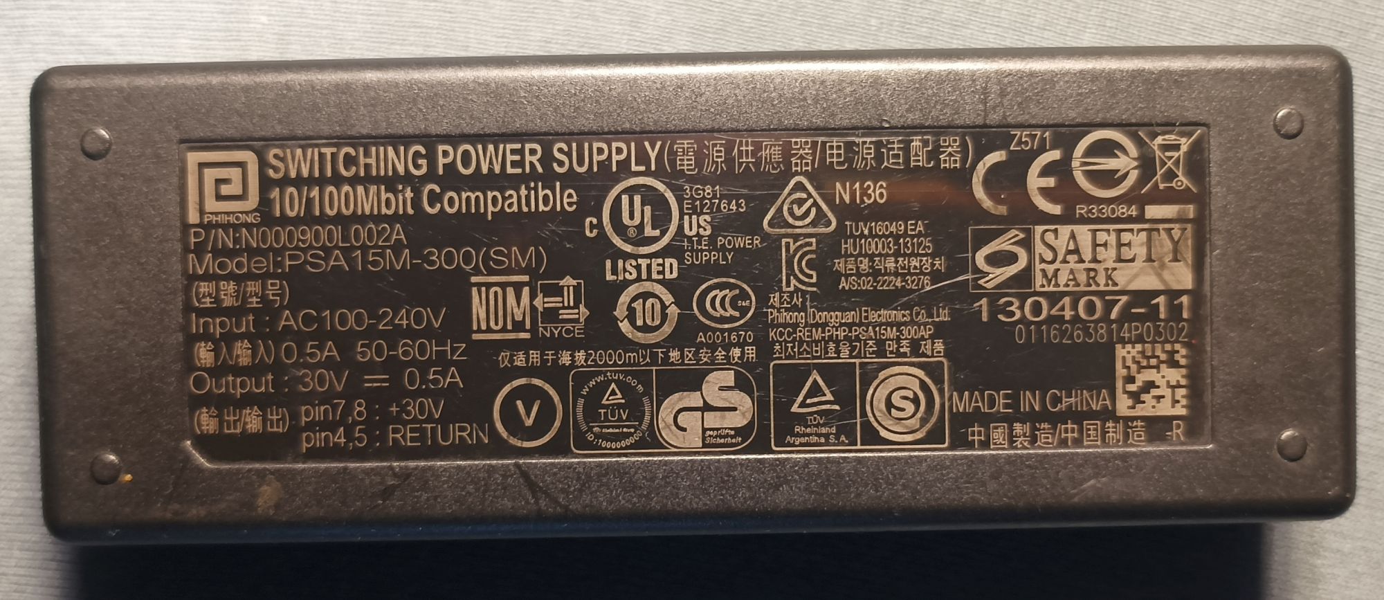

| Šta je: PoE (Power over Ethernet) injektor ?
To je Napojna jedinica, ispravljac, napajanje koje na sebi ima 2 komada RJ-45 konektora.
Njegova uloga je:
da kroz običan mrežni UTP kabl istovremeno šalje i podatke i radni napon
(u slučaju na SLICI prilično visokih 300mA na 30V ili 500mA na 48V, u zavisnosti od tačne konfiguracije pinova koja je i nacrtana na kućištu).
Koristi se za napajanje mrežne opreme na nepristupačnim mestima – npr. spoljnih Wi-Fi antena na krovu, IP kamera ili VoIP telefona.
Unutrašnja konstrukcija te štampane pločice (PCB) se dramatično razlikuje od običnog punjača za laptop,
i to upravo zbog frekvencija i brzina protoka podataka (primer sa Slike: 10/100 Mbps).
1. Hardversko razdvajanje (Visoka frekvencija vs. DC napon)
Unutar tog kućišta, mrežni saobraćaj (podaci) i jednosmerna struja (DC) se sreću na istoj pločici, ali ne smeju da utiču jedno na drugo.
Kada podaci putuju brzinom od 100 Mbps, to su visokofrekventni signali (oko 31.25MHz).
Da bi se to izvelo, na PCB-u se nalaze specijalni visokofrekventni mrežni transformatori (tzv. LAN magnetics / impulsni trafoi).
Ovi trafoi propuštaju brze mrežne impulse (podatke) bez izobličenja,
a istovremeno blokiraju jednosmerni napon i štite mrežnu karticu računara sa druge strane.
2. Borba protiv najgoreg neprijatelja: Prekidačkog šuma (Switching Noise)
Pošto je ovo "Switching Power Supply" (statički prekidački ispravljač),
on unutar sebe secka napon na visokim frekvencijama (obično od 50kHz do preko 100kHz) kako bi bio efikasan i lagan.
Kod običnog laptop punjača, malo "šuma" (ripple) na izlazu neće smetati, jer laptop unutra ima svoje dodatne filterske stepene.
Kod PoE injektora, taj prekidački šum je smrt za mrežne pakete!
Ako se harmonici napajanja "preslušaju" (cross-talk) na linije za podatke,
dolazi do gubljenja paketa, usporavanja mreže ili potpunog prekida veze.
Zato ovaj PCB ima ekstremno strogo projektovane filtre i oklopljenje između energetskog dela i komunikacionog dela.
3. Geometrija pločice (PCB Layout)
Pločica unutar ovog uređaja je projektovana po strogim pravilima visokofrekventne elektronike:
- Vodovi za LAN signale moraju imati tačno određenu impedansu (obično 100 Oma diferencijalno) kako ne bi dolazilo do refleksije signala.
Fizički razmak (clearance) između mrežnog napona (230V), i izlaznog DC napona i LAN vodova je precizno proračunat
da bi uređaj dobio sve one azijske i svetske sertifikate o bezbednosti koji su utisnuti na njemu.
Ovakav uređaj je zapravo odličan primer,
jer pokazuje kako se atesti brinu ne samo o tome da se korisnik ne zapali,
već i da osetljivi komunikacioni signali prežive tik pored energetskih transformatora!
