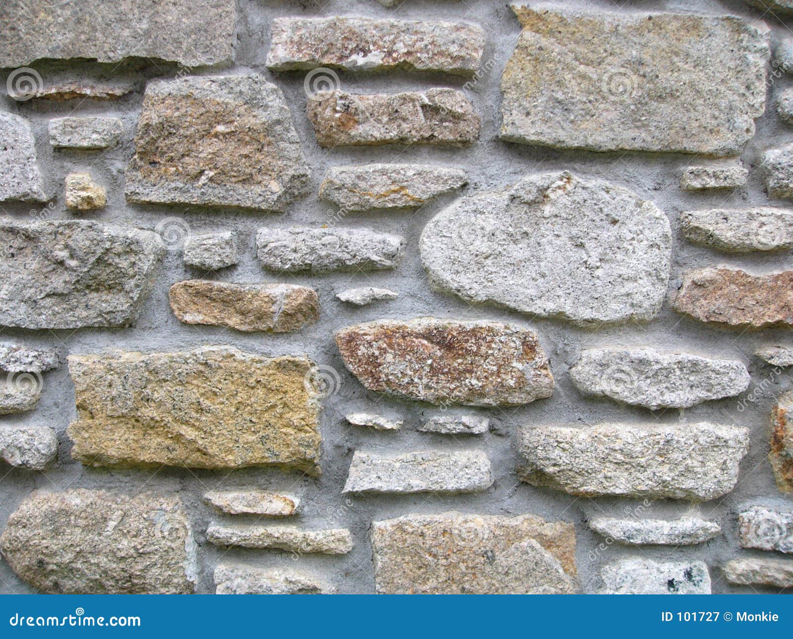

Nisam mislio neku visinu ali oko temelja mi je interesantno a to je dubina i coskovi.Predlazu da odradim beton a sa spoljne strane kalupa zbog
onog isleda da poredjam kamenje.Evo kako je to recimo izgleda a zidano je izmedju 1920-30.

ovo desno bez fugni bolje izgleda
