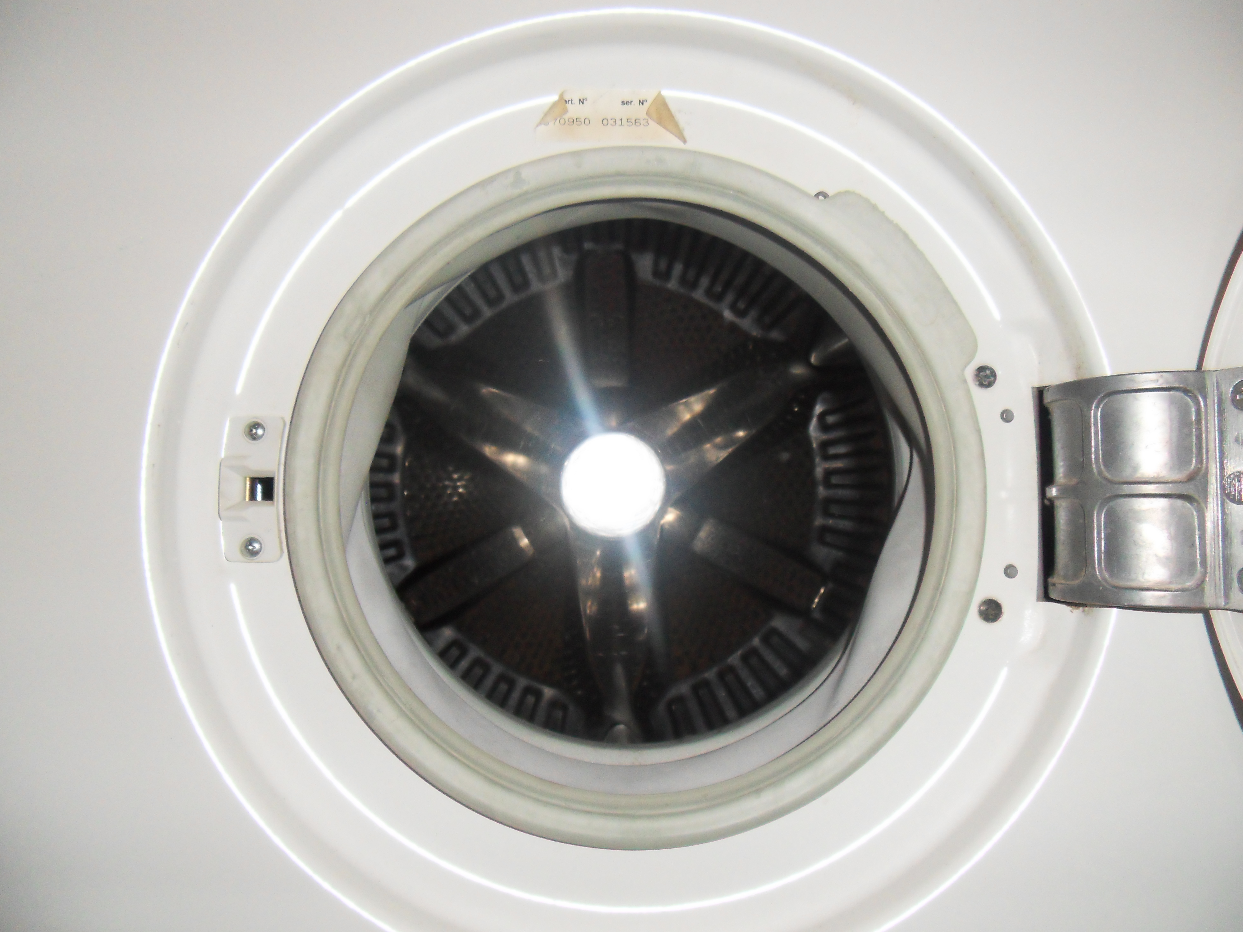

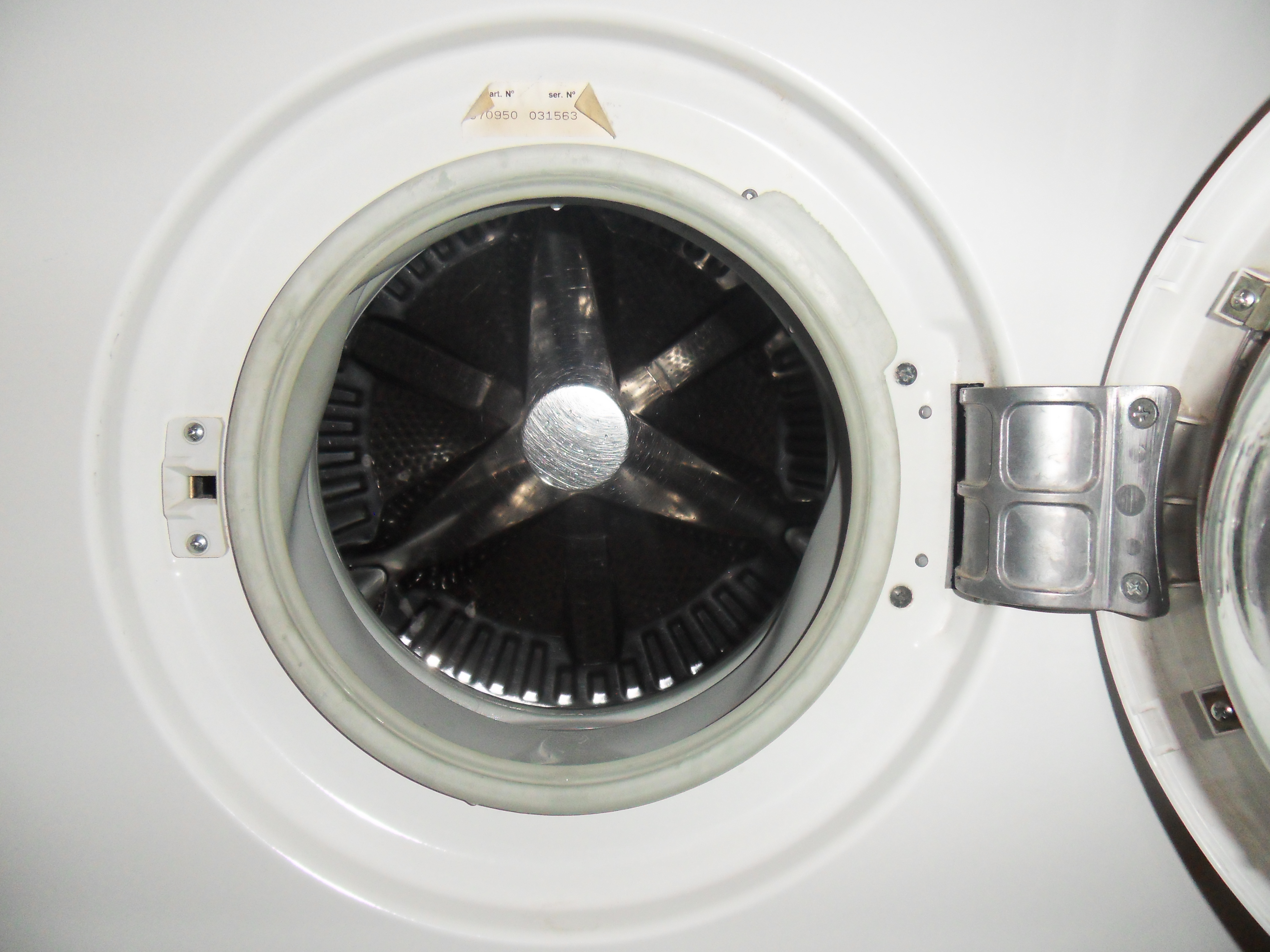

[ jagodinac67 @ 16.08.2014. 12:48 ] @
prva slika je sa jačim oprugama
a druga sa origunal dali ima veze skakanju, remenica na bubnju je petokraka i jedan krak je pukao zaboravio sam da napišem malopre u vezi skakanja zbog pucanja lima kada skinem poklopac i stiskam u dijagonalama jedna strana činimise se više uvija od druge ali nema naprsnuća ali kada postavim poklopac i stegnem tog uvijanja nema kao i na donjoj strani gde su stopice zamenio sam kajš jer je ciči dok okreće(postan), kondezador nov stavljen,i filter očišćen(bilo kamenca u pločicama;ali izbacivao svu vodu jer sam proveravao kada krane centifuga nema vode u bubnj ) [Ovu poruku je menjao jagodinac67 dana 16.08.2014. u 14:01 GMT+1] [ gti2 @ 16.08.2014. 12:53 ] @
