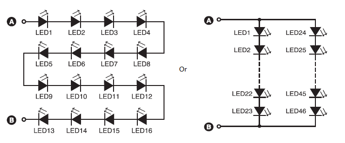

[ magnat @ 23.08.2014. 09:41 ] @
Ovako:

Na osnovu toga mozemo da izracunamo i struju u kolu pomocu Ohm-ovog obrazca (u shemi koju je Magnat postavio zamisli da je umesto C1 otpornik sa izracunatim otporom tj reaktansom) ...
[ magnat @ 23.08.2014. 12:07 ] @
Uef=230V
Uled=60*3,3=198V
R=(Uef-Uled)/Iled
R=32/20mA(kohm)
R=1,6Kohm
Xc za 100nF 31.83Kohm
Xc za 470nF 6.77Kohm
Xc za 1uF 3.18Kohm
Bogme 2uF/350V
[ mikikg @ 23.08.2014. 12:30 ] @
Hvala Magnat!
Dakle da bi protekla struja od 20mA kroz te LED (u postavci sa sheme) potrebna nam je reaktansa od 1.6kΩ a to je ce obezbediti kondenzator od 2uF sto bi bila neka najveca vrednost.

[ Nesapancevo @ 23.08.2014. 13:24 ] @
:) zbuniste me
Ja sam ovako stavio. C1 je 220nF, R3 je 560k(taj mi je bio pri ruci), R1i2 su 47R.
A C2 trenutno nema ...
Sta da promenim?

[ brankotod @ 23.08.2014. 14:10 ] @
Drugi način koji će ti dati bolje svetlo bez treperenja je da postaviš dva niza dioda od po 30 kom,
paralelno vezana. Pogledaj drugu sliku na : http://2.bp.blogspot.com/_B8Dh...right%2BLed%2Blamp-Circuit.png
Paralelno postavi elektrolit od 47 mikroF 200 V, i napajaj kondenzatorom 1,2 mikroF 250 V AC preko greca.
Otpornik je obavezan. Mislim da je ovo bolja varijanta jer ćeš imati konstantnijuu svetlost.

Ovo sto je magnat postavio mi je do sada najjasnije :)
radi i nista se ne greje. Samo nisam stavio C2, dok ne nadjem odgovarajuci. Obzirom da imam vec gotovu plocu i da sam vec vrsio prepravke na njoj, naknadne nisu moguce. Taman sam uspeo da prepravim da bude ovako kako je Magnat stavio šemu.
