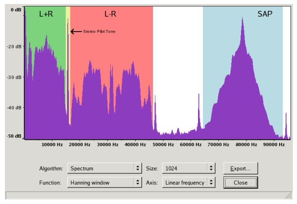

[ ksrele @ 07.11.2014. 21:17 ] @
| Spojio sam izlaz iz TV-a (CRT TV je u pitanju) na aktivnu miksetu (Yamaha EMX5014c) koja ima oko 2x500W po kanalu a zvuk ide na Behringer-ove zvucnike od 300W/8Ω (znaci za malo slabiji od pojacala).
Vrlo cesto se zvuk pojaca poprilicno glasno.
Kada sam jedne prilike REC izlaz iz miksete spojio na racunar i pogledao spectrum analyzer imao sam sta da vidim, naime na 16KHz video se poprilicno glasan zvuk (pilot signal za stereo decoder) koji nama ljudima skoro pa i ne smeta (ja ga ponekad cujem kada su mi usi odmorne) ali se ja pitam kako li to utice na zvucnike? Veoma se bojim da ovo moze da mi pokvari visokotonce, da li sam upravu? Ili je moj strah neopravdan?
Slicna je stvar i kada se spoji FM prijemnik na pojacalo samo tada umesto 16KHz pilot signal je na 19KHz... |

E sad, nije bitno koji je sistem u pitanju ono sto je bitno jeste da u signalu postoji zvuk od 16KHz koji mi MOZDA "opterecuje" zvucnike bez potrebe.
Pogledajte prikacenu sliku.

[ ksrele @ 07.11.2014. 22:27 ] @
Prijatelju, ja ne znam u sta ti gledas ali ovo je slika iz SoundForge-a direktno sa ulaza moje muzicke kartice, sto ce reci da ISTI zvuk ide i do zvucnika.
E sad, ja zvuk vadim sa SCART prikljucka sa TV-a. Probao sam upravo zvuk sa izlaza za slusalice i tamo je taj pilot signal mnooogo slabijeg inteziteta (mada se i tamo primecuje) ali mi zvuk sa tog izlaza za slusalice ne odgovara iz nekoliko razloga, koji za ovo polemiku nisu bitni.
Evo, pogledajte kako izgleda puni audio spektar kanala RTS1. Da li je zvuk sa ovoliko dB problematican po zvucnike?

[ ksrele @ 07.11.2014. 22:45 ] @
Kako si ti cudan neki covek...
UOPSTE NIJE BITNO odakle dolazi taj zvuk ali on ULAZI u miksetu i tamo se pojacava i ide na zvucnike. To je SIGURNO jer, ponovicu opet ono sa pocetka price, ja signal u racunar uvodim sa RECORDING izlaza iz miksete. Naravno da kada utisam ili totalno iskljucim taj kanal gde mi je spojen TV, onda taj "zvuk" na 16KHz nestane.
Ja i dalje mislim da je on posledica stereo dekodinga ali mozda i nije, mozda je to horizontalna sihronizacija koja se nekako "preliva" u audio signal. Sve u svemu ja nemam nacina da bolje spojim TV na miksetu nego sto je spojeno: sa kvalitetnim koaksijalnim kablovima direktno zalemljenim na pinove SCART prikljucka.
Pitam sada sve ostale: da li je ovaj zvuk, signal (kako li ga vec nazvali) stetan za zvucnike? A gospodina pod nickom Branko.R bih zamolio da se iskljuci iz diskusije jer je on, ocigledno, preveliki profesionalac da bi odgovarao na obicno amatersko pitanje, a ja se ni malo ne sramotim sto sam amater i sto sam postavio amatersko pitanje. Ako je to krsenje pravila foruma, zasto mi moderatori jos uvek nisu obrisali ili premestili temu?

[ ZAS011 @ 23.11.2014. 18:58 ] @
@Branko.R:
Šta ti misliš, da li može, nekako, 15625Hz da se pojavi u NF delu CRT TV-a?
Ni jedan TV nije odrađen k'o HiFi uređaj tako da se lako 15625Hz ušunja u NF.
Ionako TV prijemnici nemaju NF stepen koji pojačava čitav audio opseg, a i ne prenosi se čitav (20Hz - 16kHz). Zaboravih koliki je propusni opseg za audio, davno beše kada se to učilo, a i TV-ima se ne bakćem.
Sve u svemu 15625Hz može bez pardona da se indukuje u shitarama od konstrukcija CRT TV-a.
@ksrele: odseci ton kontrolama na mikseti sve iznad 14 kHz i bićeš mirniji.
