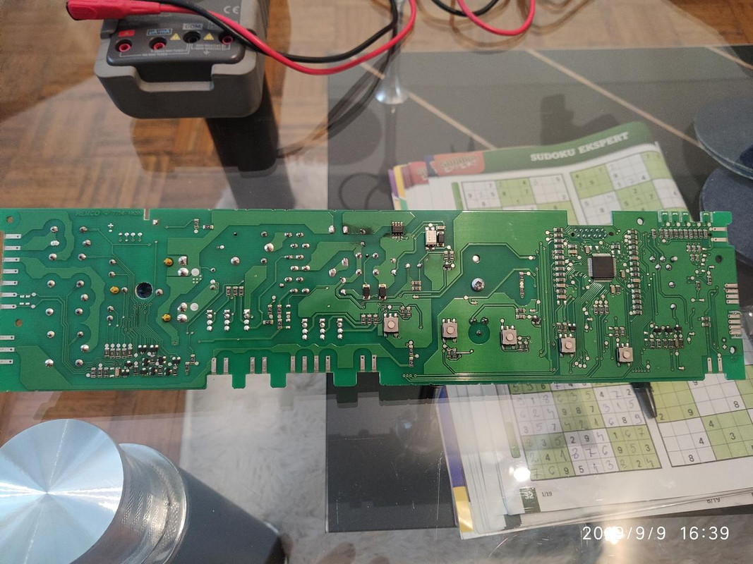

Evo okači ću sliku moje ploče
[ test1234 @ 10.09.2019. 08:24 ] @
Daj drugu stranu...

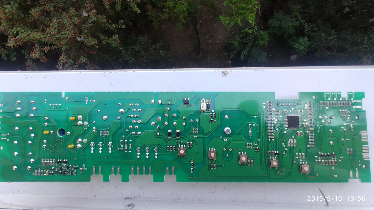

[ djekic @ 10.09.2019. 09:01 ] @
upload image gif
izgleda da je stvarno došao dan da ova mašina ode iz kuće sada sam napravio neki drugi problem.
Sinoć sam skidao kondenzatore proveravao i vrati ih nazad jutros sam zakačio ploču i kada sam priključuje mašinu struju pokušao sam da odradi centrifuga kad sam okrenuo programator u jednu stranu počeo je da blinka ekran da brljavi vreme i na kraju se sve ugasilo.
Sada je totalno mrtva,ne znam šta je se desilo jer sam samo izvadio kondenzatore i vratio u isti položaj kao što su bili užas

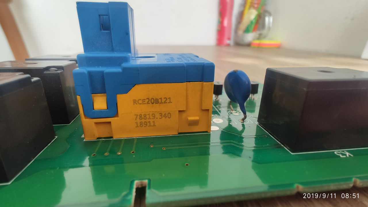

Sada sam proveravao ponovo sve kondenzatore i nešto se čudno dešava.
Juče kada sam zalemio proverio sam svaki i bio je u granicama specifikacije.
sada ovaj obeleženi kondenzator kad je zalepljen neće da očita nikakvu vrednost ako ga odlepim onda je ok pretpostavljam da je da same ploče negde problem. Ova ostala tri očitavaju vrednosti.
[Ovu poruku je menjao djekic dana 11.09.2019. u 10:48 GMT+1]
