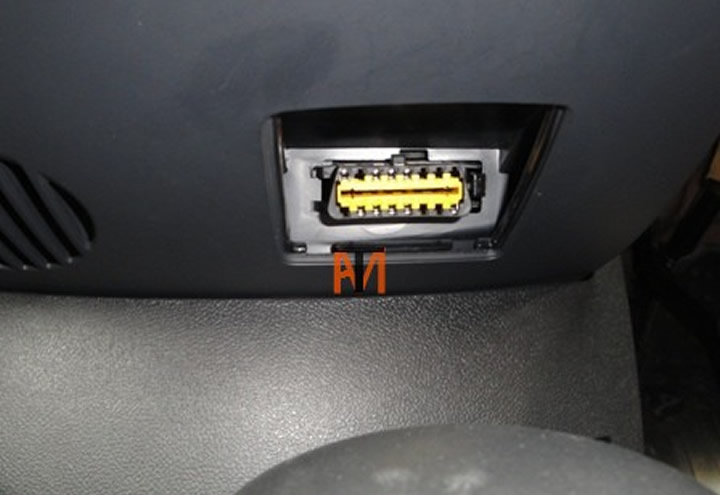

![]() Kod mene u autu je ovakav konektor. [ Java Beograd @ 29.01.2020. 09:52 ] @
To jeste OBD2
Kaže wikipedija da je OBD2 startovao 1996, tako da je moguće da imaš OBD2. E sad, kako i zašto ono šta si kupio neće da radi - to je drugo pitanje. Da li si kupio neki opšti, jednostavni čitač grešaka, ili nešto specijalizovano? [ Milos89L @ 29.01.2020. 10:48 ] @
