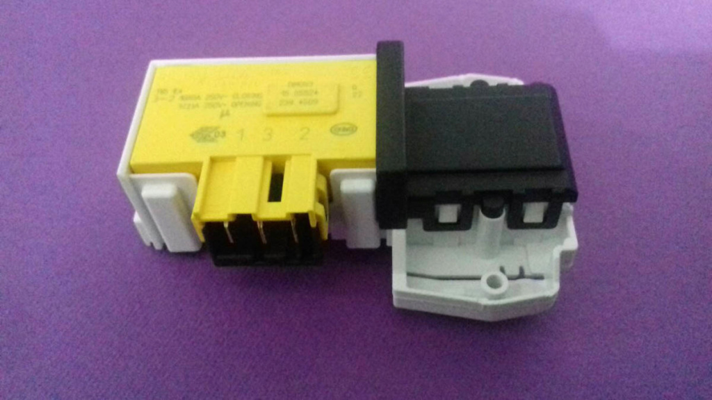

Muci me mikro prekidac, hocu da ga proverim . Na izlazu ima tri zice: crvenu, belu i zelenu iste debljene. Sumnjam da neukljucuje elektroniku jer masina neradi, evo izgleda tog mikroprekidaca:
![]() Slika je skinuta sa neta ali izged je isti jedino sto nevidim brojeve ( 1 - 2 - 3 ) koji se vide na ovoj slici. Merio sam omski na sve moguce i nemoguce nacine, dovodio sam struju sa sijalicom kako bih video kad dobijam zatvoreno kolo ali nista. [ gti2 @ 31.01.2020. 15:32 ] @
Nije to mikroprekidač nego termička bravica.Kvar tražiš na pogrešnom mestu.Elektronika mora da se uključi nezavisno od bravice.Bravica (zaključana) je uslov za početak programa.
Kod tebe je verovatno stradalo napajanje elektronike. [Ovu poruku je menjao gti2 dana 31.01.2020. u 20:01 GMT+1] [ test1234 @ 31.01.2020. 16:22 ] @
Stavi novu, oko 500 din. Pazi ovo ti je savet od nekoga koji je 90% kvarova/zapaljenja elektronika video od budzenja ovih bravica. Nemoj molim te niśta da ispitujeś i premośtavaś. Samo postavi novu. Ali iskljuçivo 100% novu.

Dali znate kako da je odvojim od masine, nije problem da kupim novu ali voleo bih da vidim sta fali ovoj?
[ test1234 @ 01.02.2020. 09:10 ] @
Ta bravica je na “škljoc”. Da bi se skinula trebaju špicasta klešta da se istovremeno pritisnu one dve plastične izbočine koje vire namesto šrafova.
Jako je prosto. Ima ista ovakva Bosch bravica. Pokušao sam da nadjem na netu nešto što bi ti pomoglo oko montaže/demontaže ali ne nadjoh. [ dobri nikola @ 01.02.2020. 15:53 ] @
